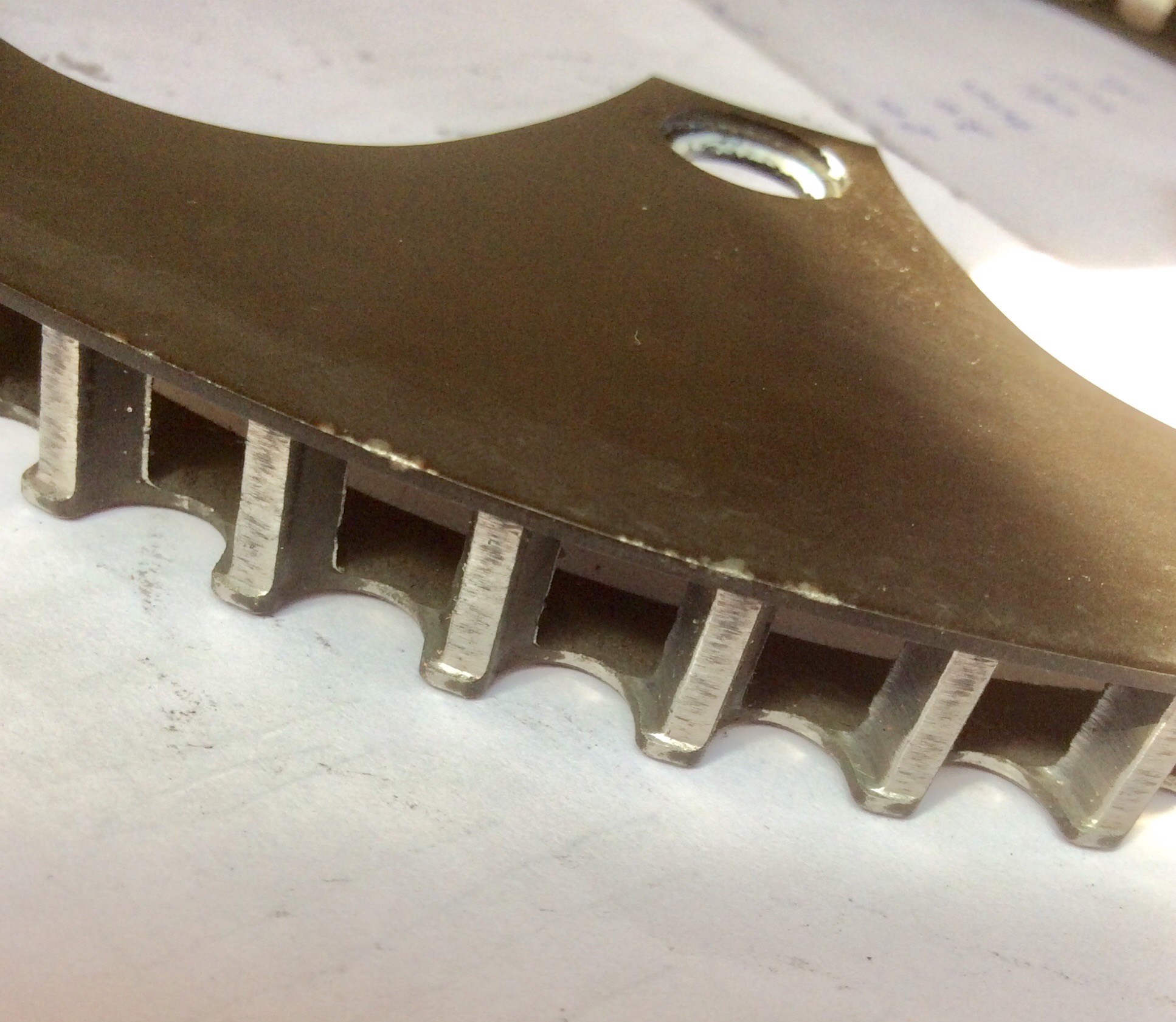

CDC belt zit er 4 jaar op voor vakanties en weekenden, veel onverhard met ca 4000km/jaar(gokje). Belt ziet er nog goed uit. Achtertandwiel ook (staal). Alleen voortandwiel (aluminium) lijkt over de helft afgesleten. De constructie ziet er wel stevig uit maar twijfel of ie nog een paar weekenden zal meegaan...

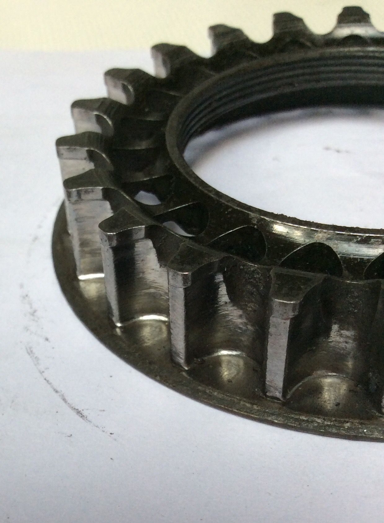

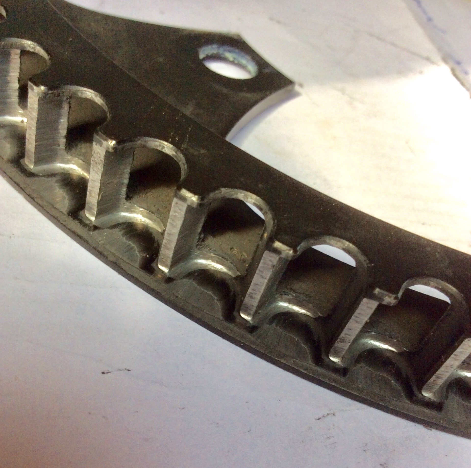

Interessant om van andere gebruikers over levensduur van de riem te horen! Waar ik echter beniewd nasr ben zijn de ‘slijtage indicatoren’. Bv bij een ketting wordt er ca 1% verlenging aangehouden. Is er ook zoiets bij een belt of beter bij het meest slijtende onderdeel het voorblad? Het achter tandwiel als op eerder gepubliceerde foto lijkt nauwelijks versleten. Of heeft iemand ervaring met een gebroken voorblad? Zou het achtertandwiel nog 16000km mee kunnen? Of is er een reden om (net als bij een kettting) meteen maar alles te vervangen?
Goed te lezen dat waarschijnlijk het voortandwiel het eerste versleten is, ik had me dat niet zo gerealiseerd.
Wat betreft ‘slijtage indicatoren’. zover ik weet rekt een riem niet dus dat is geen goede indicator.

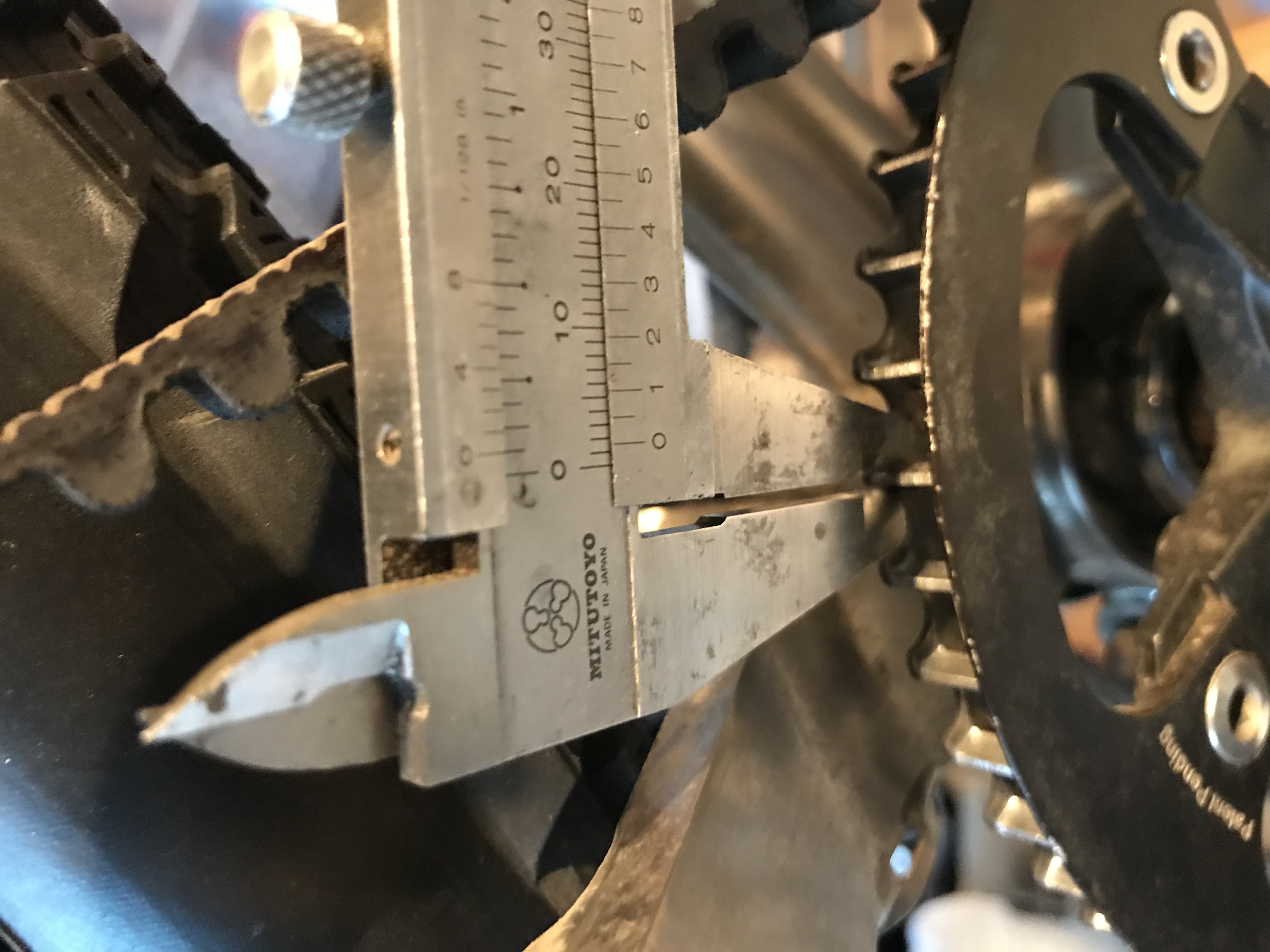

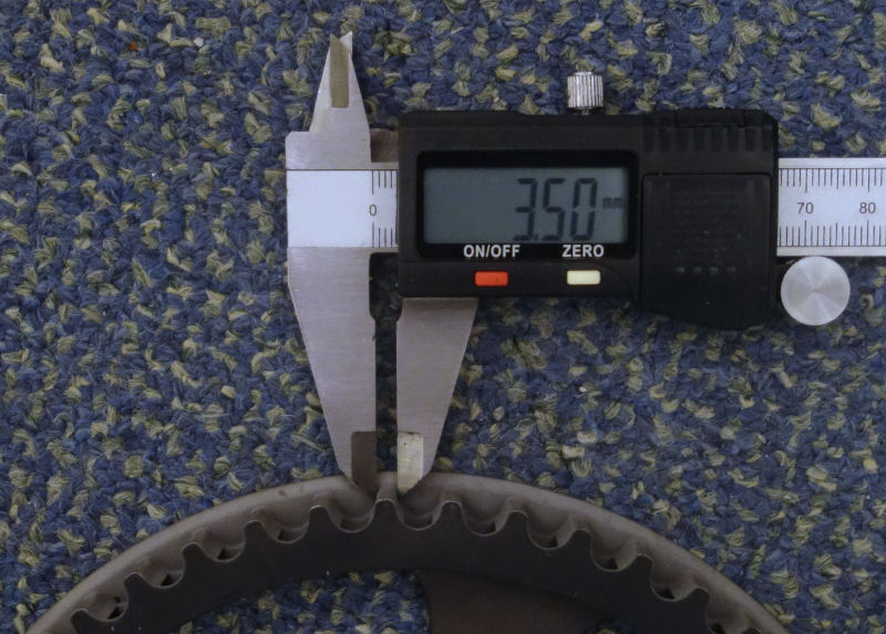

Een goede indicator voor CDC is denk ik de breedte van top van de "lamellen", voor een nieuwe voorblad is dat zo ongeveer 3,5 mm:
Voor het voorblad dat ik in gebruikt heb is het z'n 2,6 mm (moeilijk daar een foto van te maken zonder demonteren) en geschat ruim over de 10.000 km. Voorlopig ga ik het nog niet vervangen.
Achter valt inderdaad wel mee; vóór was bij mij nog 2.2mm over na bijna 30.000km
1.6mm over (gemeten dus op de tip) De base is nog 3mm dus nog sterk genoeg?!
Nog sterk genoeg? Ik denk het wel, de kracht wordt verdeeld.

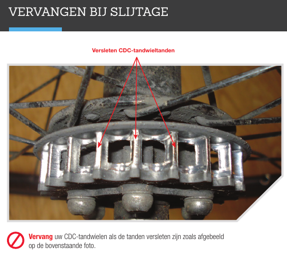

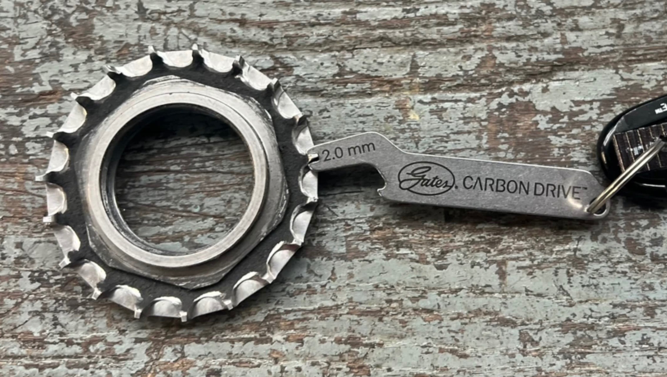

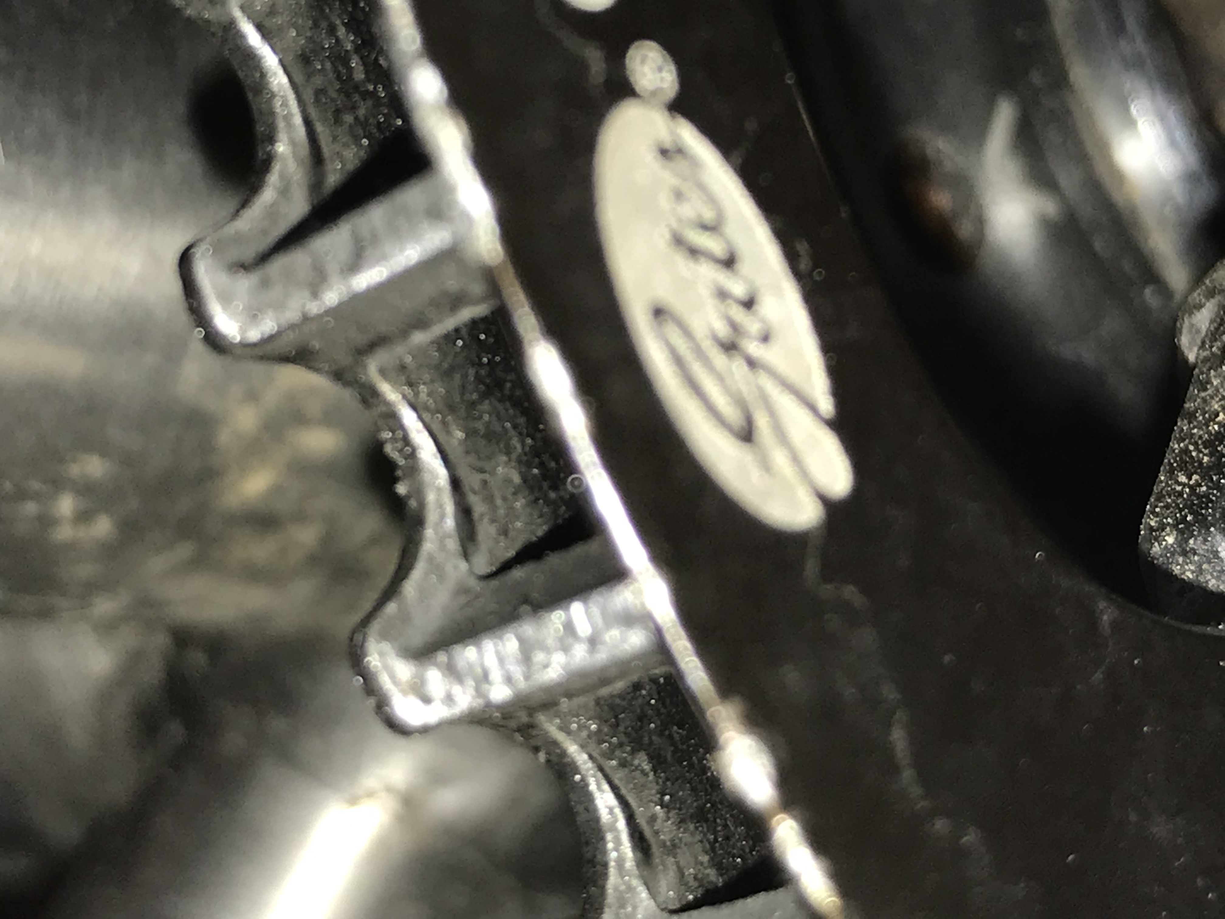

De levensduur van Gates Cdx is ook afhankelijk van de stabiliteit en uitlijning van het frame en de mate van reinigen.
Soms zie ik Gates riemen die net zo vuil en vet als een ketting zijn met overmatige slijtage als gevolg. Vervanging is nodig als de tanden dunner als 2 mm zijn (zie onderstaande foto). Anders gaan ze de riem kapot snijden.
