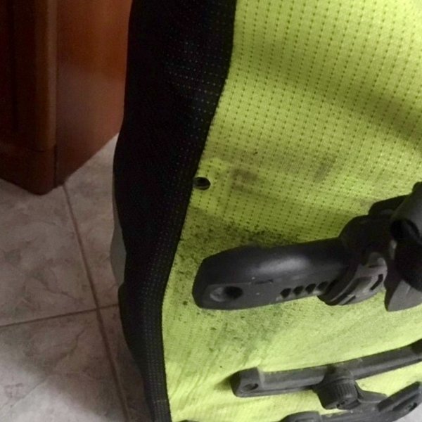

Bij mijn vriendin is recent na ruim 8000km hetzelfde defect opgetreden; een van de 3 bevestigingpunten thv de bovenste “rail” was ineens los?
Ik denk dat het schroefje gewoon is losgetrild want in het bijbehorende plastic dopje aan de binnenkant zat geen afgebroken stuk schroef en bovendien bleek bij controle dat bijna alle andere bevestigingspunten ook wat los zaten!
Waarschijnlijk gewoon “nieuwigheid”, ik heb alles weer even aangedraaid en verwacht eigenlijk dat ze niet meer 123 opnieuw loskomen (net zoals bagagedragerboutjes etc)
Voor de bezitters van Ortlieb tassen dus de moeite waard om thuis even alle schroefjes na te lopen want het kleine torx bitje dat je hiervoor nodig hebt zullen de meeste mensen niet onderweg bij zich hebben. En áls het schroefje zich eenmaal los heeft gewerkt ben je het voorgoed kwijt... :( (nog dank aan de mensen bij Bike4travel die ons gratis aan een nieuw exemplaar hielpen!)

Ik heb niet de hele discussier erop nagelezen of het hier al eerder vermeld is, maar in de gebruiksaanwijzing van mijn Ortliebtassen staat (weliswaar in tamelijk rebusachtige tekeningen waarvan ik me afvraag of gewone tekst niet voor meer mensen begrijpelijk is) dat je alle boutjes elke 500 km moet nalopen. Niet dat ik dat ooit gedaan heb, het viel me pasgeleden op toen ik op zoek was naar informatie over het aanhaalmoment na het verschuiven van de haken (waarover dan weer niks in de gebruiksaanwijzing stond). 500 km lijkt me nog steeds overdreven, maar af en toe eens kijken of alles nog vastzit is dus kennelijk geen raar idee.
Stukje tape eroverheen, dan valt er de ene kant in de tas en blijft de andere kant achter het stukje tape hangen.
Afgelopen zomer ook last gehad van een losse schroef. Resultaat was een scheurtje in de tas door de punt van de schroef. Controlle is inderdaad een goed advies.
Het lijkt me aan het zien van de berichten van toen en nu vaker voor te komen met de nieuwe rails dan met de oude, het kan natuurlijk ook te maken hebben met de manier van beladen van de tas, door in plaats van de zware dingen onderin te stoppen ze boven in de tas te doen zorgt voor meer druk op de bevestigingen. Daarnaast is een lger zwaartepunt beter voor de stabiliteit onderweg. In een rugzak stop je de zware dingen ook onderin, al zie ik soms dat niet iedereen weet hoe het zou moeten om je rug zoveel mogelijk te ontlasten.
Reparatie onderweg kan ook prima met een kort imbusboutje en nylock moertje. Dat gaat echt slecht vanzelf los.
