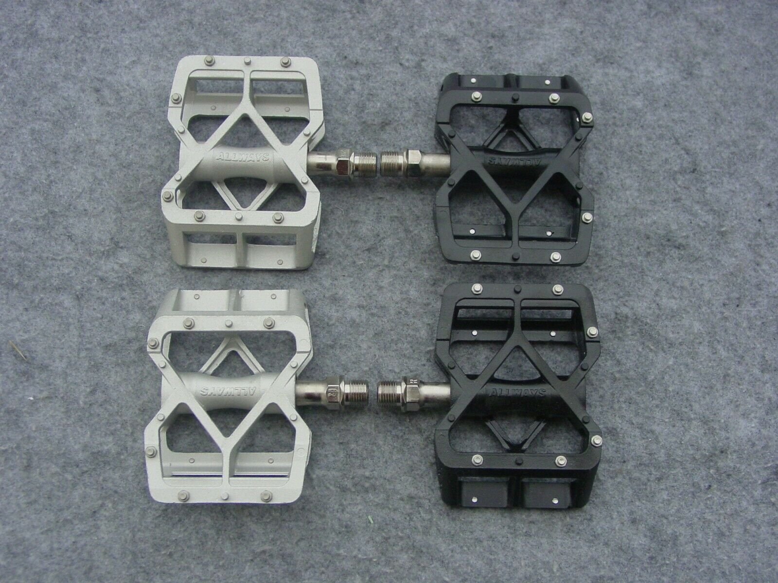

Sinds een aantal maanden heb ik de MKS Allways platformpedalen. Je hebt ze in zwart en zilver.
De pedalen hebben elk 3 lagers (één aan de buitenkant en twee in het midden) en lopen ongelooflijk soepel. De pinnetjes geven goede grip en geven geen schrammen.
https://www.youtube.com/watch?v=Hmltrz9xfXI
In deze video kan je dat zien.
MKS maakt ook hele mooie andere platformpedalen.
Ik kwam er op omdat ik las dat Jan Heine het de beste platformpedalen vond die er zijn. Dus, ik dacht ik probeer het. Geen spijt.
De zilver versie kost nog geen 65 euro.
