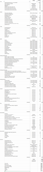

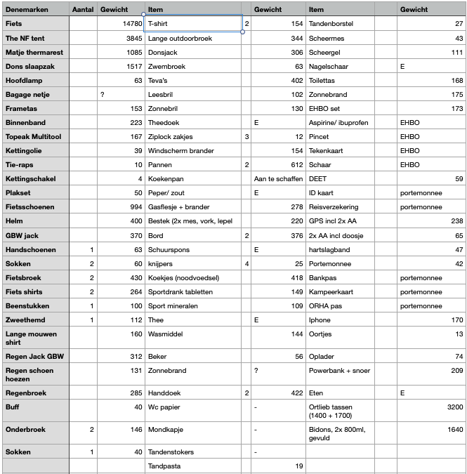

Nieuw lijstje
Wat een mooi en compleet lijstje met ook alle gewichten en tussentellingen er bij.
16 kg mét stoeltje vind ik netjes, hoor.
Bronsky schreef:Nieuw lijstje
Pff. Ik heb niet het geduld om alle items apart te wegen. Maar het is wel een mooi lijstje.
Ook leuk om te zien hoe iedereen zijn opvatting over hoe er gepakt moet worden.
