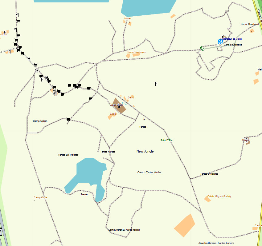

Ik sta perplex. Zelfs de jungle van Calais (zie dit topic) staat er nu gedetailleerd op!

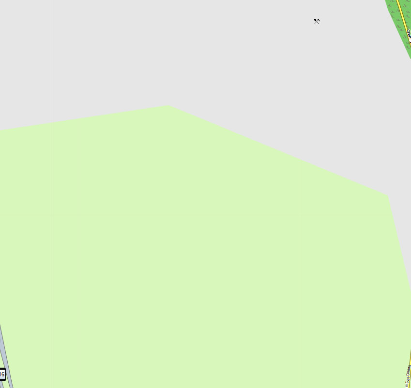

Op de kaart van 2015 ziet het er hier nog zo uit:
