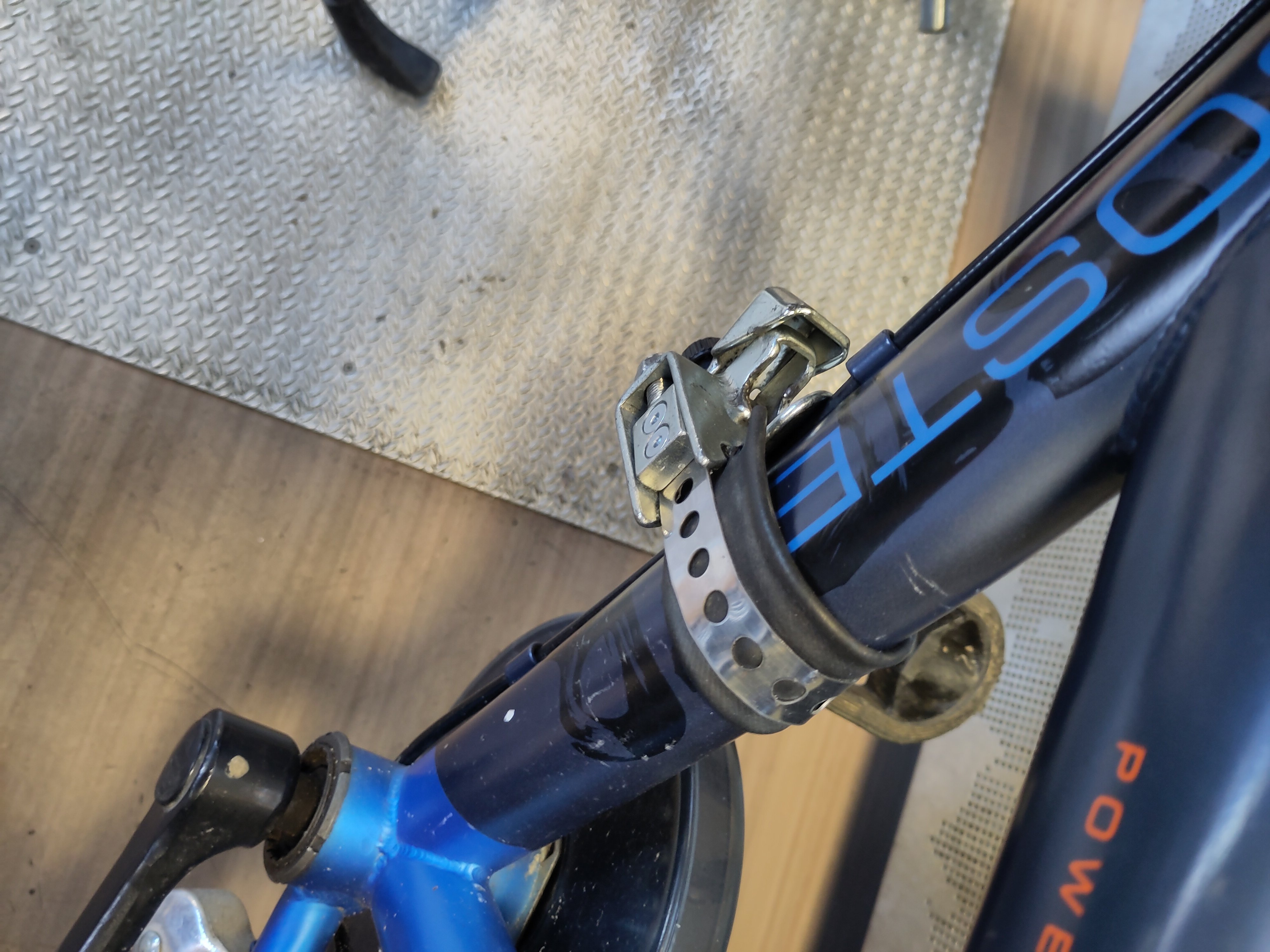

En bij de fietsen van vrouw en kind de hele rambam voor een follow me erop gezet. De follow me was 2e hands, waardoor de bevestigingsbeugel voor de kinderfiets te kort was. Natuurlijk gaan we vandaag weg, ligt het ding al 2 weken in huis, maar het, waarom vandaag doen wat morgen kan worden gedaan..
Nou leek deze beugel verdacht veel op een spijkerstrip, zo'n ijzeren band met gaatjes, dus hop naar de doe het zelf zaak, 10 meter aan band gekocht, et voila, dat lijkt bijna hetzelfde.. nu hopen dat de kwaliteit hetzelfde is zodat de hele reut niet breekt.. het spul was bijna niet te knippen net als de originele band.
Nou moet ik toch nog onderdelen kopen zodat ook mijn fiets kan trekken, dus binnenkort vervang ik het weer door een originele.
De betreffende strip.

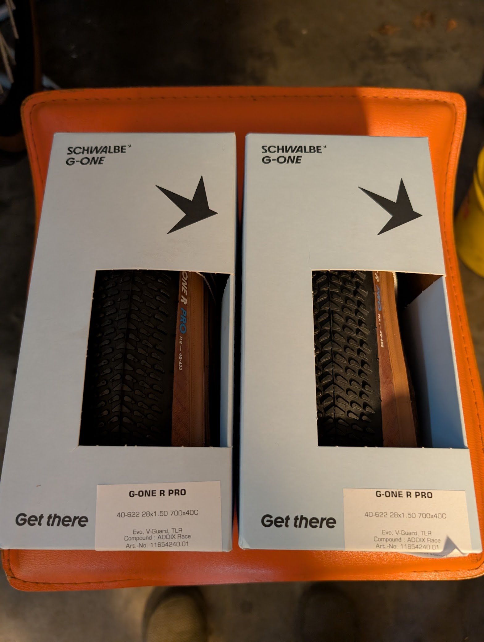

Van de week eindelijk het spatbord dat ik nog had liggen op maat gemaakt om een bredere band te kunnen plaatsen. Ik kon niet meer dan 35mm kwijt.
En nadat dit was gelukt, vandaag twee nieuwe buitenbanden gehaald en gemonteerd. Uiteindelijk voor een setje Schwalbe G-One R Pro gegaan. Wat grover profiel dan de Allround die er daarvoor op lag. En een slag breder.
Een 35-622 met zelfs iets van profiel past gewoon:
Nou ja, gewoon, het is voor het mooie net te krap maar dit lag nog in de schuur.
RianGeenen schreef:
vr 23 mei, 2025 07:08
Een 35-622 met zelfs iets van profiel past gewoon.
Zelfs 37-622, zo te zien. Of vallen ze wat smal uit?
Leuke fiets trouwens!
Ja, 700x35, 622-37 en er staan zelfs inches op de band, om het makkelijk te houden. Het meet 34 mm, daardoor kom ik ermee weg.
RianGeenen schreef:
vr 23 mei, 2025 09:05
Handig dat de maten gewoon op de band staan. Daar heb je wat aan. :roll:

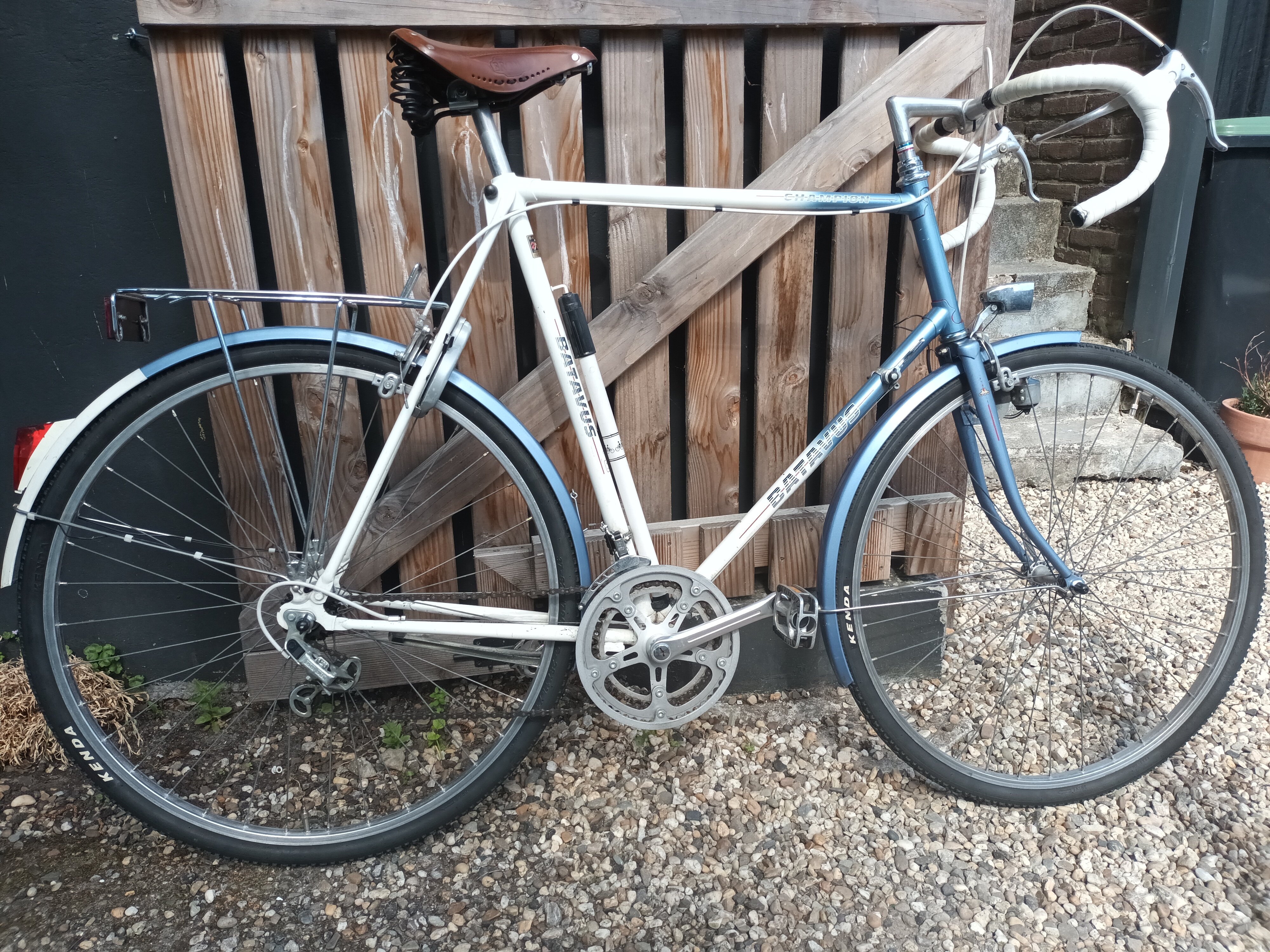

Ik zag een Batavus voorbij komen... Mijn opknap projecten voor de komende tijd :D
dat zijn 2 verschillende Batavussen.
