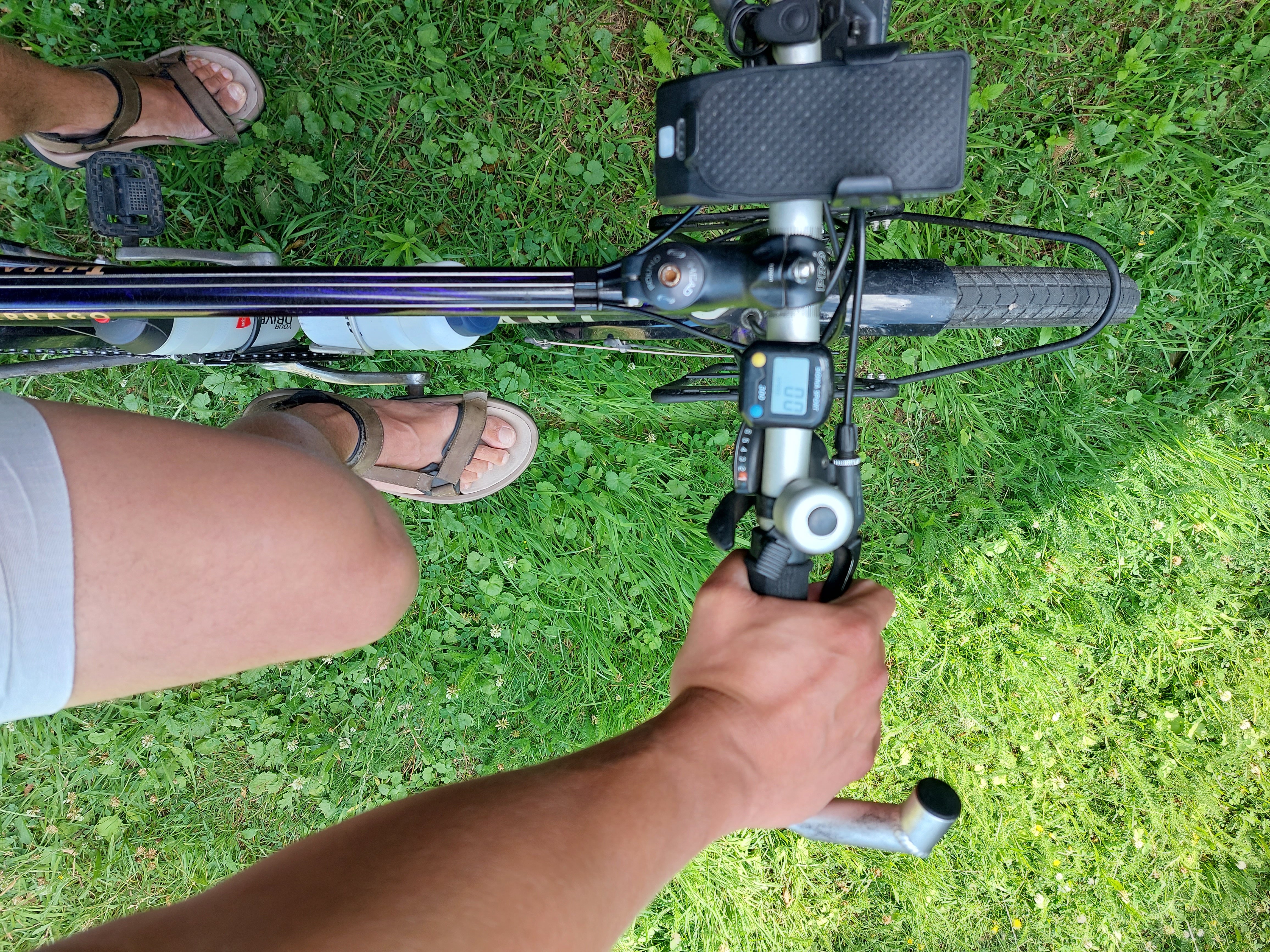

Ik zag de foto en denk ook dat je erg 'kort' zit. Ik zou niet zo snel het zadel iets hoger zetten, de buiging van de knieën is niet extreem, maar zet vooral je zadel een stukje naar achter. En dan inderdaad een wat langere stuurpen.
De redenering van hoogframe met binnenbeenlengte is intussen wat ouderwets, er is tegenwoordig veel meer focus op wat goed voelt, maar de tip van je knie boven het BB wordt nog steeds gebruikt, het is een goede uitgangspositie voor krachtoverdracht.
Zoals je nu zit, wordt bijna al het gewicht van je bovenlichaam en hoofd op het stuur/de handen gericht. Als je de zit langer maakt gaan de spieren in je rug ook meehelpen. Dat geeft veel meer comfort (en op de korte termijn spierpijn in je rug, maar dat zal verdwijnen).
Wellicht is het frame te klein voor je, maar ik denk dat er wel een mouw aan te passen is.
Je zal ook extra druk op je handen ervaren als je moe wordt, maar zo te zien heb je spieren genoeg en ben je jong, dat went wel.
Nog een extra foto om aan te geven hoe dicht ik met mijn knie naar mijn stuur kom.
Ja, dat is een erg korte stuurpen.

Daar valt nog veel te halen inderdaad.
Maar mijn nieuw stuur heeft een backsweep van 45 graden. Ik ga mijn stuur dus wel al wat naar voren moeten brengen om deze al minstens op dezelfde positie te krijgen als mijn huidig stuur. Maar hij moet ook omhoog. Nu heeft het stuur zelf al een beetje raise.
Mijn nieuw stuur is 31.8mm. Dikker dan mijn huidig stuur. Ik heb mij laten vertellen dat ik dan niet zomaar mijn volledige stuurpen kan vervangen. Want de diameter van de buis inzet het balhoofd is ook daarop aangepast.
Hoe zouden Julie dit oplossen? Dus omhoog en toch genoeg vooruit. Enkel een verstelbare stuurpen kopen die mijn huidge korte vervangt zal wellicht geen ideale oplossing zijn.
Want als ik hem dan alsnog volledig omhoog moet richten om mijn gewenste hoogte te behalen ben ik direct mijn afstand kwijt naar voren.

Dat stuur wat je eerder liet zien is een ingewikkeld geval, want de diepte van je zit wordt bepaald door waar je hem vast pakt. Als het terrein technisch (of jij moe) wordt wil je de uiteinden pakken voor meer controle en meer rechtop, maar dan kan je niet bij de remmen. Op lange stukken pak je de extra beugel? Je zal een hele lange stuurpen nodig hebben.
Ik durf hier eigenlijk geen advies over te geven, want mijn advies zou extreem inkorten betekenen. Ik denk ook niet dat dat stuur bedoeld is voor een jaren 90 fietsgeometrie.
Voor de 31.8 klemming zal je sowieso een ander stuurpen moeten kopen, die kan je ook kopen met een behoorlijke rise, zodat het hele stuur omhoog komt. Of inderdaad een verstelbare, maar het aanbod is beperkt.
Zo te zien rijdt je al met een ahead adapter die ook nog eens hoger dan strikt noodzakelijk staat. Technisch is een andere 31.8 stuurpen met steile hoek en dat stuur geen probleem, maar het wordt er allemaal niet stabieler van.
En je verandert werkelijk elke waarde radicaal zonder te weten wat waarom een effect is.
Ik zou simpel beginnen met een m-bar mas en kijken wat dat doet.
Dat lijkt me ook niet nee.
di 18 jul, 2023 08:34
En waarschijnlijk ook nog met een klassieke 1 inch vorkbuis.
Lijkt een aparte combinatie te worden na die geplande verbouwing. Klassiek stalen frame, jaren 90 geometrie, grote framemaat, veel bagage op de fiets, aanhanger erachter, 1 inch vorkbuis, stuur flink de hoogte in, lange stuurpen, breed stuur, flinke backsweep...
Kan individueel allemaal prima, maar of dit in de optelsom een fijn rijdende fiets wordt...? Ik heb er zo mijn twijfels bij.
