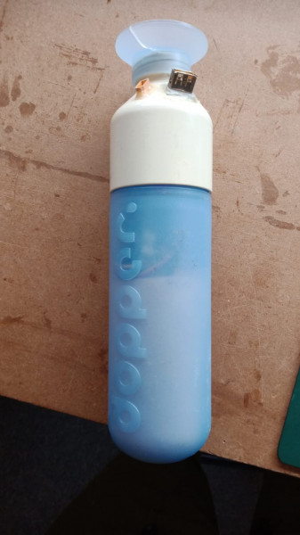

De mijne zit niet in de stuurhuis maar in een dopperfles onder het stuur. Gebruik de USB cap niet maar een gewone USB connector. Geen oxidatie daarop
Bluetooth verbinding heb ik geen problemen mee ondervonden

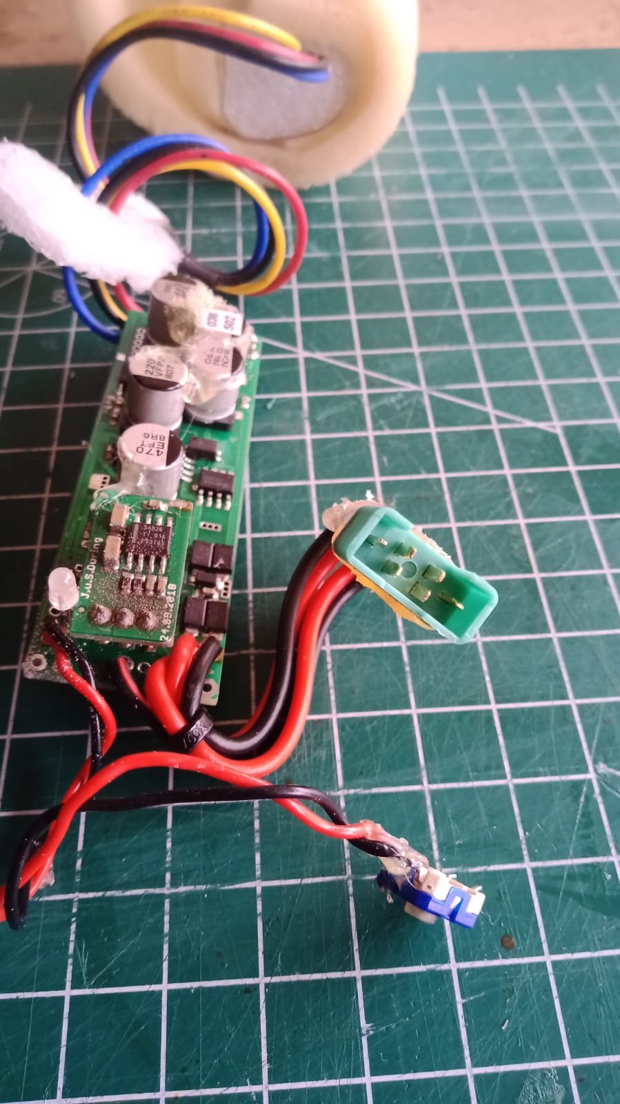

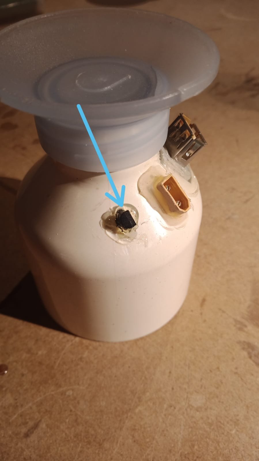

Ik was mijn forumslader V5 even aan het checken op eventuele slijtage als gevolg van gestuiter en trillingen. Op het eerste oog ziet het er allemaal nog prima uit.

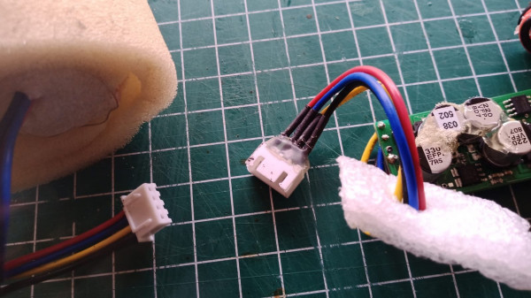

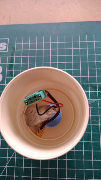

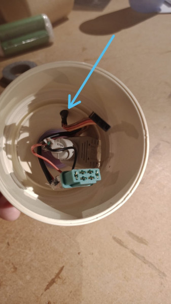

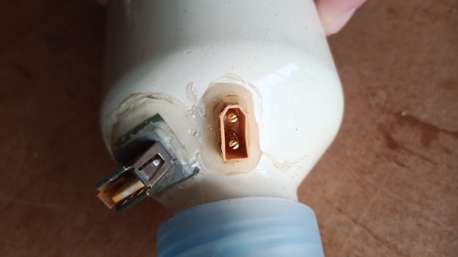

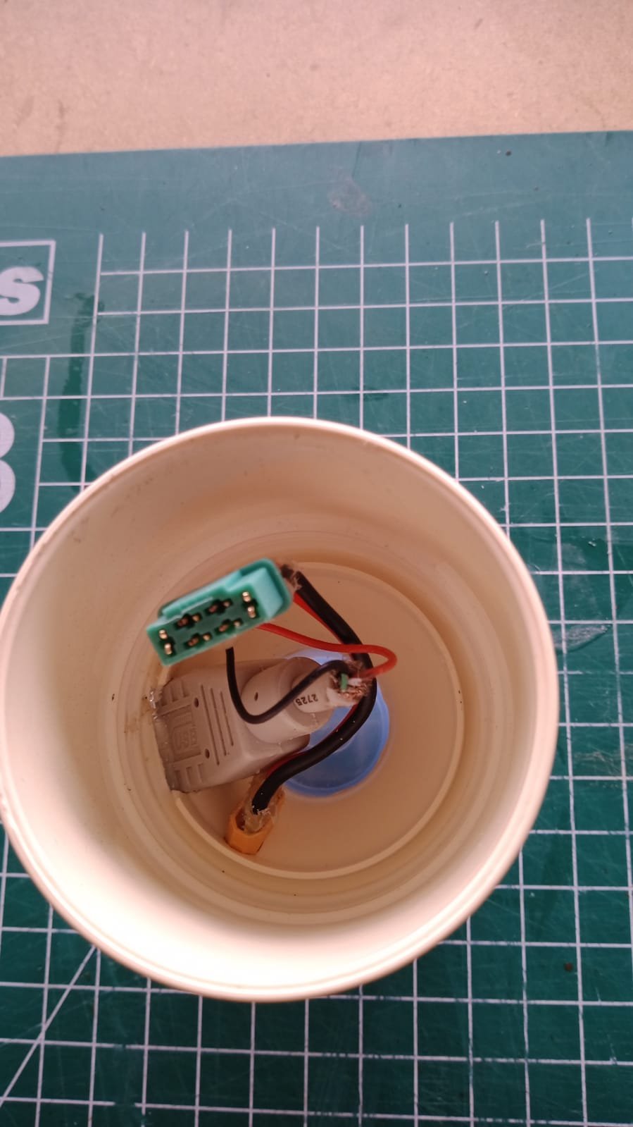

Voor degene die zich afvragen "Hoe dan in een Dopper...?" Bij deze even een paar foto's. Ik heb het zoveel mogelijk stekkerbaar gemaakt. Het drukknopje voor het activeren van de omvormer heb ik intern in de dopper gehouden. Gebruik ik niet. Ik activeer de omvormer door een slinger aan het voorwiel te geven. De externe temperatuuropnemer heb ik niet aangesloten. Dat moet altijd nog eens...
Ziet er allemaal misschien een beetje hobby bob uit en dat is het ook. Maar ja, gaat toch al 5000 km.probleemloos mee.
Dopper
Aansluiting naar accu
Aansluiting naar dopperhals
Dopperhals van binnen
Gluegun!!!
Temperatuuropnemer meteen maar even ingebouwd
