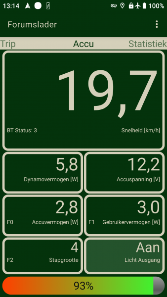

De afgelopen weken heb ik eindelijk gelegenheid gehad mijn Forumslader Pro te testen. Forumslader heeft een prachtige bijbehorende app waarop je zeer veel gegevens over het laadproces kunt aflezen.
(Ja er zit een foutje in de Nederlandse vertaling, heb ik gemeld.)
Voor zover ik weet kun je de gegevens niet exporteren, dus het is bij fluctuerende getallen een kwestie van op het oog inschatten wat de gemiddelde waarde is.
Mijn fiets heeft een Son Classic, en 50-559 banden met een omtrek van 2075mm.
Mijn (Android) telefoon is een HTC U11 met 2560x1440 LCD-scherm. De helderheid stond op automatisch aanpassen.
De telefoon stond in vliegtuigmodus, met bluetooth aan zodat de app functioneert. Naast de Forumslader-app had ik Osmand draaien, die aan het routeren was.
Dit is het vermogen dat de Forumslader op mijn fiets genereert:
2,5 W bij 14 km/h
3 W bij 14,5 km/h
5 W bij 17 km/h
6 W bij 20 km/h
7 W bij 23 km/h
8 W bij 26,5 km/h
9 W bij 29 km/h
Boven de 29 km/h lijkt er een beveiliging in te schakelen: het vermogen valt iets terug en blijft rond de 8,5 Watt hangen.
(Ik heb ook nog gekeken wat de Forumslader levert bij 5 tot 10 km/h, maar dat ben ik vergeten :-) )
Mooie cijfers, beter nog dan Fahrradzukunft heeft gemeten, maar dat was een vorige versie van de Forumslader (V5) en met een 28" wiel.
Eerst heb ik getest met de telefoonaccu op 50% en de Forumsladeraccu ook op 50%. De telefoon laadt dan maximaal op, en trekt bij normale snelheid de accu van de Forumslader leeg. De telefoon begint met 7,5 W te laden. Dit loopt vanaf een telefoonaccupercentage van 80% langzaam terug tot 3,5 W als de telefoon bijna vol is.
Blijkbaar is 7,5 W (1,5 A bij 5 V) het maximum wat mijn telefoon in combinatie met de Forumslader kan opnemen. Mijn telefoon heeft weliswaar Quickcharge 3, maar dat snapt de Forumslader niet.
Tegen de tijd dat de telefoonaccu volraakt neemt het opgenomen vermogen af, om de accu te beschermen.
Daarna heb ik getest met telefoon en Forumslader volledig opgeladen. Het opgenomen vermogen was tussen de 2,5 en 3 W in de zon. In het bos in de schaduw liep dat terug tot 1,5 W. In Fahrradzukunft las ik dat navigeren op een telefoon met het scherm continu aan zo'n 2,5 W (0,5 A bij 5 V) vergt. Dat blijkt dus wel zo'n beetje te kloppen.
Ik heb ook nog even met vliegtuigmodus uit getest. Het was lastig daar een inschatting voor te maken. Het opgenomen vermogen leek vooral meer te fluctueren, tot 4 W. Het hangt denk ik mede af van welke apps je hebt draaien en hoe vaak die het netwerk gebruiken.
Ik had de Forumslader-app continu in beeld, om de gegevens af te kunnen lezen. Wat ik niet getest heb is Osmand continu in beeld. Mogelijk vergt dat meer vermogen, omdat het scherm continu wijzigt, en misschien kost het continu routeren dan meer processorkracht. Achteraf dacht ik eraan dat je de splitscreen-functie kunt gebruiken om beide apps in beeld te houden, dus misschien ga ik dat later nog testen.
Concluderend: vanaf zo'n 14 km/h levert de Forumslader meer dan ik nodig heb, dat is mooi. Daaronder wordt de ingebouwde powerbank van 8700 mAh gebruikt, daarboven wordt ie weer volgeladen.

Het gegenereerde vermogen bij lage snelheden had ik nog niet (goed) getest. Nu wel:
0,5 W bij 5 à 6 km/h
1 W bij 7 km/h
1,5 W bij 8 km/h
2 W bij 9 km/h
2,5 W bij 10 km/h
3 W bij 12 km/h
3,5 W bij 13 km/h
2,5 W bij 14 km/h
3 W bij 14,5 km/h
3,5 W bij 16 km/h
Dat is raar: er zit een dip bij 14-15 km/h. Ik heb meerdere keren getest, en de dip bleef. Geen idee waarom.
Van het genereerde vermogen bij 8-9 km/h wordt ik wel blij. Als je die snelheid bergop weet te halen, teer je maar heel weinig in op de energie in de ingebouwde powerbank (gesteld dat je onderaan de berg volgeladen begint).
De splitscreentest heb ik ook nog gedaan, met zowel de Forumslader-app als Osmand in beeld. Het opgenomen vermogen fluctueert dan wat meer, en de telefoon gebruikt gemiddeld inderdaad meer, een paar tienden Watt. Gezien de fluctuaties lijkt Osmand steeds druk bezig te berekenen hoe het scherm eruit moet zien. Mogelijk wordt het verbruik nog wat meer als Osmand volledig in beeld is.

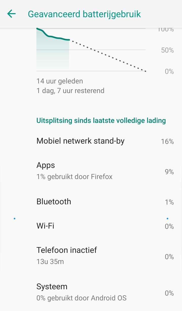

Nog een interessant cijfer: in een ander draadje ging het over de zin/onzin van vliegtuigmodus, en het verbruik als je slecht mobiel bereik hebt. Bij mij in huis heb ik ook geregeld slecht bereik (dikke muren), en nadat vannacht mijn telefoon weer eens bijna geheel was leeggelopen, heb ik het maar eens opgezocht. Blijkt dat een mobiele telefoon tot 2 Watt aan zendvermogen kan leveren. Dat tikt aardig aan.
Hmm, eerlijk gezegd een gevalletje: 'niet alles wat je vind op internet hoeft waar te zijn'.
Dit is een artikel uit 2013, dus in smartphone-land een een eeuwigheid geleden. Techniek en iOS zijn inmiddels weer een heel stuk verder. Zoals ik al in de ander discussie aangaf: ik heb ervaring met dumbphones die een uur in een vlucht met een vliegtuig al leeg zijn, omdat ze op max vermogen proberen contact te houden. Een iPhone, en ik neem aan een Android, is slimmer en doet dat niet, en is na een vlucht van 12 uur in de normale werk-modus (dus niet in de vliegtuigstand) is de accu nog even vol. Ook iPhone versie #1, trouwens.
Ik heb (in A'dam, notabene) ook notoir slecht bereik in huis, maar nooit een lege accu (daardoor). Zet 'm dan eens een paar nachten in de flightmode als experiment, en kijk of dat echt verschil maakt.
Hee, daar komt Flix weer voorbij vliegen in zijn vliegtuig :D Maar we bevinden ons niet in de lucht (zonder bereik) maar op de fiets, op de grond tussen de bomen of in de bergen (met slecht bereik), waar de smartphone-modems in de loop der jaren wel een stuk efficiënter zijn geworden, maar waar het al tientallen jaren bestaande GSM-protocol wordt gebruikt, waarmee het basisstation de smartphone opdraagt om het zendvermogen te verhogen, zodat de verbinding stabiel genoeg is om betrouwbaar bitjes heen en weer te sturen.
Het verschil dat vliegtuigmodus maakt op het energieverbruik is lastig te testen als het mobiel bereik nogal fluctueert. Maar misschien dat de batterijgebruikgegevens inzicht bieden. Ik zal er eens een tijdje op letten.
Het zal best, eindgebruiker, maar dan is het toch een simpel onderzoekje?
Als jij zegt dat 's nachts je smartphone leegloopt (de accu dan), en je vermoed dat dat wordt veroorzaakt door de GSM verbinding, dan zet je deze toch eens een aantal nachten uit? En dan vergelijk je dat met de nachten waarop je de GSM aan liet staan. Simpel toch? Dan weet je of je gelijk hebt, of dat het bv wederom die vermaledijde Facebook app is die de boel verneukt.
Ikzelf heb dit soort testen al lang gedaan, en ben ervan overtuigd dat een goede smartphone ook smart is, en dat het probleem in vaak derde partij app's zit. Mensen die denken dat de Flightmode hun batterij (accu!) bespaart, leven m.i. nog in de oertijd van de GSM technologie.
NB: zie nu je afbeelding. Ik kan er nier zoveel van maken, behalve dat je accu misschien wel EOL bereikt.
