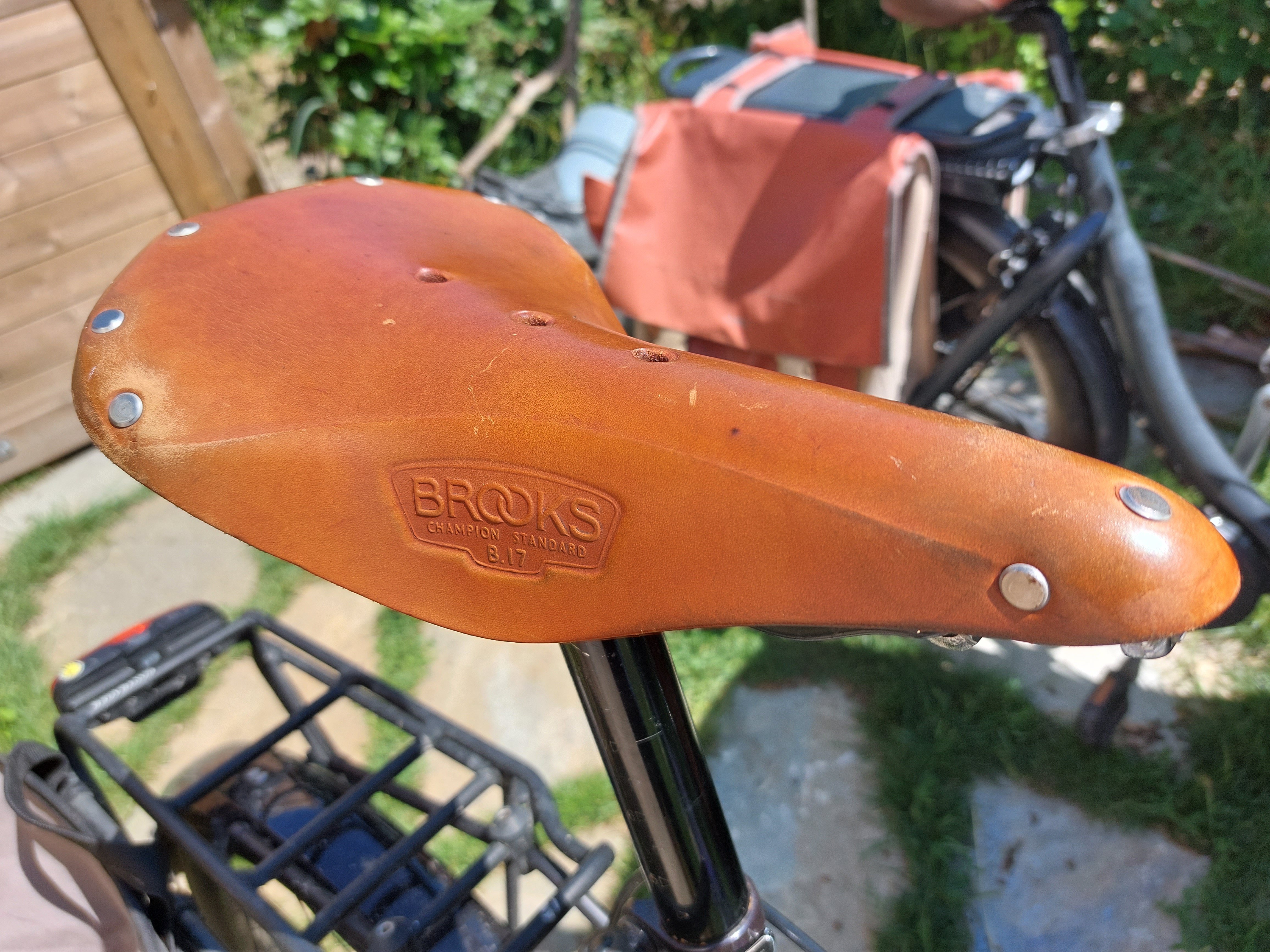

Ik heb momenteel een gebruikt brooks b17 zadel te leen. Als hij bevalt mag ik hem overkopen.
Vond zo'n zadel te duur om nieuw te kopen en ergens te riskant om tweedehands te kopen. Dus dit is ideaal.
Vraag over dit zadel.
Het is bekend dat dit zadel nogal wat tijd nodig kan hebben om ingereden te worden.
Maar zijn er plekken waar het niet direct pijn zou mogen doen?
Ik merk al direct dat het tussen mijn benen (daar waar de balzak begint/eindigt) vrijwel direct pijn doet. Een ritje van 6.2km is al te pijnlijk om steeds in het zadel te blijven zitten. Aan mijn zitbeentjes ervaar ik eigenlijk geen last. Heb al geprobeerd mijn zadel te kantelen maar dat levert het volgende resultaat op.
Zadel recht - dan schuif ik naar voor en zit ik direct op het pijnlijke deel tussen mijn beden. Zitbeentjes voelen dan ook niet fijn aan.
Zadel ligt naar achter gekanteld - zitbeentjes voelen dan goed aan. Blijf op het (denk ik) juiste deel van het zadel zitten. Maar door deze positie druk het zadel ook altijd tussen mijn benen.
Momenteel duw ik mezelf automatisch omhoog met mijn handen waardoor ik (mede door versleten handvatten) pijn krijg in mijn handen.
Heb ook tijdens het fietsen geprobeerd iets rechter op te gaan zitten. Dit geeft verlichting tussen mijn benen. Of dat voldoende is weet ik niet.
Mijn vraag is dan ook of dit normaal is. Ik ging er eigenlijk vanuit dat mijn zitbeentjes vooral pijn/vervelenden gingen doen.
Ik vertrek over twee weken op vakantie waarbij ik tussen de 40 a 60km per dag ga fietsen. Momenteel zie ik dat niet zitten met dit zadel.
Maar zou graag weten of ik het wellicht toch de moeite waard is om het nog even vol te houden.
Ik vind het hopeloos klinken. Je kon het terugbrengen, toch?
Neem een zadel van je oude fiets, je stadsfiets, de fiets van je moeder of wat dan ook waar je wel enigszins op kunt zitten voor vakantie, maar niet dit zadel.

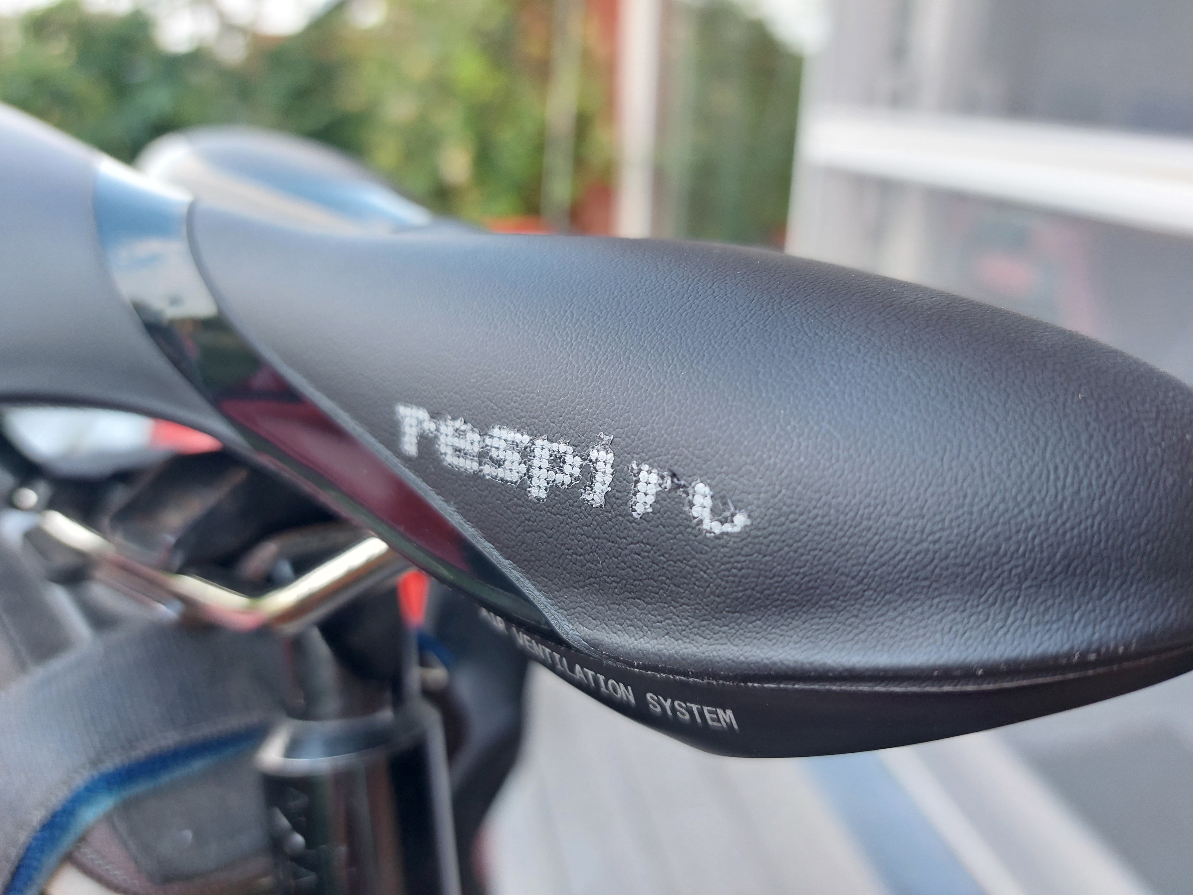

Ik ga wellicht toch een ander zadel kopen voor ik op reis vertrek. Ik kijk momenteel naar de Selle Royal Respiro. Dit zadel zat ook op veel postfietsen toen ik nog als postbode werkte en vond het toen al een erg fijn zadel. en het Gelgedeelte is goed voor mijn vriendin die sporadisch gebruik maakt van mijn fiets wanneer ik de bakfiets nodig heb.

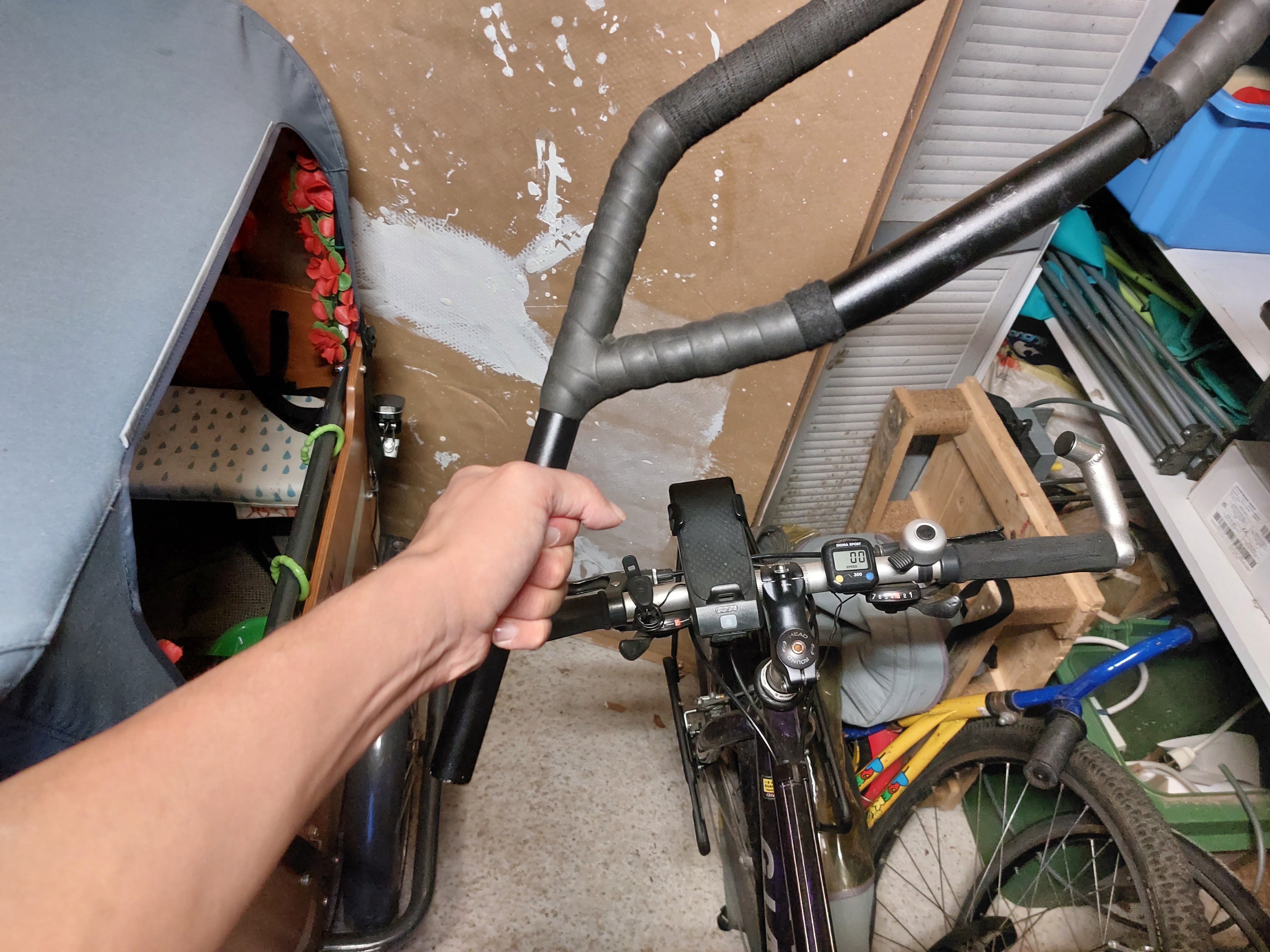

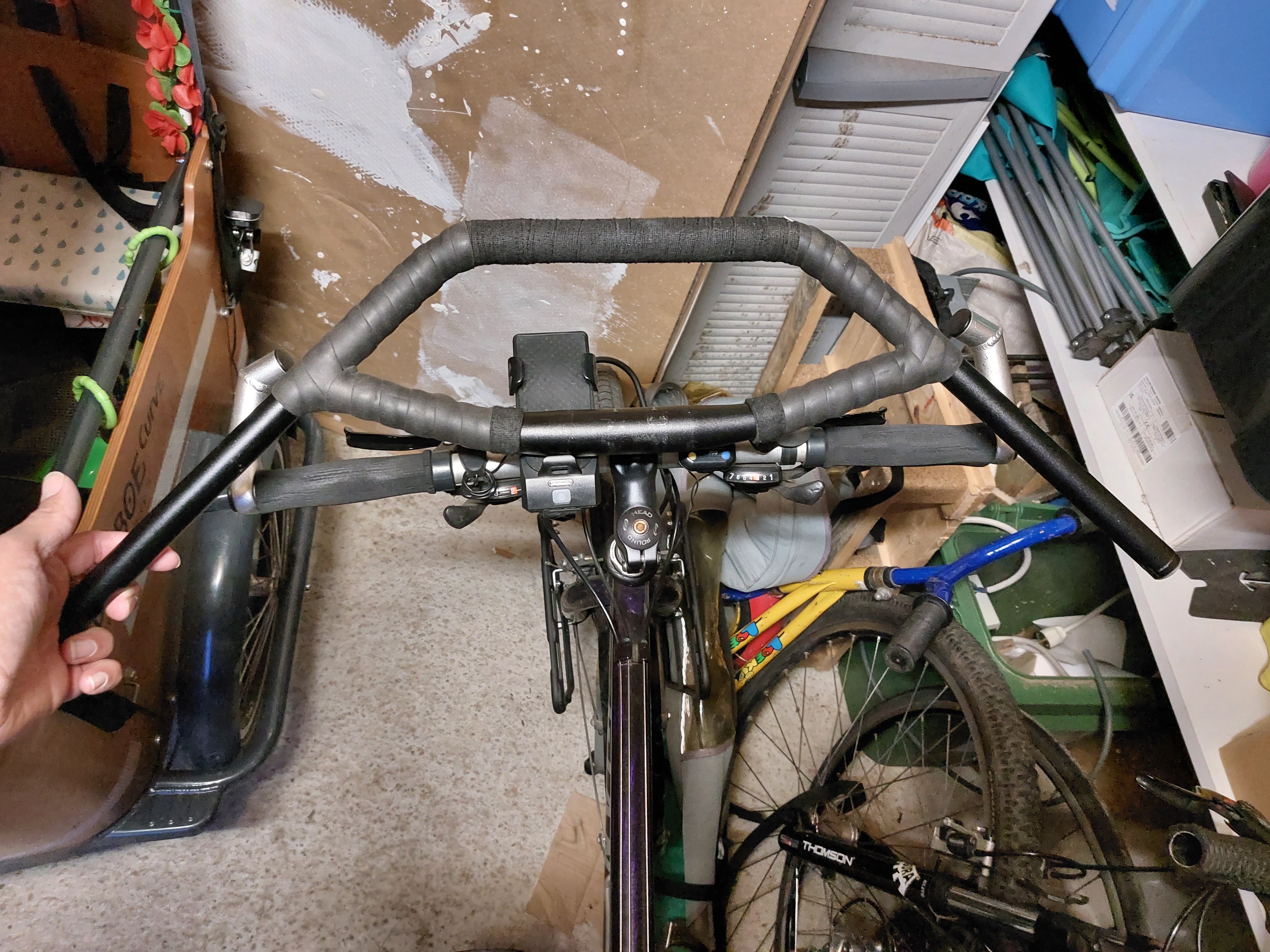

Heb eindelijk mijn nieuw stuur in mijn handen. Als ik het vast heb voelt het goed aan van breedte.
Maar (zoals ik al wist) zijn de buiten grepen erg lang.
Hoe zouden jullie dat inrichten? Welke handvatten en dergelijken.
Heb zelf al een idee maar wil wat meer inspiratie hebben.

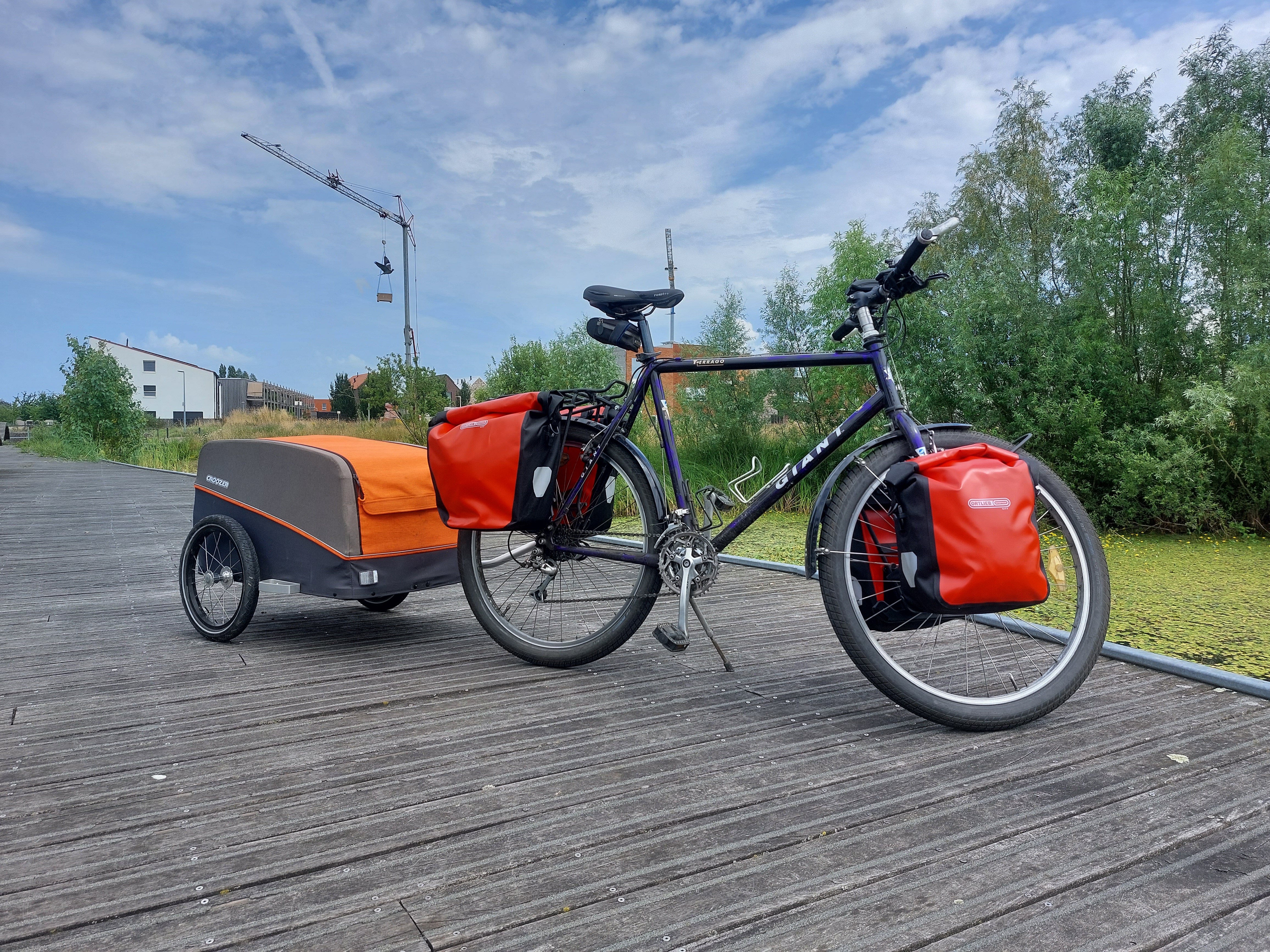

Klaar voor vertrek. Mijn eerste fietsvakantie met deze fiets.
Nu heb ik mijn fiets ook eens gewogen zonder tassen. Als mijn geheugen mij niet in de steek laat is er een topic dat gaat over hoeveel je fiets weegt.

Mijn nieuwe sele royal respiro moderate zadel zit prima. Het is nog even wennen maar veel beter dan de twee vorige die ik gebruikt heb.
Wel een beetje jammer dat er na nog geen week al letters af beginnen vallen.
Shorttrack schreef:
za 08 jul, 2023 19:02
Kan het nergens terug vinden helaas.
Ik ook niet, maar wat weegt hij?
En als ik naar je achterwiel kijk lijkt de velg ingesleten, maar dat kan ook optisch bedrog zijn.
