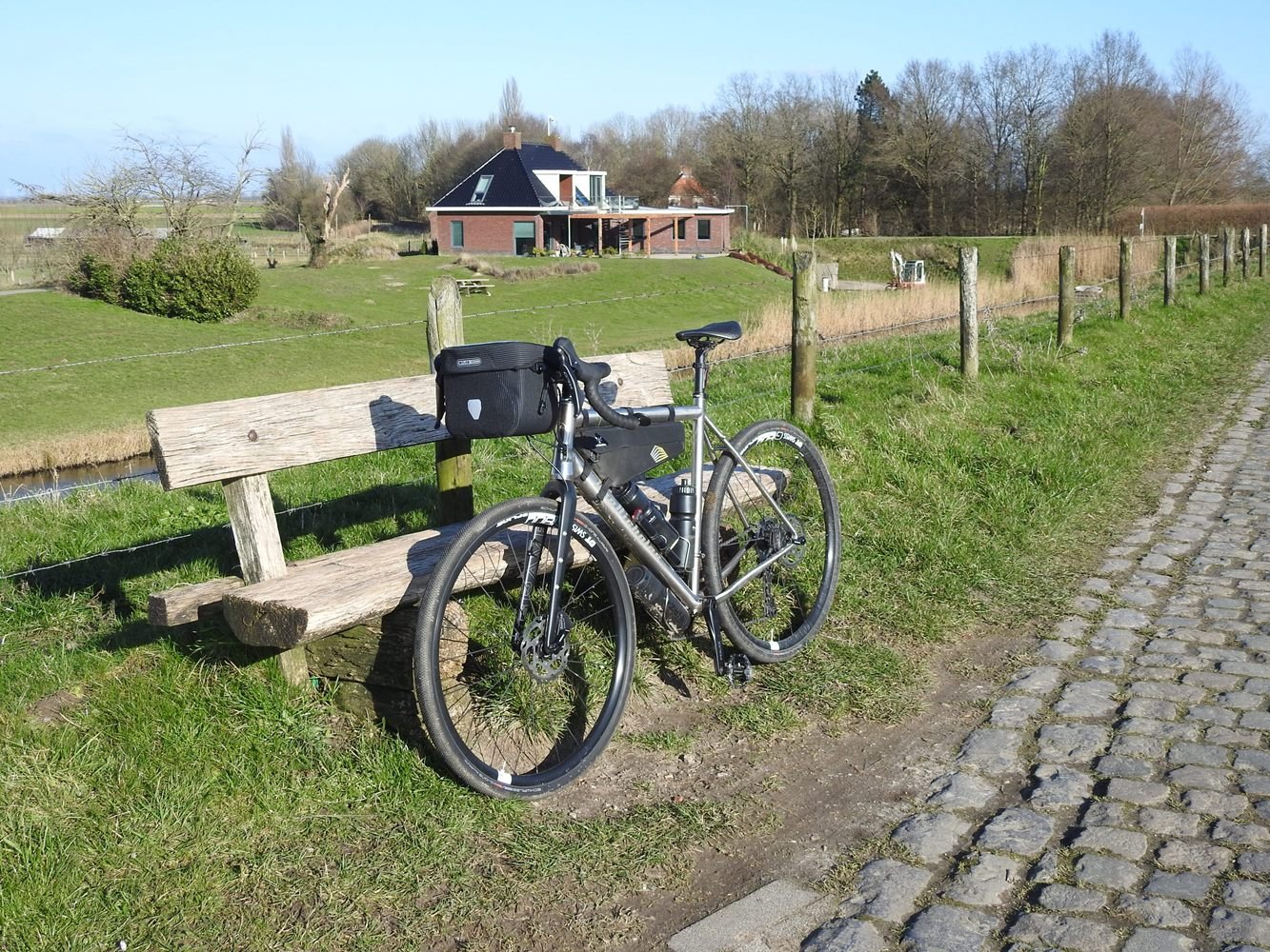

Hier gewoon een stuurtas geplaatst. Was weer nodig voor de grote camera die ik gebruik voor vooral dierfotografie. Nu ik weer in de polders woon is die kans weer een stuk groter.

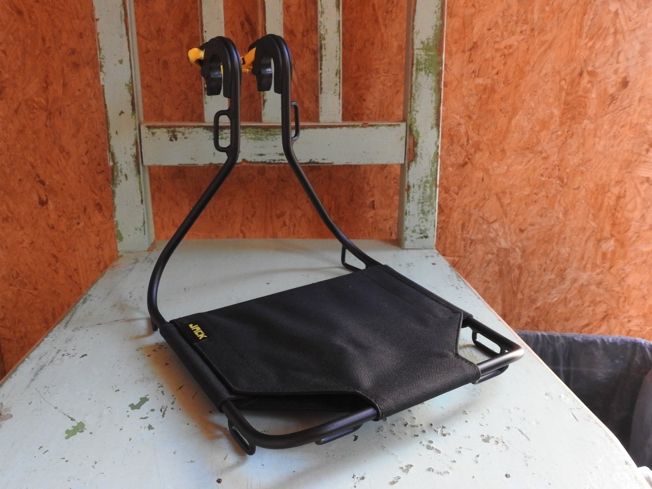

Verder een nieuw voorrekje gekocht voor de trekkingbike. Zat er al een tijd op te azen (stond op Kickstarter) en nu te koop. Kan zo geplaatst worden dat deze net voor de voorlamp valt (kans dat ik tijdens een trektocht in het donker fiets is gering en er kan nog genoeg licht langs komen).
Niet voor mij maar voor anderen misschien ook interessant een link naar die kickstarter?
Leuk, dat rekje kende ik nog niet, las deze review:
https://bikepacking.com/gear/jack-bike-rack-review/
Waar ga je hem voor gebruiken? Laat je weten hoe hij jou bevalt?

De tent gaat er op zodat ik mijn bagagedrager (ik gebruik alleen twee Sport-Rollers van elk 12,5 liter) kan gebruiken voor proviand e.d..
Met de verschillende banden kan je goed bepalen hoe de stand wordt (vlak of iets omhoog) en met de andere band (het is wel handig om enkele spacers onder je stuurpen te hebben) fixeer je het rekje. Het zit dan ook echt muurvast zonder te veel beweging (hooguit een beetje vering)..

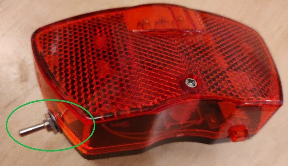

Weer eens een achterlichtje losgeschroefd wegens falend schakelaartje. Het lijkt een gangbare kwaal van veel achterlichten. Een paar jaar terug had ik hetzelfde aan de hand met een andere fiets, winkels al dicht, had achterlicht nodig. Toen heb ik er een gaatje in geboord en uit de electronica rommelbak een simpel tuimelschakelaartje gemonteerd. Dat bleek verbluffend effectief - die fiets gaat het hele jaar door weer en wind en het blijft gewoon werken. Inmiddels zijn vrijwel alle fietsen van het gezin hier omgebouwd naar tuimelschakelaars. Ik hoop er voorlopig klaar mee te zijn.
Deze gaan we onthouden. Inderdaad gaan die knopjes altijd stuk. Vind hem ontzettend leuk bedacht!
