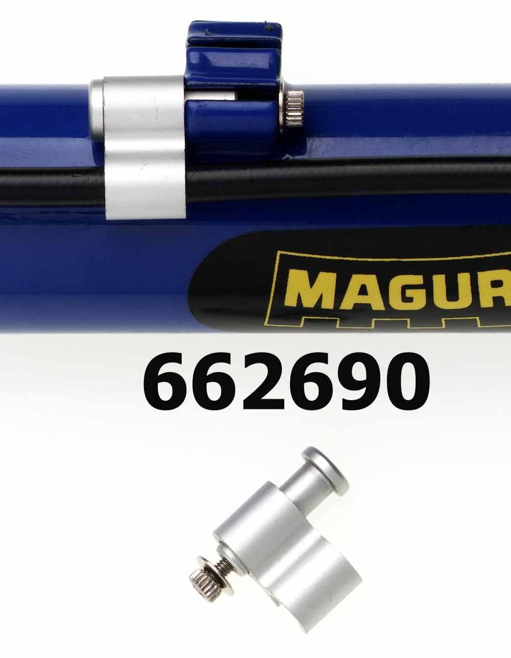

Als ik straks de magura remmen ga installeren moet ik zelf een bevestiging voorzien voor de remleiding. Al mijn kabels zijn namelijk extern.
Nu kan ik mij herinneren dat ik eens een adapter heb gezien hiervoor. Die sluit je dan aan op de al voorziene kabelbegeleiding die bovenop het frame zit.
Alleen geen weet van de benaming hiervan.
Kan iemand mij hiermee helpen?
Vind het niet direct online omdat ik niet weet wat ik moet Googlen.
En is het verstandig om direct alle bloodliggende kabels op deze manier te bevestigen? Of maakt het niet zoveel uit dat er de schakelkabels bloot liggen op mijn frame? Ze laten wel kleine krasjes achter wanneer ik even op mijn frame ga zitten.
Shorttrack schreef:
vr 28 apr, 2023 20:04
Deze?
Jurr schreef:
vr 28 apr, 2023 20:10
Deze?
Inderdaad. Weet je daar ook de naam van toevallig?
https://www.rosebikes.de/magura-alumini ... ung-786970
Met het aldaar genoemde Magura onderdeelnummer 0721214 kun je ze op meer plekken vinden.
Maar je kunt bijvoorbeeld ook nog voor een optie met plakkende remleidinghouders gaan.
Er zijn ook geleiders die je dmv een tyrap vastzet aan je framebuis.
https://www.rohloff.de/de/shop/produktd ... 9d595aae25
