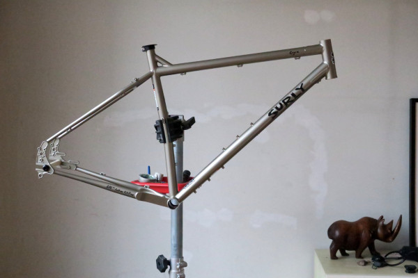

Da's een mooi veelzijdig frame!
Waarmee ga je 'm opbouwen?
Da’s een mooi frame wat daar hangt. Leuk project! Hoe gaat ie zo’n beetje worden straks?
uhm moet niet gekker worden jurr :twisted:

Ga er mijn oude Thorn crank opzetten (36/22) met 10 speed Deore shifters. Heb een Jones H bar kopie en een Moloko stuur liggen om wat te experimenteren maar als dat niet bevalt komt er gewoon een drop bar op... veelzijdig zoals je zegt. Of misschien afwisselend een drop bar en een alt stuur naargelang de bestemming.

CarlW schreef:
vr 02 dec, 2022 19:21
Good start! En dan de vaste stalen vork erin? Wat ga je qua wielen doen?
Ik bouw deze fiets op om naar de Atlas te gaan volgend jaar, dus breeeede banden in 27,5" om de fiets niet te excessief groot te laten worden en mechanische schijfremmen. Bijpassende vaste vork inderdaad, waar ik misschien nog een en ander aan ga bouten want die barnacles zitten daar nu eenmaal voor iets en verder een Tubusdrager achteraan. Dat zal allemaal wel nog even duren want voor de onderdelen die ik al gekocht heb moest ik um, het voedselbudget aanspreken :roll: .

CarlW schreef:
vr 02 dec, 2022 20:24
[...] breeeede banden in 27,5" [...]
In 27.5 komen er nog best wel wat wielen gebruikt voorbij op bijvoorbeeld marktplaats. Wel even de asmaten in de gaten houden met al die mogelijkheden van tegenwoordig...
Pak met breeeeede banden ook een lekker brede velg maar kijk uit dat met breder dan 40mm velgmaat er veel van de smallere banden, die je bijvoorbeeld uit nood op reis gebruikt bij gebrek aan breder verkrijgbaar, vaak niet meer mag monteren binnen de grenzen die de bandenfabrikant aangeeft. Zodoende heb ik voor mijn 27.5 wielset gekozen voor 40mm brede velgen maar, afhankelijk van de bandenmaat waar je het meest mee denkt te gaan rijden, kan bijvoorbeeld 30mm of 35mm interne breedte ook een prima keuze zijn.
Zie ook bijvoorbeeld hier voor een wielkeuze topic:
https://www.mountainbike.nl/forum/viewt ... 4&t=155158
Jurr schreef:
vr 02 dec, 2022 20:35
Merkwaardig is dat de Ogre klassieke QR dropouts heeft vooraan en een steekas achteraan. Ik hou de 2° hands-sites wel in de gaten maar veel van die wielen hebben slechts 28 spaken, 36 zie je nooit. Er ligt hier al een set QR naven klaar (met adapters voor achteraan) die ik zelf ga inspaken. Maar ik kijk wel op van die velgbreedte van 40. Waar is dat goed voor? 60 mm noem ik al heel breed wat banden betreft, denk niet dat ik daar over zal gaan.

CarlW schreef:
za 03 dec, 2022 09:22
Surly had vast nog wat meer vorken op voorraad toen de frames al op waren ;) Een toekomstig modeljaar zal waarschijnlijk wel een keer naar steekas voorop gaan ook.
28 is veelal race, licht gravel en lichte mountainbikes. Op meer bikepacking georiënteerd gravel en zwaardere mountainbikes en E-MTB's kom je wel vaker 32 tegen. 36 is daar een zeldzaamheid, en mocht er onderweg op reis wat mee gebeuren dan misschien ook lastig lokaal te verkrijgen? Dat maakt dat ik bij 32 ben gebleven.
Met al die E's in heeeeel breed ging ik ervan uit dat je met ergens tussen 65mm en 75mm brede banden wilde gaan rijden, zodoende mijn 40mm velgbreedte suggestie. Als je toch niet bredere banden dan 60mm gaat monteren kun je met een velg met 25mm à 30mm interne breedte ook prima voldoen en die 40mm lekker links laten liggen ;)
Mocht je in die velgbreedte bij 36 spaken willen blijven, kijk bijvoorbeeld eens naar Velocity. En ook Ryde en DT Swiss hebben nog wel wat opties. Bij RAD15 kan zelfs je eigen gewenste spaakpatroon laten boren. Die website is echter niet helemaal up2date, bij hun buren van Elan op de website staan de huidige mogelijkheden.
