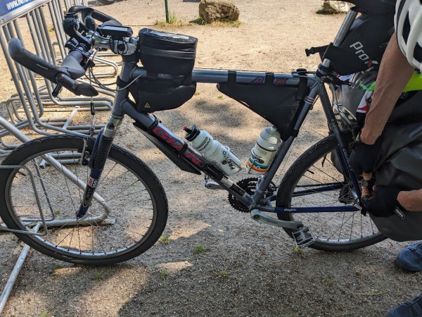

meten is weten maar stel dat het 3 kg scheelt dat is op de totale massa fiets berijder bagage grofweg 3% dat is niet dramatisch en er is altijd gewicht te besparen op bagage en op de berijder (ken je bmi niet).
Ikzelf rij op een alu MTB 3x9 die weegt 12 kg met alle toevoegingen en ik kan zelf nog wel 3 kg kwijt....
En vergeet niet Steel is real! ik ken meerdere mensen die met stalen mtb frames uit de jaren 90 met 3x7 probleemloos mee naar Rome gefietst zijn. kijk ook eens naar https://biketory.nl/ is net heen en weer naar Albanië geweest.. 6100 km.https://biketory.nl/content/64/fietstoc ... alkan.html
De marketing van Bikepacking en carbon en 2 x 12 etc. etc. is gebakken lucht als het om langeafstand fietsen gaat. Als je grotere afstanden per dag wil afleggen dan is veel belangrijker vroeg op staan 6:00 en lang doorfietsen 7 uur met gemiddelde van 20 is 140 km. Kijk naar de gemiddelde snelheid van de ultra lange afstand fietsers bijvoorbeeld die ligt iets lager.
Een ander praktisch voordeel is dat als je opweg bent met zo'n oude fiets het pikrisico vrijwel nul is, niet onbelangrijk! bovendien staal kan altijd gerepareerd worden in het onwaarschijnlijke geval er wat mee gebeurt en vervoer in het vliegtuig is ook geen enkel probleem.
Steel is real
Oude mannen die moeilijk met verandering om kunnen gaan zijn ook echt (dit is ook zelfspot)
