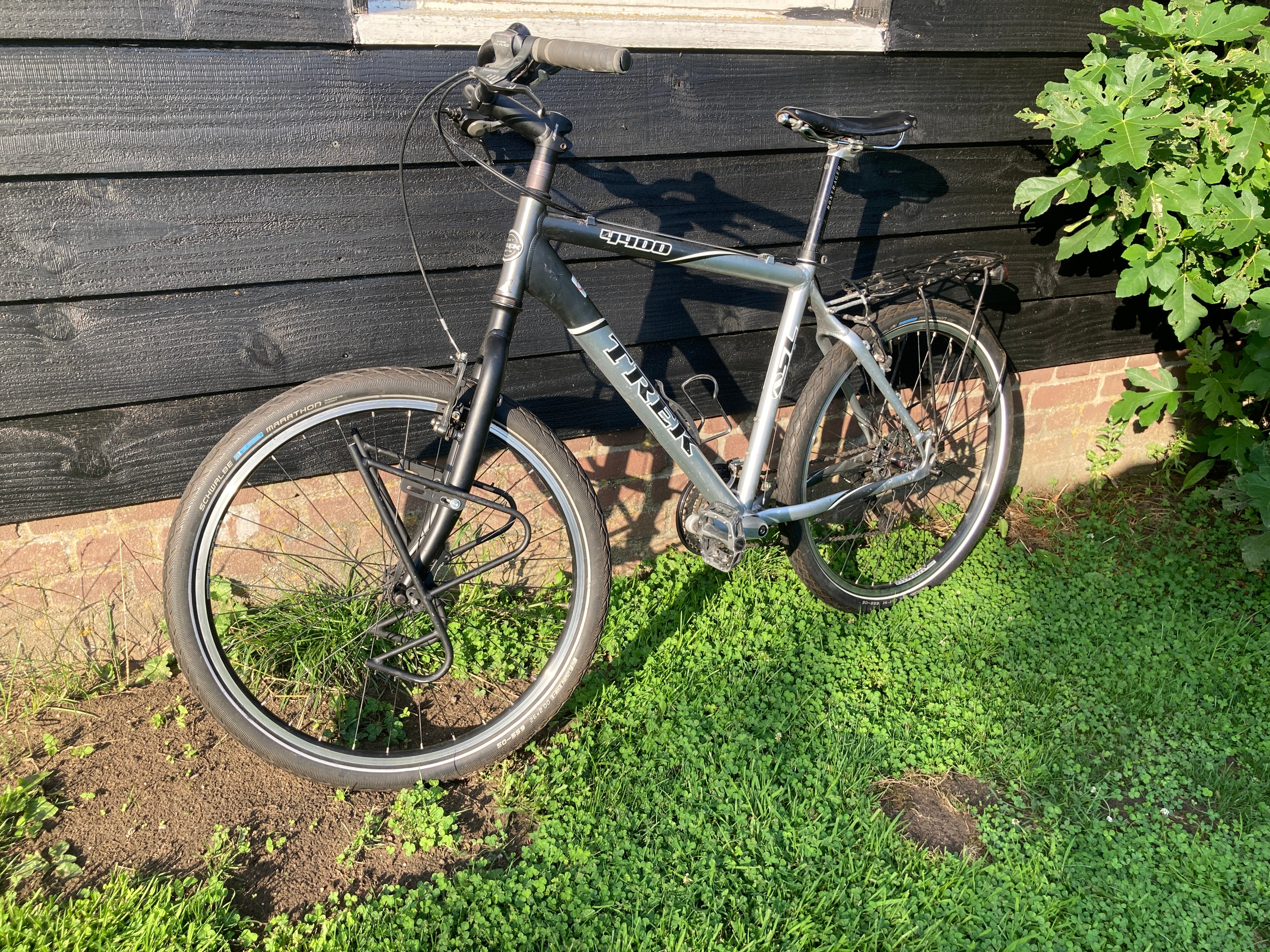

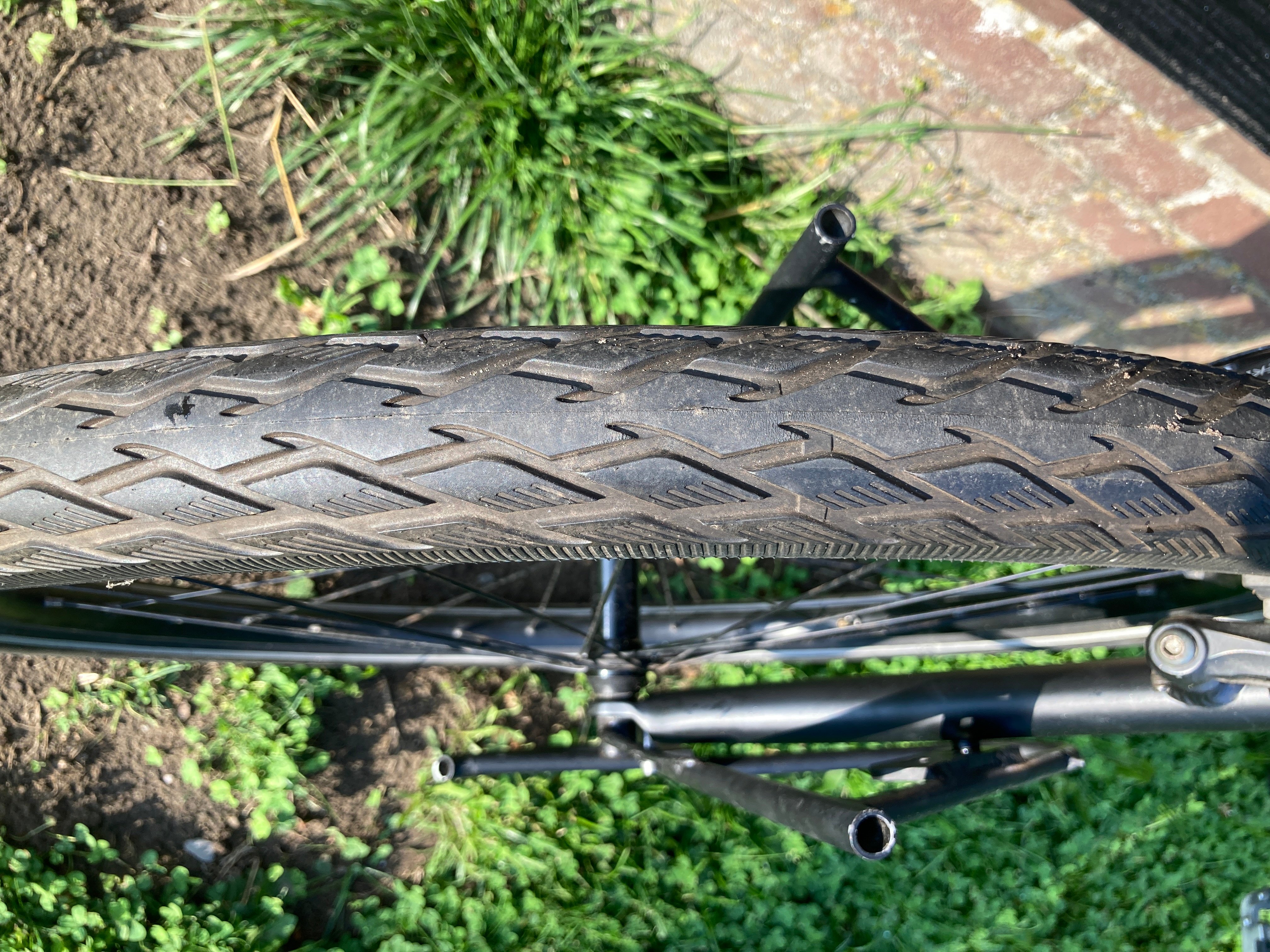

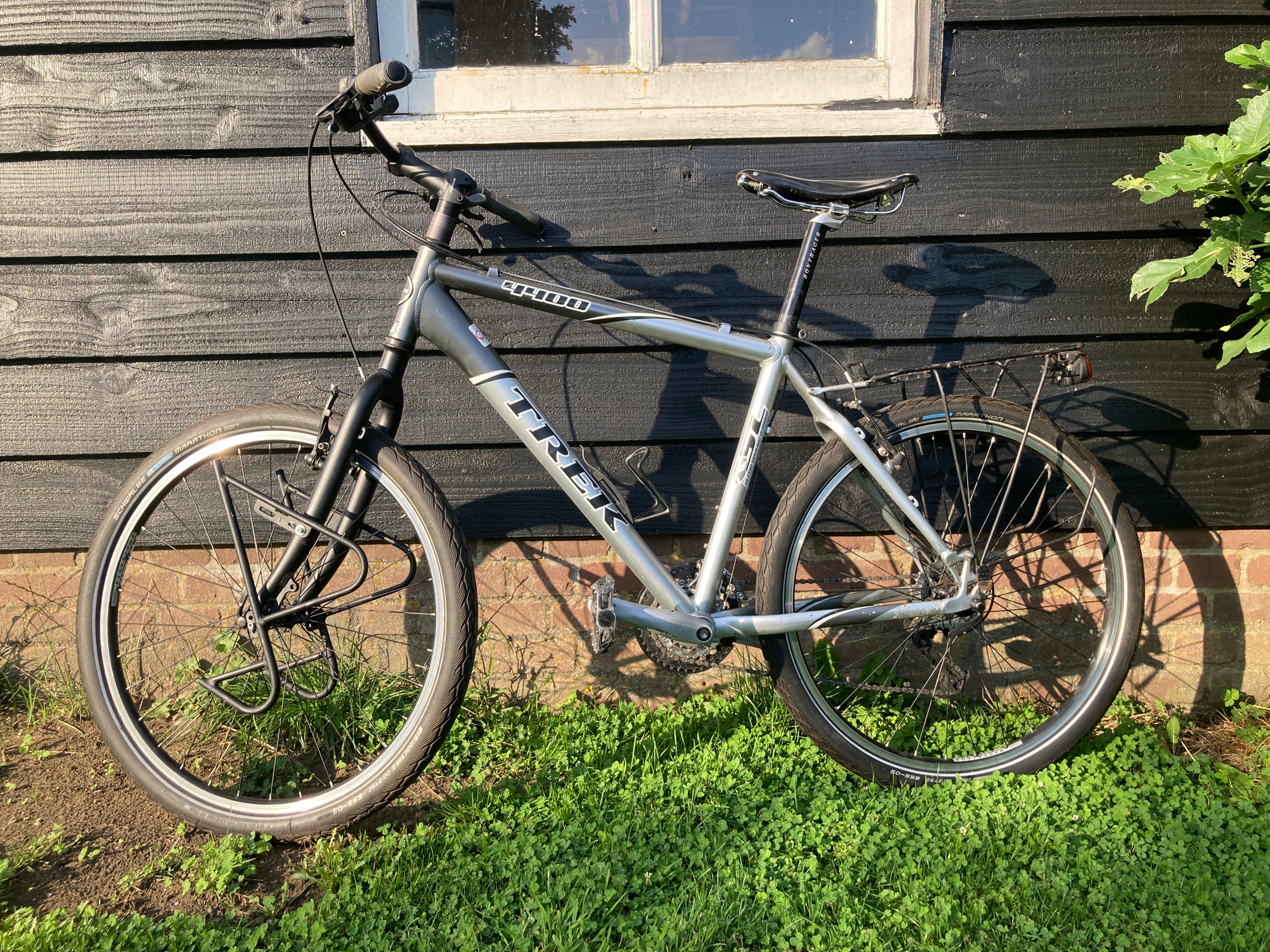

Nu met een setje S. Marathon banden (15 Euro) en een rekje voor dat ik nog had liggen...ontbreken nog spatborden en een standaardje.
Leuk fietsje geworden hoor, complimenten!

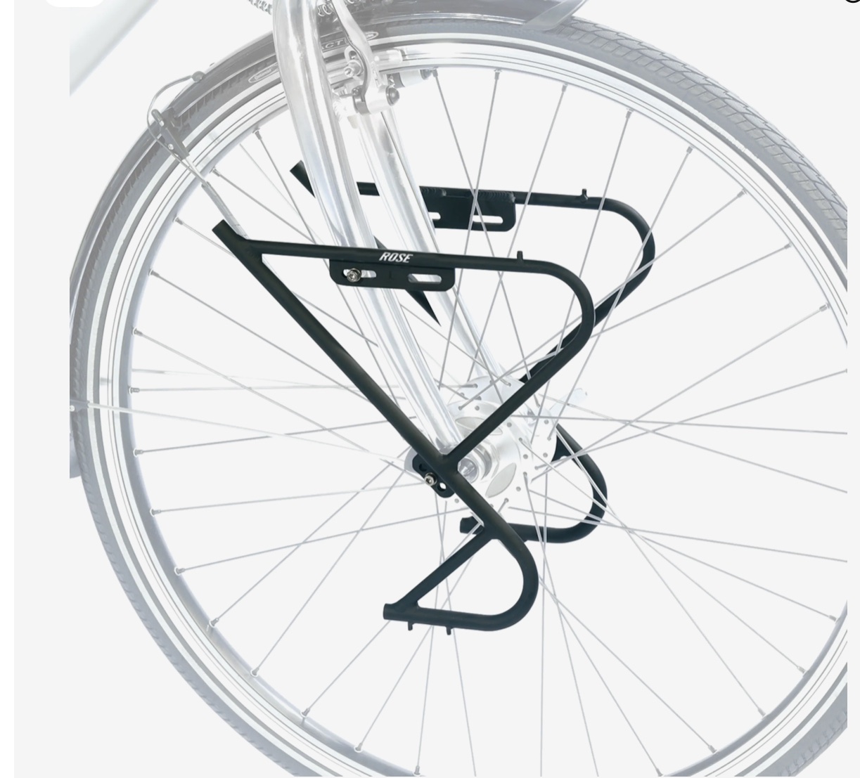

Ja, mooi fietsje geworden, maar eh, die voordrager, zit die niet verkeerd om?
Misschien dat ie dan ook wat meer horizontaal komt?
Edit - foto toegevoegd van de Rose LR-1

di 22 jul, 2025 21:39
Je zou idd zeggen dat ze andersom moeten maar dan heb ik geprobeerd en krijg ik niet voor mekaar. Dan zou ik hele lange busjes moeten gebruiken om de spanner vrij te houden.
Toch kan je op deze manier niks met de voordragers. Veel te scheef! Het moet zoals JanH terecht aangeeft. Maar gelukkig heb je voortassen meestal niet nodig. Ja, als je een wereldreis gaat maken of spullen van een meefietsend kind meezeult. Maar voor de meeste fietsreizen heb je aan achtertassen en een stuurtas/stuurrol/bikepackingspul genoeg.
'k Vind zo'n voordrager zonder verbinding tussen de linker- en rechterkant sowieso een dubieuze constructie. Tenzij montage aan zowel de binnenkant als de buitenkant van de voorvork, zoals prima opgelost bij een Tubus Duo voordrager, maar dan moet de vork aan de binnenkant van de vorkpoot daar wel de montagepunten voor hebben.
Dit ding hierboven te zien op de foto of iets soortgelijks is hartstikke leuk om de avontuurlijke ouder uit te hangen voor het schoolplein als je er dagelijks de kinderen mee ophaalt, maar als je er voor langere tijd flinke bagage aan gaat hangen kies dan voor fatsoenlijke dragers. Zowel voor als achter.
Een setje tweedehands Tubus dragers kost je op marktplaats de wereld niet, voor minder dan 100 euro ben je echt wel geslaagd. Tubus Tara of Tubus Ergo voorop en Tubus Logo of Cargo achterop. En die kunnen zo mee van fiets naar fiets naar fiets... Duik maar eens met flinke bepakking een willekeurige buitenlandse berg af met 50/60/70/80/90kmh en je weet waarom ik niet van die wiebeldragers op mijn fiets wil hebben maar zorg dat de bagage altijd fatsoenlijk vastzit aan een fatsoenlijke fiets met fatsoenlijke dragers in fatsoenlijke tassen.
Lang verhaal kort... je hebt nu een keurige vork gemonteerd in een frame wat vast prima gaat kunnen functioneren als vakantiefiets, maar maak het wel even af met een setje goede dragers. Tenzij je favoriete vakantielanden Flevoland, Friesland en Carpetland zijn... dan voldoet het vast nog wel even.
Het rare is dat op dit plaatje de drager met de gravering 'L' aan de rechterkant zit.
Ik zou de linker en rechter omwisselen.
