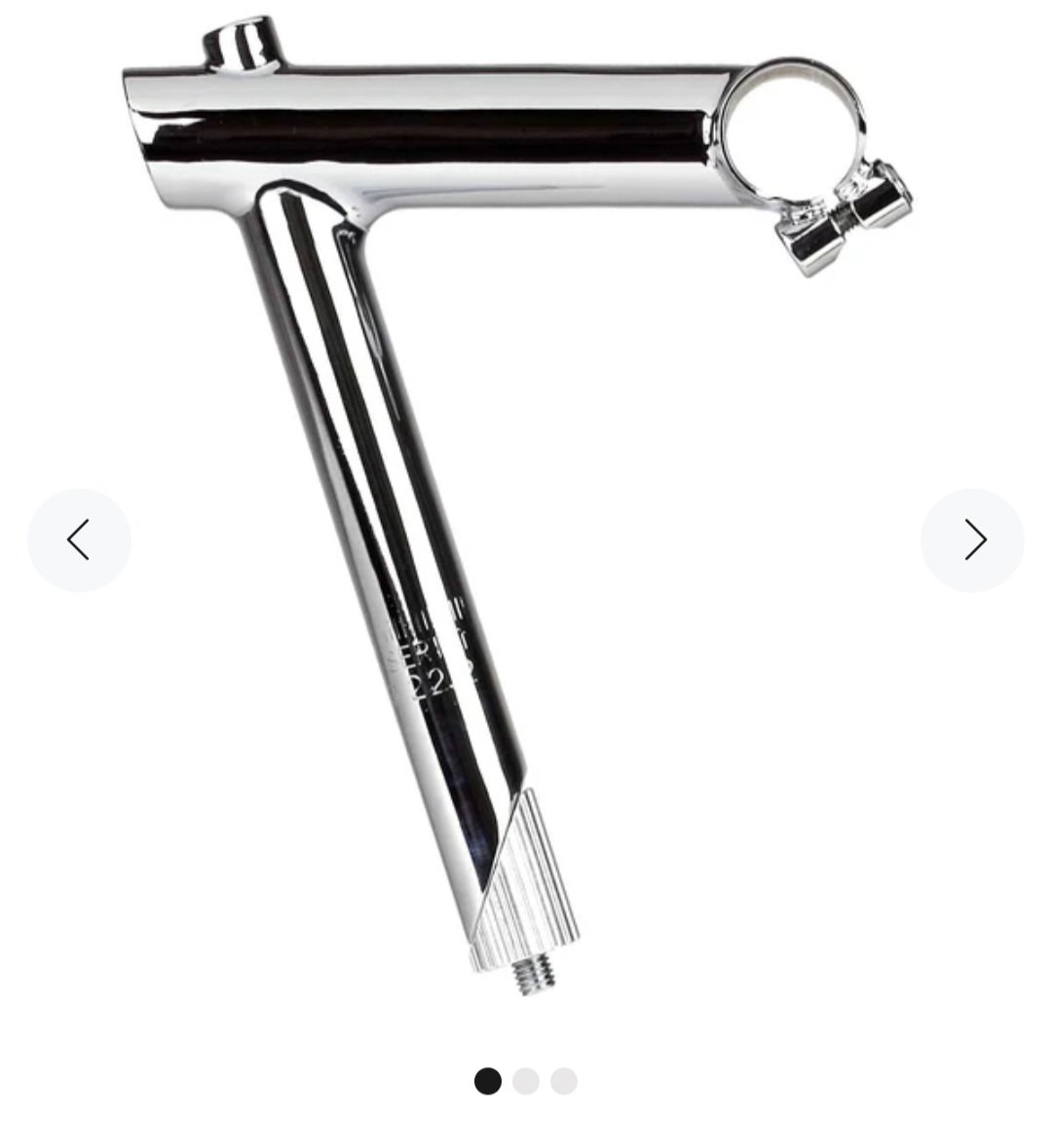

Height above insert: 120mm
Total Height: 180mm
Als je bovenstaande zou kopen steekt die minimaal 6 cm je vorkbuis in. Dieper mag. Je ziet streepjes op de stuurpen, die moeten in de vorkbuis. Het zal per pen iets verschillen maar als het goed staat erbij wat de lengte boven je vorkbuis is en anders totale lengte min een cm of 6.
https://www.parktool.com/en-int/blog/re ... uill-stems
In plaats van wd40 zou ik kruipolie nemen om je stuurpen los te weken

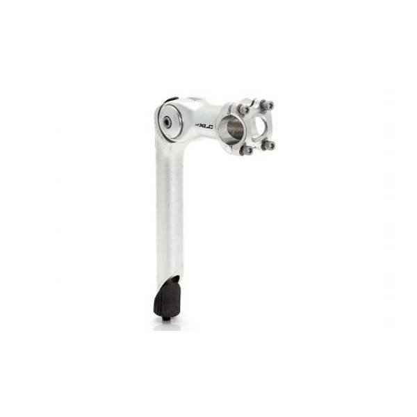

Ik weet niet wat je van deze stuurpen vindt?
Deze heb ik bij de fietsenmaker gekocht vm.

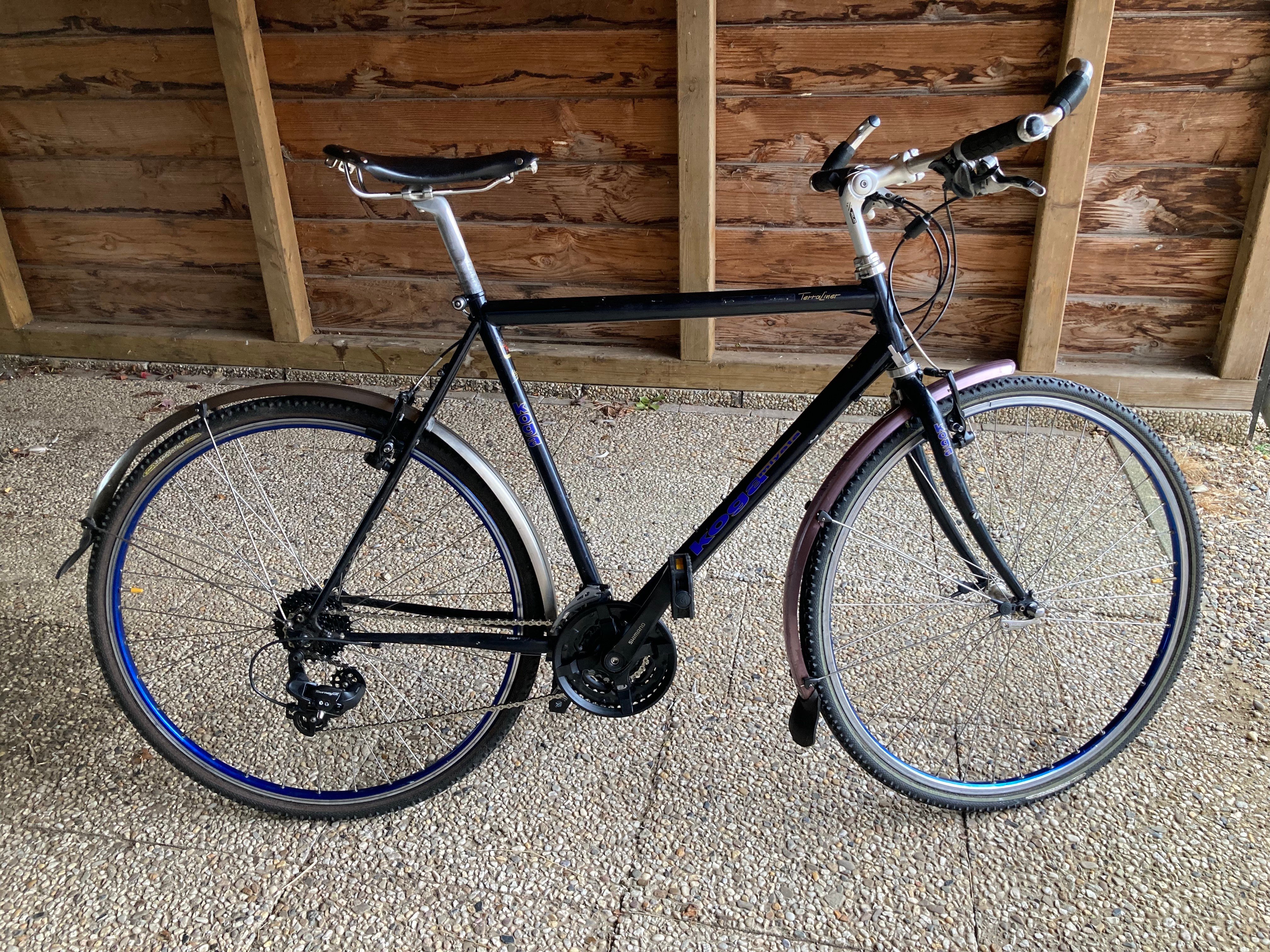

knap fietsje hoor. Heel fraai afgewerkt zo met die blauwe velgen. Mooi strak ook zonder bagagedrager.
Ik heb idd dezelfde kleurstelling! Leuk om te zien. Ook dezelfde 'bar ends' heb ik erop zitten. Neem aan dat dat de originelen zijn.
Stuurpen en klem zien er strak uit. Welke is dat? En welk zadel zit erop?

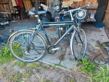

Hallo,
Stuur je een fotootje van de "schuurvondst" zoals ik m aantrof via Marktplaats a 25 Euro en zoals ie indertijd in de folder stond.
Heb heel veel vervangen, ketting, tandwielen, derailleur, shifters, remmen... wielen zijn een extra set van de racefiets van mijn vrouw (36 spaaks), zadel is een oude brooks B-17 met zo'n gleuf er in. Stuur en bar-ends zijn nog origineel.
Ga proberen te achterhalen wat voor model de stuurpen is bij de fietsenmaker.

Vm was het deze stuurpen:
https://hollandbikeshop.com/fietsonderd ... 00-zilver/
Heel tof project en heel fraai geslaagd :)
Dank voor de tip van de stuurpen.
Tis voor elkaar! De getipte XLC stuurpen en klem zijn geplaatst. Fietsenmaker heeft de inbusbout uitgeboord die ik er niet uit kreeg.
Tis een knap fietsje geworden! Fietst prettig!

Dat is een mooi fietsje geworden.
Daar fiets je zó mee naar Rome.
