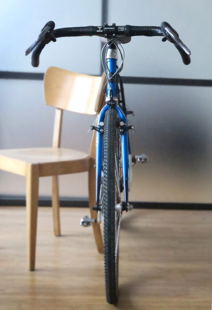

Het grootste probleem met mini V brakes is dat ze geen ruimte laten voor bredere banden (maximaal rond de 35 mm). Als je met schakel/rem grepen wilt rijden zou ik gewoon gaan voor de ideale oplossing, en dat is goede cantis. Die zijn er in principe in twee soorten: brede en smalle. De brede geven meer remkracht, maar afhankelijk van je frame en de grootte van je voeten kan het gebeuren dat je met je voeten tegen de achterrem aankomt, of dat je fietstas in de weg zit. De veel gekozen oplossing is dan voor brede cantis, en achter smalle. Zelf heb ik op mijn veldrijfiets voor en achter smalle, maar hoe dat remt met bagage in de bergen zou ik niet kunnen zeggen.

Strikt genomen kan je simpel de achterkant van de vorkkroon doorboren, maar ik beveel ook cantilevers aan:
En zo lang is dat frame nu ook weer niet, met een compact stuurtje hoef je zeker geen ultrakorte stuurpen te monteren.

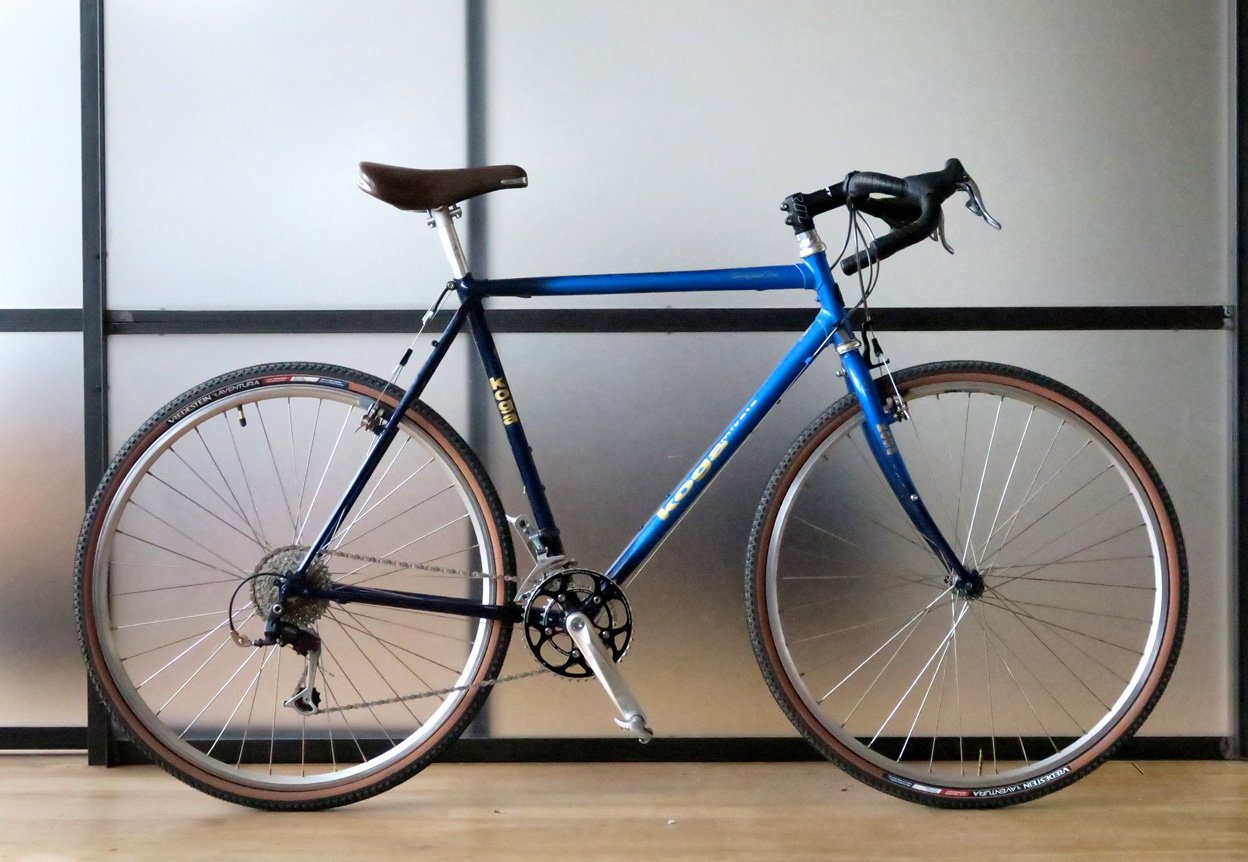

De geometrie van de '95-er TerraLiner:
59cm bovenbuis bij de 63cm, da's prima te doen met racestuur.
Dit is volgens mij geen model 1995, maar een model 1999 of 2000
Senior2 schreef:
do 30 mei, 2024 23:49
Als je die van mij bedoelt, ja, een Terraliner Oval van '98 of '99. Maar de geometrie is nagenoeg identiek.
@Carl, Ik bedoelde inderdaad die van jou. Dat is het leuke van de oude Koga brochures dat je zoveel info eruit kan halen vwb geometrie en afmontage.
