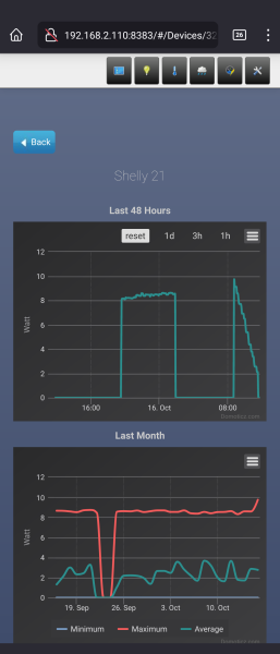

Kan je een inschatting maken hoeveel verloren gaat in de USB adapter en in de Shelly?bast1aan schreef: ↑vr 14 okt, 2022 17:35Waarschuwing: dit soort meetsystemen zijn vaak erg onnauwkeurig in deze situatie, omdat 1. ze vaak slecht lage vermogens kunnen meten, 2. ze vaak slecht vermogens kunnen meten met een slechte powerfactor zoals van een telefoonlader en 3. het rendement van de telefoonlader hier verstorend werkt, die bovendien varieert met het opgenomen vermogen.
Ik zou dan echt voor die meter die op USB niveau werkt gaan.
De Shelly neemt volgens mij nagenoeg niets want die wordt aangestuurd op 230V, die meet alleen maar.
De USB lader heeft wel verlies bij transformatie van 230V wisselstroom naar 5V gelijkstroom. Dat verlies geldt voor iedere lader, hoe snel of slim het apparaat ook maar is.
