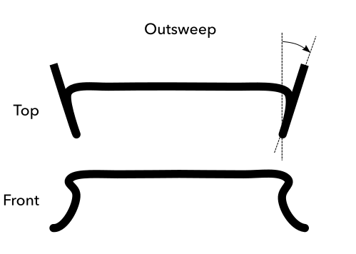

Het is moeilijk uit te leggen, en zoals Leon al opmerkte, lastig om de vorm van een stuur te fotograferen dus heb ik geprobeerd te schetsen wat ik bedoel:
Een normaal stuur:
Een stuur met flare:
Een stuur met outsweep:
Het Salsa Woodchipper stuur heeft én outsweep én flare, ik vond de combinatie heel comfortabel. Wat niet comfortabel is, is de vorm van de drop:
Hier krijg ik mijn remhendels niet fatsoenlijk op weg, ik heb liever een normale compact drop:
compact curve.png (5.16 KiB) 1383 keer bekeken
Dus ik zoek een stuur met outsweep en flare en een compact drop.
