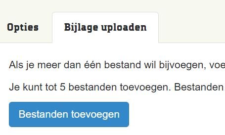

Gebruik alsjeblieft gewoon de upload mogelijkheid van het forum, die externe hosts zorgen alleen maar voor lege topics helaas.

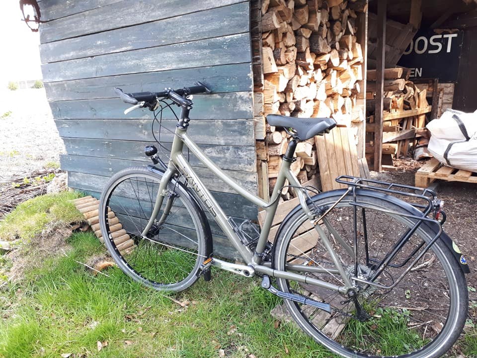

Laat je een foto zien?

Kijk! Kan weer fietsen! :D
