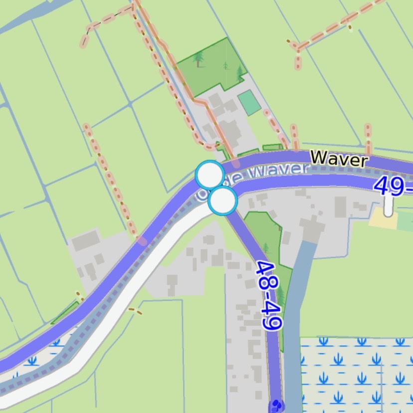

Zo ziet het er bij mij uit (ter plekke van knooppunt Waverbrug):
Uitgezoomd:
Wat meer ingezoomd:
Verder ingezoomd:

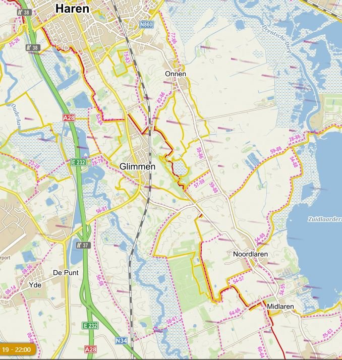

zo 19 sep, 2021 22:31
Even een update.
Windy maps heeft tegenwoordig ook alle knooppunten op de kaart staan.
Dat wil zeggen.... Bijna.
De knooppunten zelf staan er niet op maar de route tussen de knooppunten wordt aangegeven met de nummers van de knooppunten aan beide zijden.

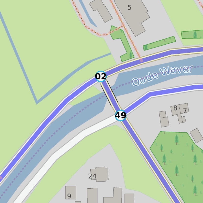

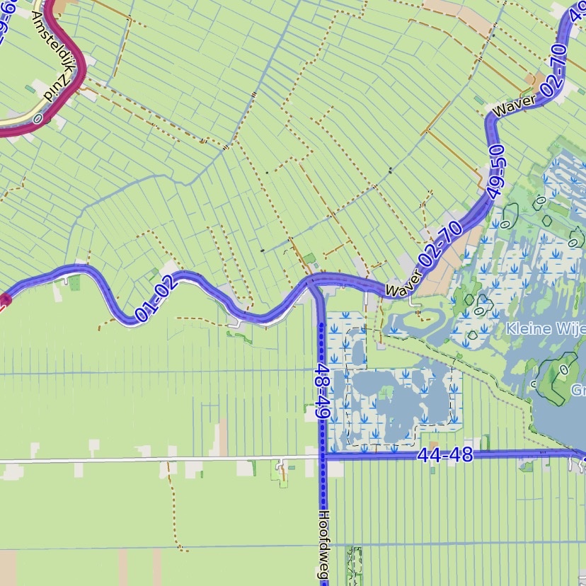

Flix schreef:
di 01 feb, 2022 01:15
Ah, duidelijk.
We bedoelen hetzelfde maar gebruiken ieder een andere app.
Ik had het over Windy Maps op de Android telefoon.
Je gebruikt een andere app. Welke?

Ik wilde idd alleen maar ter info laten zien wat het effect van inzoomen in 'mijn' app is, icm knooppunten.
Het gaat bij mij om Pocket Earth op een iPhone, met de keuze op offline/Fietsen (ipv offline/Standaard).
Maar kun je als kaart ook niet kiezen voor CycloOSM of OpenCycleMap o.i.d.?
Zodat je duidelijk knooppunten, etc, ziet.

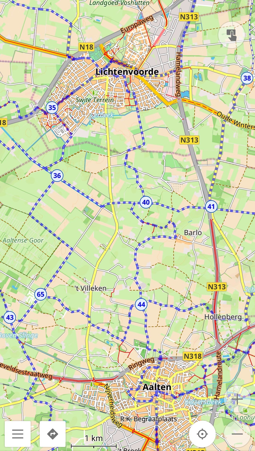

Windymaps is een Tsjechische app, daar is het fenomeen van fietsknooppuntroutes nog niet bekend. Je zou ook Osmand kunnen downloaden, hoef je niet ver in te zoomen om knooppunten te kunnen zien:
De nummers staan op de routes, de knooppunten zelf moet je raden.

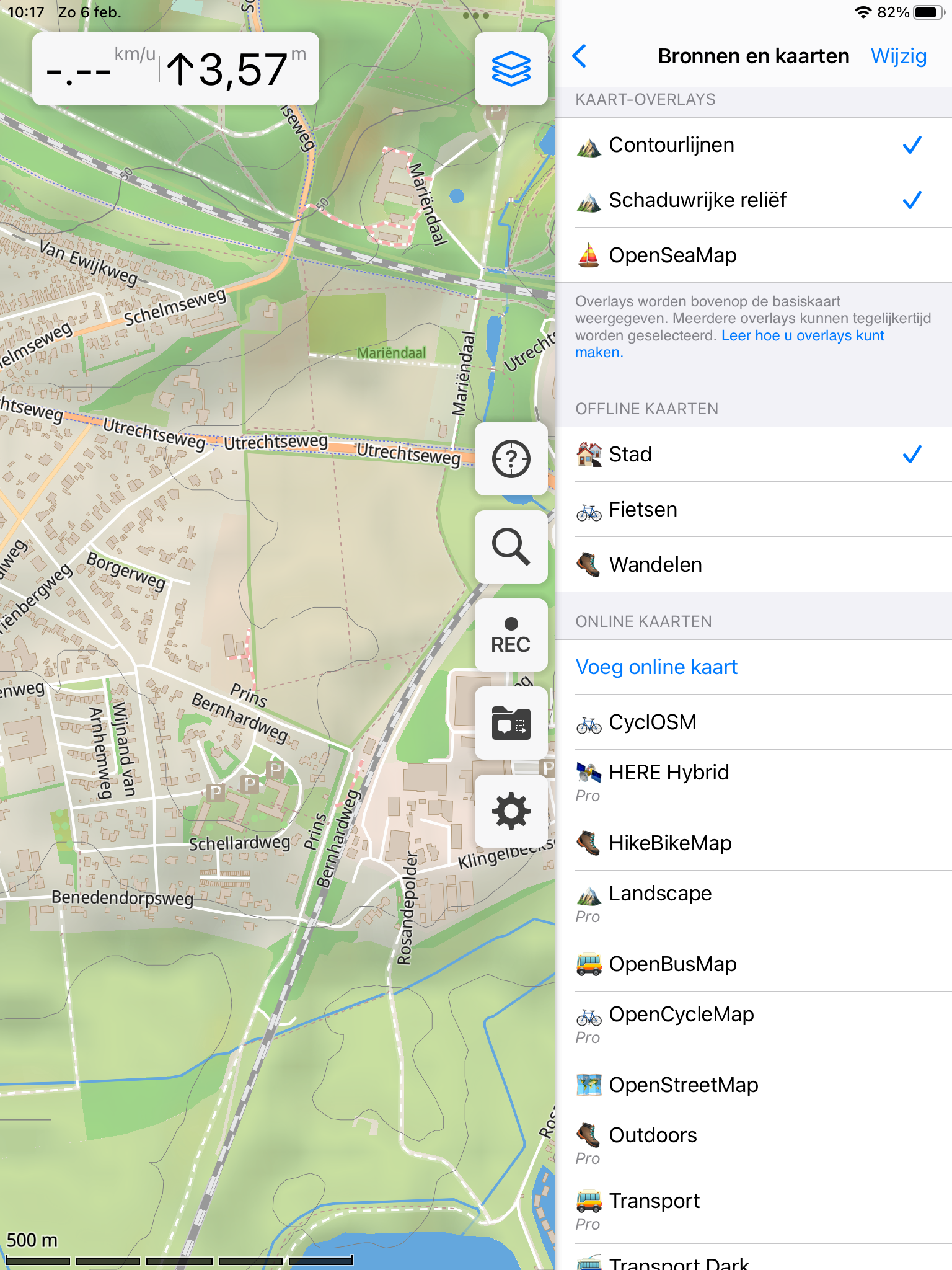

Ik kan bij Galileo Guru kiezen uit verschillende kaarten, is dat bij andere apps niet het geval?
Zo fiets ik altijd op de offline-kaarten van Galileo Guru, stad of fietsen, maar wil tijdens een rust nog wel eens op OpenCycleMaps kijken. Voor fietsen en het volgen van een kruimelspoor vind ik OpenCycleMaps te onrustig.

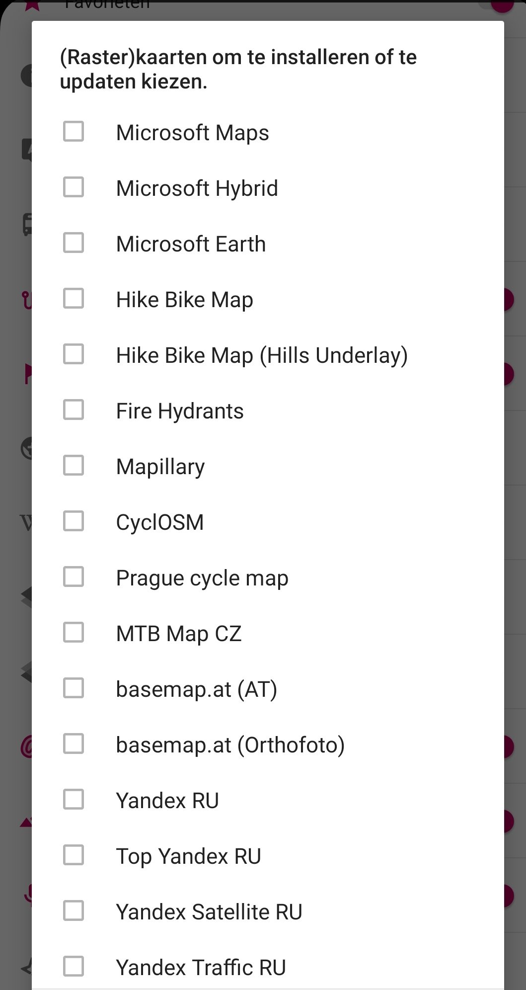

In Osmand kan je ook online maps toevoegen:
Deze lijst toont lang niet alle kaarten, je kan nog veel meer toevoegen, zie https://docs.osmand.net/en/main@latest/ ... aster-maps
In Locus ook.
