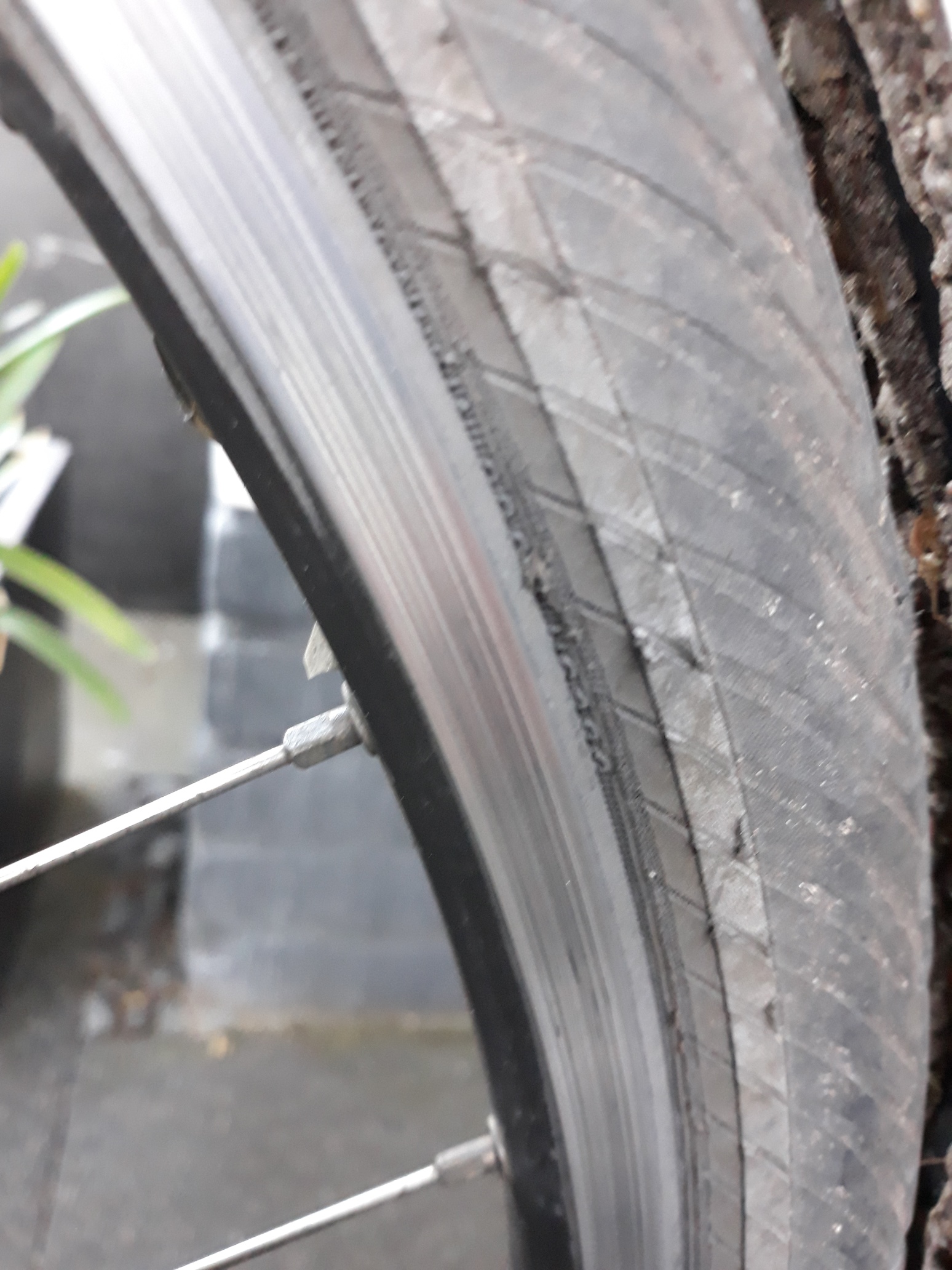

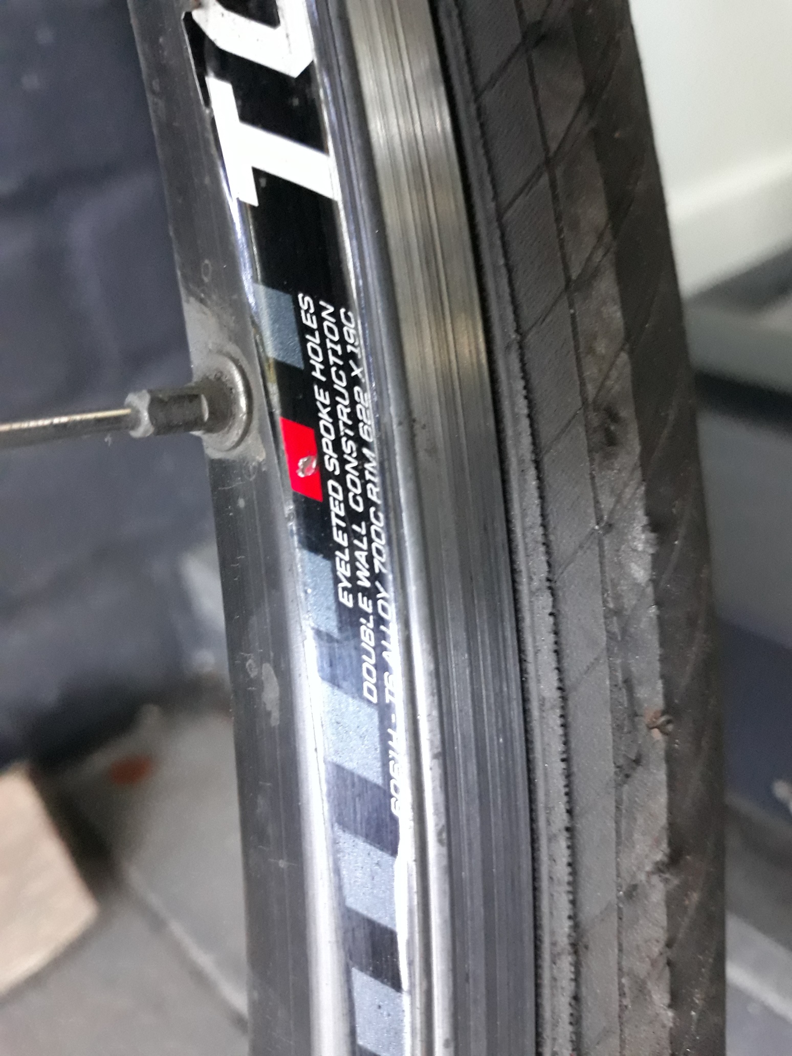

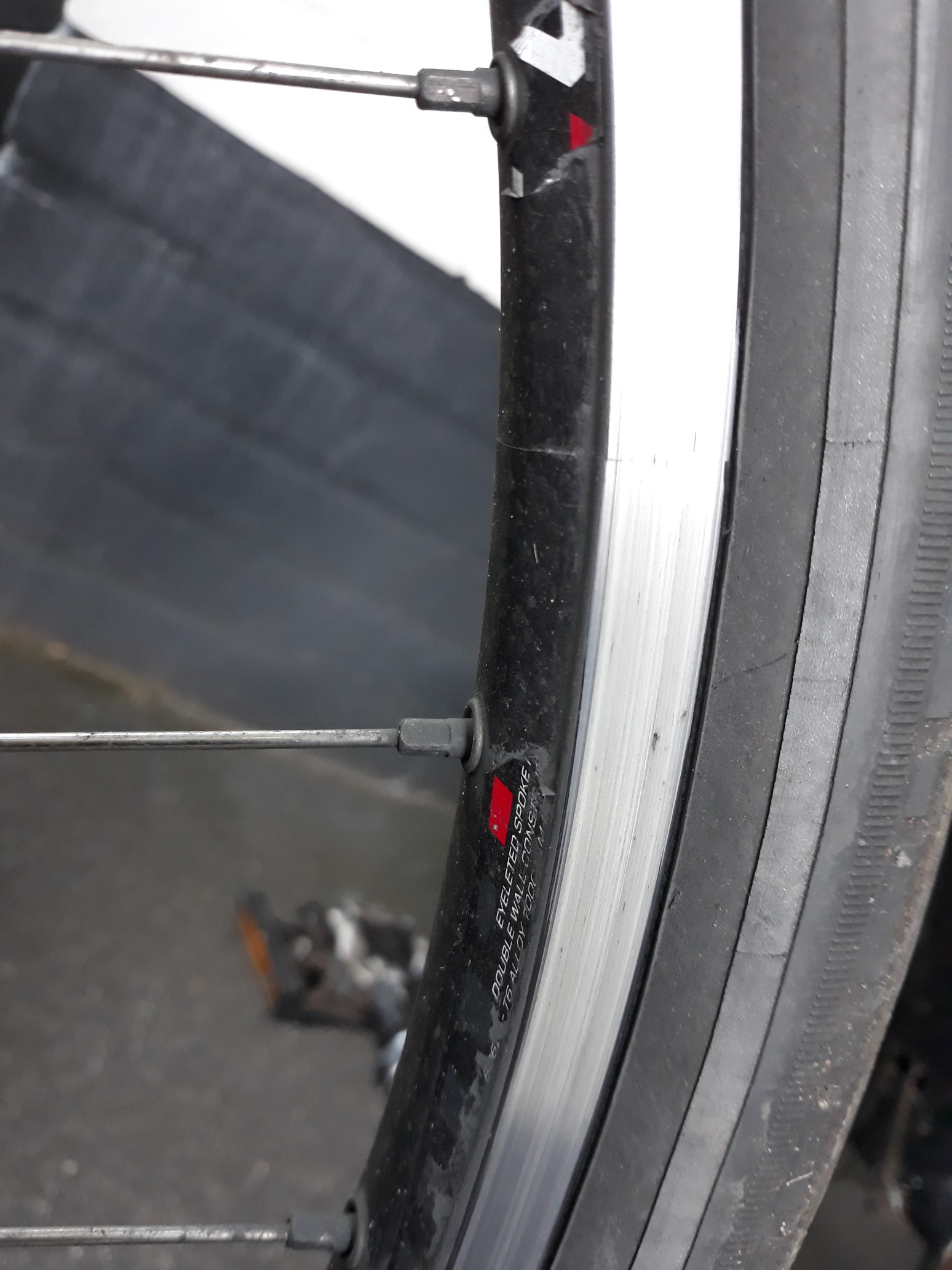

Hieronder de foto's van vanavond: Voorwiel en achterwiel.
Voorwiel zit een beetje speling op de naaf, gaan nog wel een tijdje (aandraaien is al gedaan)
In het achterwiel rond een spaak dus een scheurtje...
In achterwiel redelijk wat speling, als je achterwiel op tilt voel je dat pas iets later het wiel omhoog gaat.

andere manier om remflanken te beoordelen: schuifmaat er op en dwars daarop je kodakje trekken:
hoogframe schreef:
vr 29 mei, 2020 08:19
>foto volgt
Dat werkt alleen goed - en zelfs dan is het moeilijk want als je een spleet ziet is er nog niet direct iets aan de hand - als je een smal remblokje hebt gebruikt en dat netjes op de flank hebt gemonteerd zodat je een verdieping hebt en hogere randen. Op het betreffende achterwiel is dat duidelijk niet gebeurd en is het hele vlak gesleten, in ieder geval de kant van de spaken. Ik zie zelfs slijtagesporen van het remblokje waar dat absoluut niet zou moeten, wat alleen kan als je lang rondrijdt zonder je om je fiets te bekommeren. Ik zie ook ergens slijtsporen op de band, dus een klapband zat er ook aan te komen.
Die oorzaak van die barst in de velg is niet met zekerheid te zeggen maar die velg is dus gewoon kapot.
Auw. Een volgende fiets graag toch iets meer liefde geven.
Als er zo veel speling op je naaf zit dat je op je band en richting je spaken aan het remmen bent, dan is het niet alleen tijd voor een nieuw wiel en remblokken, maar ook voor een cursus fietsonderhoud!
