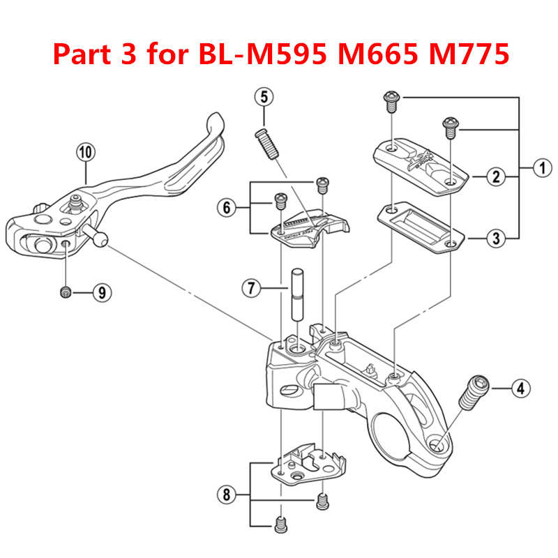

En het is eigenlijk vaak geen gaatje maar een gleufje, op het plaatje een typische schijfrem met reservoir, onderdeel nummer 2 is de deksel, daar zie je vaak aan 1 kant of allebei een gleufje onder op, de deksel rust op het rubber membraan onderdeel nummer 3.
Als er olie uit het reservoir wordt gepompt moet er ook lucht bij, die komt er boven het rubber er bij, het rubber is zo gemaakt dat het uit kan plooien zo dat de groeiende ruimte kan blijven vullen, zo kan er lucht bij en trekt het systeem niet vacuüm terwijl er door het rubber geen vuil en vocht in de remvloeistof kan komen.
En ik maar denken dat er begrepen werd wat ik zei met de term ‘compensatie gaatje’ :?
Het compensatie gaatje bevind zich in de hoofdremcilinder en geeft de verbinding tussen reservoir en leiding vrij als de zuiger helemaal terug komt in rustpositie, hier door kan slijtage automatisch gecompenseerd worden, maar is de afstand van blokken naar de schijf niet regelbaar, ook de stand van de handle is wat lastig te regelen t.o.v. het stuur, maar goede merken lossen dat wel op. Het rubber tussen het deksel en reservoir kan inderdaad de bewegingen van het vloeistofniveau volgen in het reservoir.
