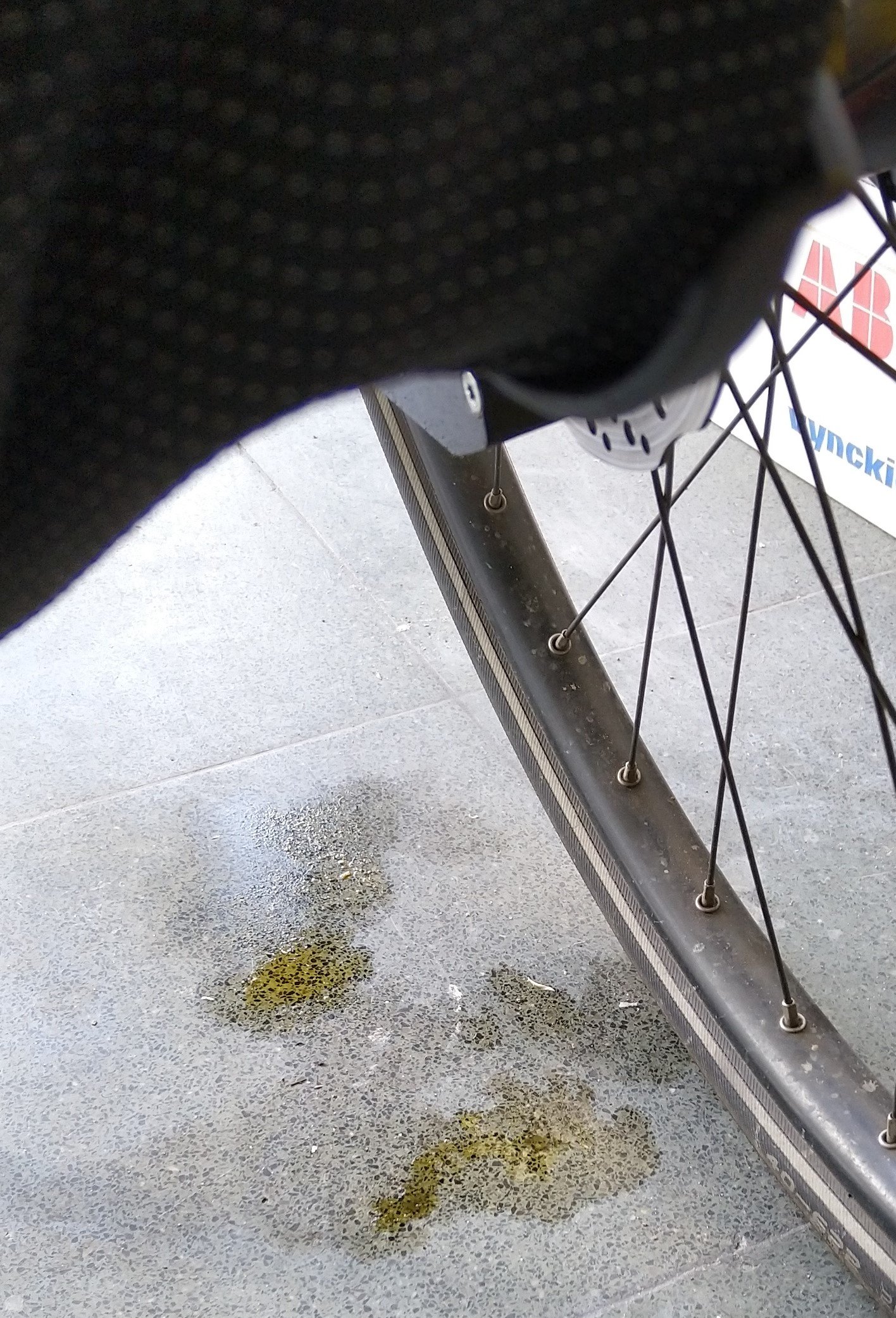

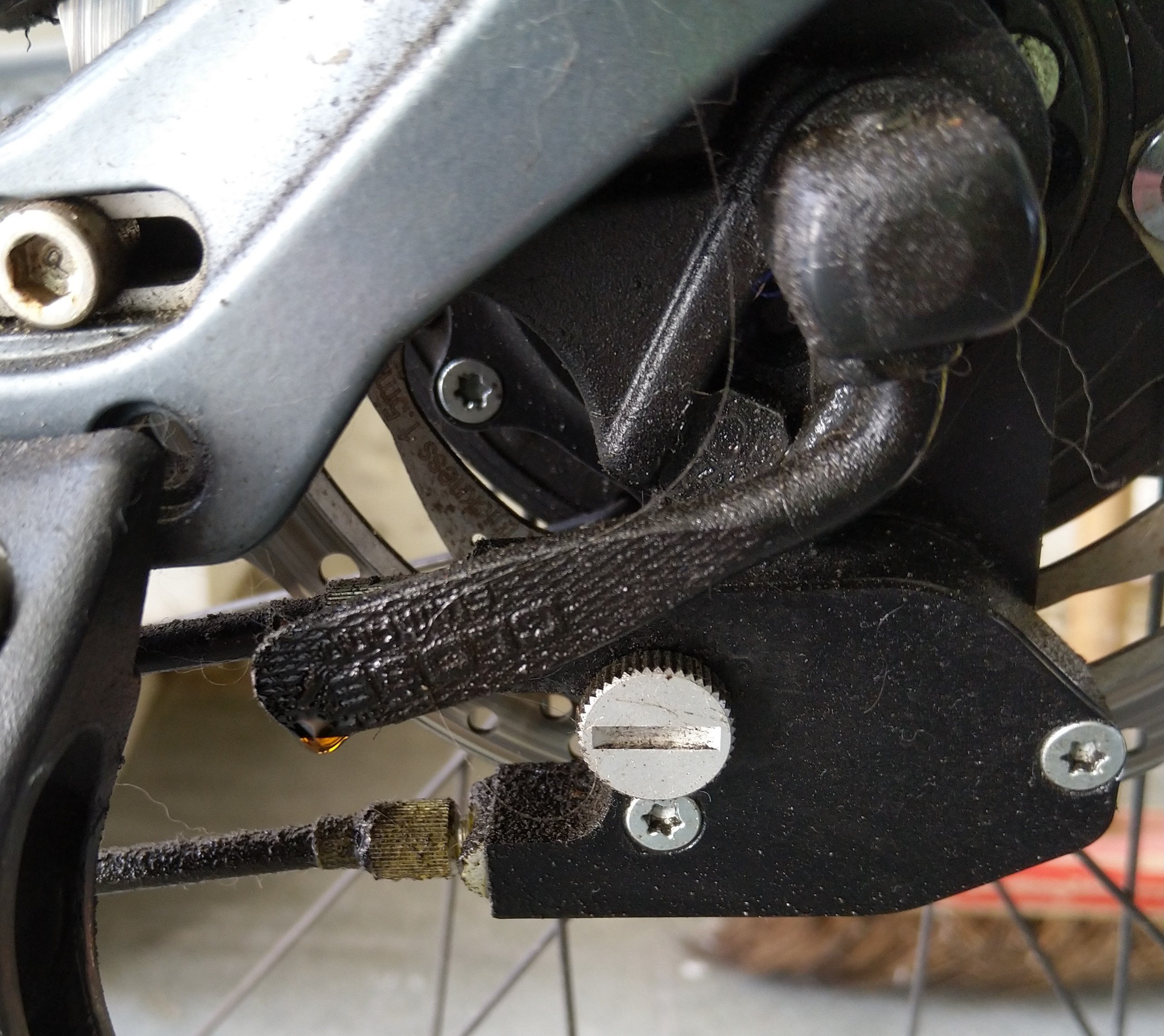

Overlaatst ook plots een olielek.
Er lag een plas olie op de grond en hing een druppel aan de snelspanner.
Olie leek mij via de as naar buiten te komen en zo op de schakelbox te druppen..
Fiets binnengebracht bij de fietswinkel en deze heeft het achterwiel opgestuurd naar Rohloff (België).
Twee weken later was dit hersteld. Ik heb een nieuwe binnenwerk gekregen.
