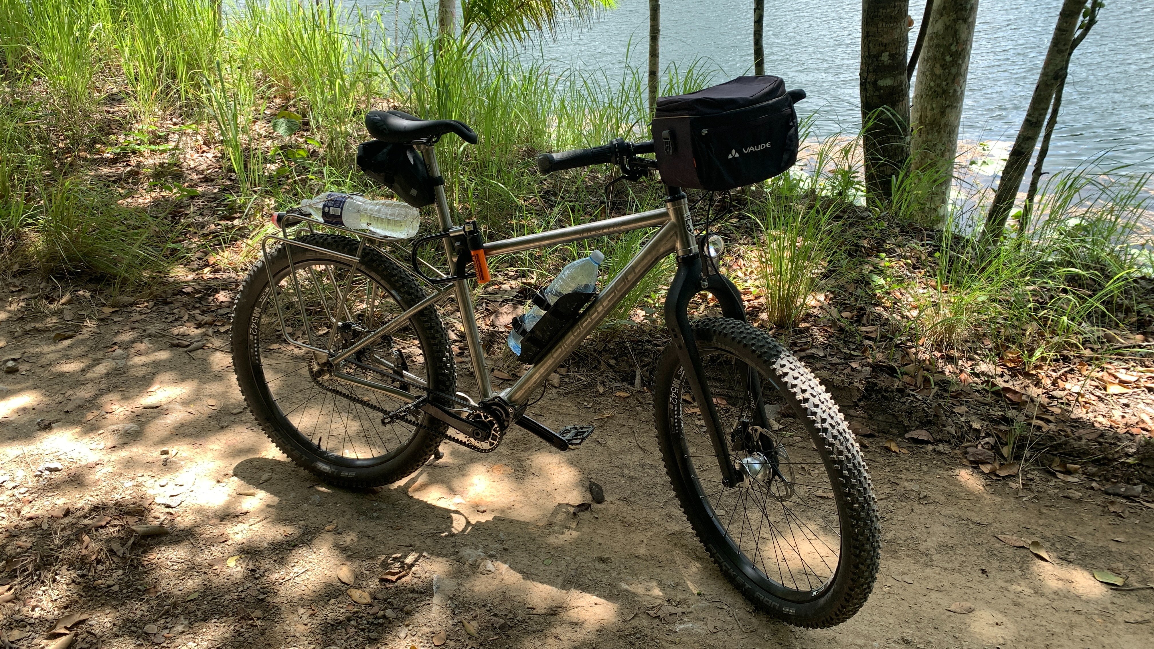

Het is een nieuwe geworden met een op maat gemaakt Titanium frame. Is nu alweer een tijdje op Cuba waar ik hem aan het inrijden ben. de 27,5" wielen inmiddels vervangen door 29'.
Achteras singlespeed mute van Onyx heb ik inmiddels al aan gort gereden; vermoedelijk door foute montage bij de leverancier.
Met mijn Onyx as in het nieuwe 29" wiel geen problemen.

Chique fiets! Leuk ook dat er na 2 jaar nog even terug gekoppeld wordt wat het uiteindelijk is geworden :)

Wat was er met die naaf aan de hand, en wat maakt dat je denkt dat de fout in de montage lag? En dan een fout van de naaffabrikant? fietsfabrikant? fietsenwinkel?

Vergeten te smeren?

Nu dan toch nog even toelichting op de foute montage door CycleCenter 53-11 van mijn onyxnaaf mute in combinatie met gatesbelt. De gatesbelt Sprocket die op de achternaaf gaat is asymmetrisch, de kern kan naar binnen gericht of naar buiten gericht gemonteerd worden. Indien die naar buiten gericht gemonteerd wordt zit ie op het uiterste van deel van de naaf. En daar is ie ook gebroken. Inmiddels zelf in de USA nieuw onderdeel besteld, gratis ivm garantie, maar wel 100 euro DHL!,
Onyx bevestigde min of meer dat er problemen waren met de opnameshaft.
Garantie en service ontbreken volledig bij Cycle-Center 53-11! Heb nu na 16 maanden wachten uiteindelijk een vervangende naaf van Dt-Swiss ontvangen!,,
Overigens heb ik na een gebroken belt deze vervangen door een ketting.
