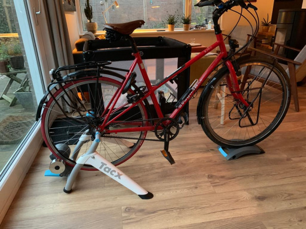

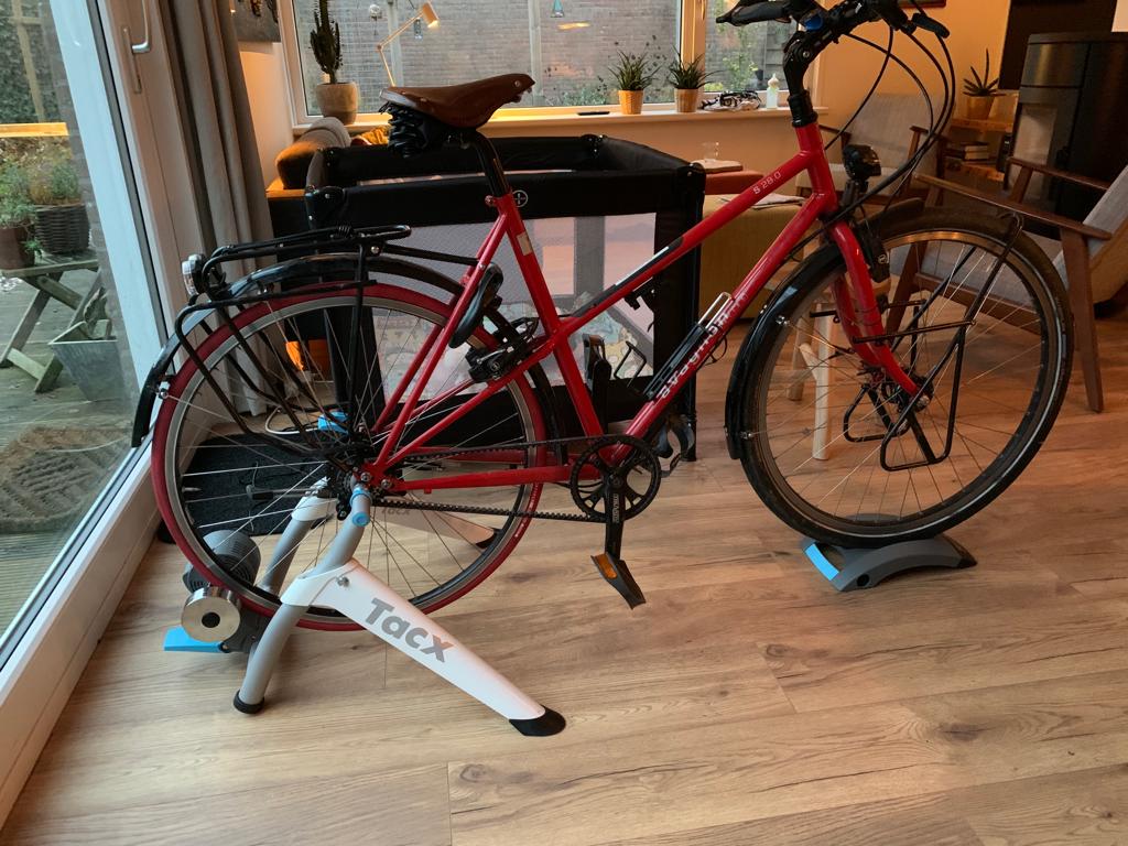

Daar ben ik weer :lol:
Tacx aangeschaft (bon bewaard voor als het niet lukt)
Volgende probleem en vraag:
Achterband te breed/groot (47 breed Schwalbe) voor Tacx. Raakt de grond dus dit werkt niet.
Ander wiel geen optie, Rohloff.
Dun bandje bij Decathlon gehaald. Speciaal voor dit soort apparaten.
Past natuurlijk de binnenband niet. :cry:
Nu op zoek naar binnenband die in deze buitenband past.
Maar...... de vraag is dan natuurlijk of het dan gaat lukken. (Vandaar al die bonnen)
Had een ander merk mogelijk wel gepast?
Of toch nog ander soort band?

Heeft de tacx niet een stand voor 26" en 28/29" inch banden. Dan heb je het probleem van niet passen niet.
Laat even weten welk type tacx je hebt kunnen we meekijken.
PS sterkte maandag.
2 standen. Voor 26 en 28 inch. Maar blijkbaar is band te ‘groot’.
Ik zou het zonde vinden om Rohloff te belasten als hometrainer? Om de zoveel km moet toch check-up? Maar ik wil niet zeuren.. Ik hoop dat het lukt allemaal. Ik heb zelf ooit een simpele tacx gehad, maar die tilde het achterwiel op en geeft dan andere fietspositie. Vond ik irritant. Ik had ook andere buitenband gekocht met gladder en dunner profiel.

ik heb laatst een sportfiets op een Tacx geplaatst en dat paste ook niet met een gewone banddikte, 37-622. de band liep aan en datw as niet met afstellen op te lossen.
met een dunnere band (maat 28-622) ging het prima (met bijbehorende maat binnenband).
logisch want dit type Tacx is voor sport-/racefietsen gemaakt.
even een oude telefoongids onder je voorwiel en dan staat de fiets mooi horizontaal :D

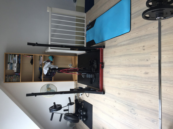

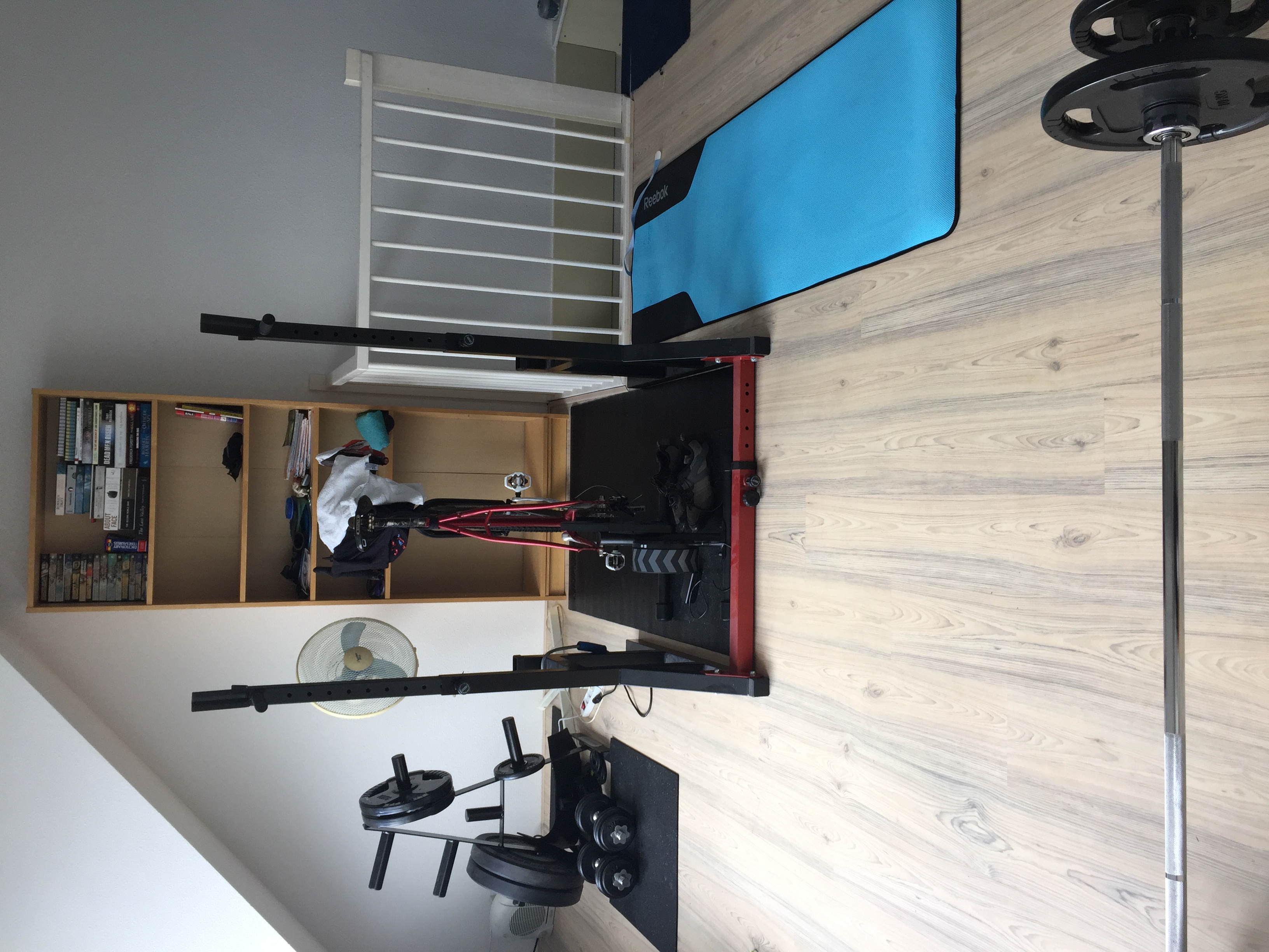

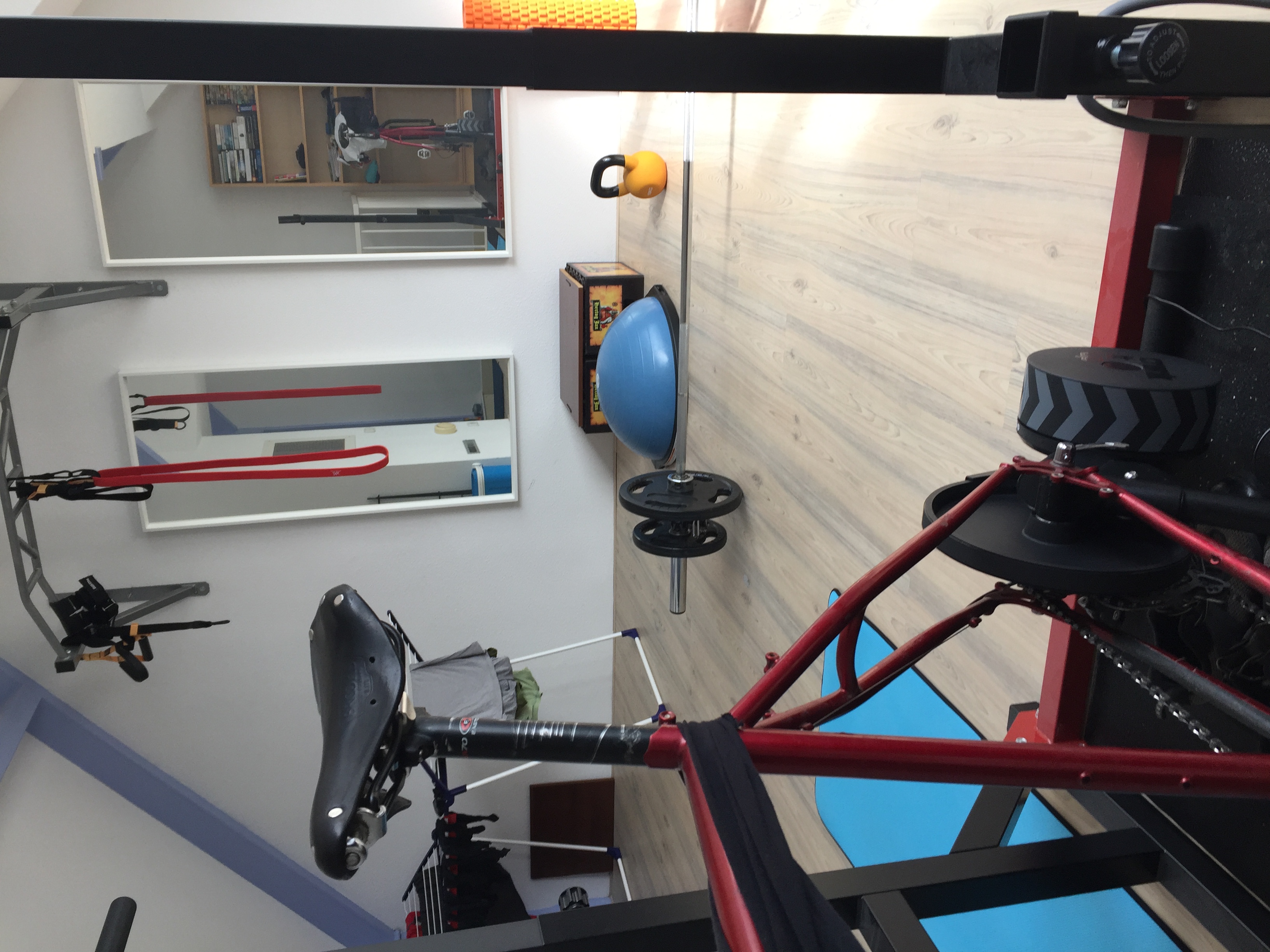

Gelukt.
Geen idee waarom ik 2 foto’s geplaatst heb.
Krijg er ook niet 1 verwijderd
Zoiets heb ik ook eens geleend. Zou dit meer voordelen geven dan mijn Tacksrollenbank. Helaas. Oordopjes.
