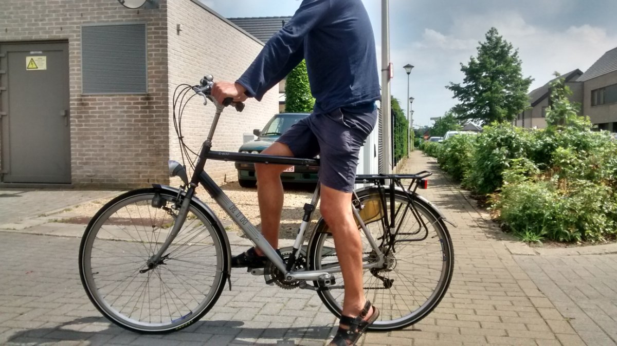

De nieuwe aankoop! Stuur staat hoog maar dat heeft hij graag, omdat hij liefst rechtop wil fietsen. Maar dit soort stuur lijkt me met klimmen niet handig. Het stuur is zo een ronder naar achteren buigend stuur.

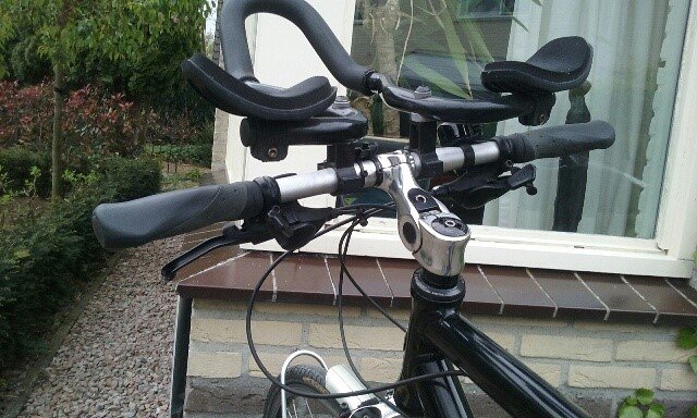

Zou het handig zijn voor bij het klimmen om er zoiets op te monteren? (De naar voren uitstekende dingen)

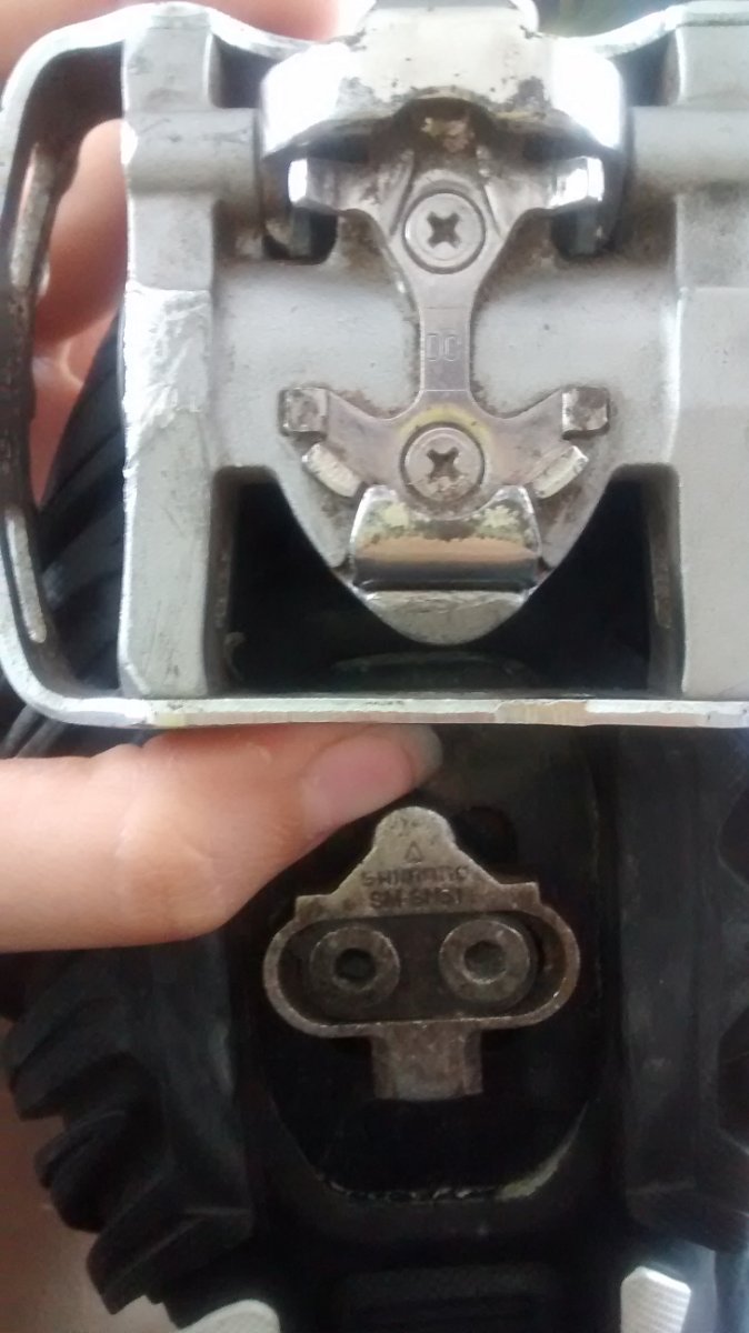

Nog vraagje over klikpedalen.
Ik heb nog een setje klikpedalen type: PD-M324 gekregen van een vriend. Mijn klikpedalen op de schoenen hebben nr SM-SM51
Probleem: De schoenen klikken gemakkelijk in en uit andere psd pedalen die ik heb. Maar bij deze zitten ze bij aanpassen weerstand of te vast, of te los.
Kan het zijn dat dit niet de juiste plaatjes zijn voor deze pedalen?
Het systeem van de pedalen lijkt nochtans erg op dat van de andere pedalen.
De reden waarom ik liever deze meeneem, is omdat ze aan 1 kant gewone pedaal zijn.
Edit. Weg svp :D
Als je het pedaal van achteren bekijkt, dus vanaf onder de hak van de schoen, zie je een schroefje waarmee je de klemspanning kunt instellen. Gewoon eens proberen, maar wel opletten.
De normale volgorde is eerst wennen aan de pedalen, dan strakker zetten.
Ik heb ze zelf nooit strakker gezet.
Het is raadzaam het mechanisme af en toe een drupje olie te geven. De klemming moet plaatsvinden op betrouwbare veerspanning, niet op onbetrouwbare wrijving. Als je los wilt moet het immers los gaan.

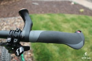

Met het huidige stuur niet. Staan dan et ver naar buiten zodat je ze niet goed beet kan pakken. En met de perkte breedte kan je geen kracht zetten Dan beter echte barends die goed naar binnen buigen (als die al bestaan).
Zou wel goed nagaan of de hoogte van het stuur (pen steekt wel heel ver uit) geen negatieve invloed heeft op de degelijkheid, vooral bij klimmen. Dan misschien beter een andere stuurpen monteren om dezelfde stuurhoogte te krijgen.
Met deze houding rijd je gewoon minder snel, of het nou lekker zit of niet. Ik zou idd eens kijken op die stuurpen of hij er wel zo ver uit mag...
Zou een vlinderstuur een oplossing zijn? Dat kan hij rechtop zetten voor een rechte houding, en ook de onderste bar vastnemen voor sportievere houding.
@Leon ik heb al aan dat schroefje gedraaid om losser of vaster te zetten, maar de weerstand krijg ik niet goed.
Zal eens proberen met wat olie
