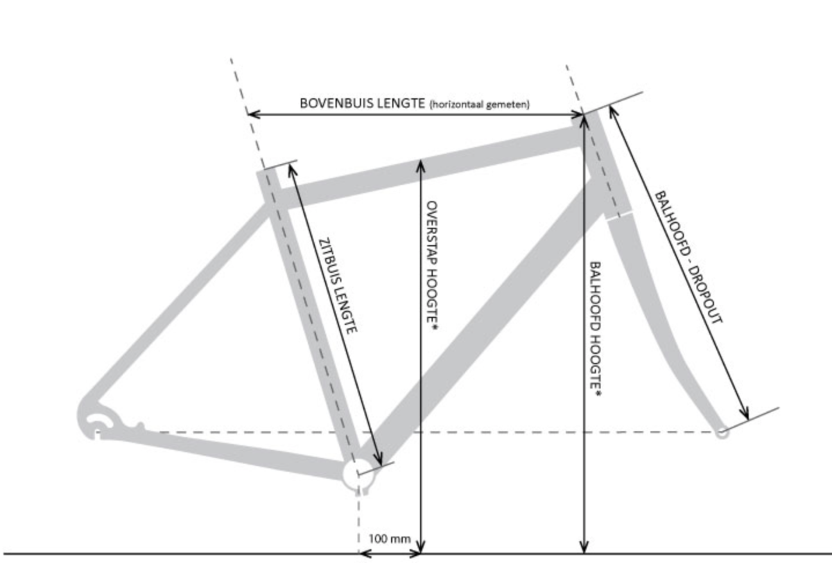

De 53 is geen enkel probleem. De travel bag zit er goed omheen. De 57 past ook maar daar zie je wel bij dat het net past. Als je op de 57 ook nog een hele lange 'stuurpen' (niet afgezaagde voorvork met heel veel spacers) hebt dan wordt het wel passen en meten.
Bij vakantiefietsen is de 'balhoofddropout' vaak wat groter dan bij een racefiets of een MTB. Nu lijkt de Santos Travelmaster 3+ voor niet-kenners wel op een MTB maar is het natuurlijk niet. Er zit veel ruimte in het frame voor flessen en dat maakt het balhoofd wat hoger.

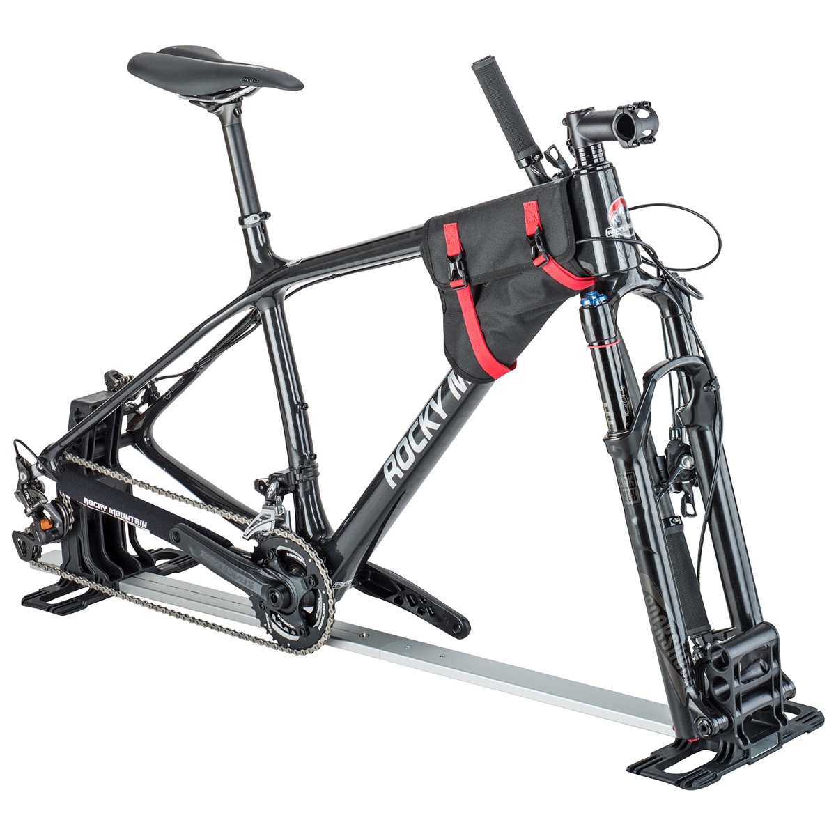

Wij gebruiken de bag in combinatie met een frame
Zijn we erg tevreden over maar een eigenschap is wel dat de fiets dan wat 'hoger' in de tas staat. De fiets los in de tas heeft minder ruimte nodig.
Wat betreft je lampje, ik denk dat het net past. Heb het zelf nooit geprobeerd. We hebben geen verlichting. Maar als je op de eerste foto kijkt dan zie je dat er best nog wel wat ruimte is.
