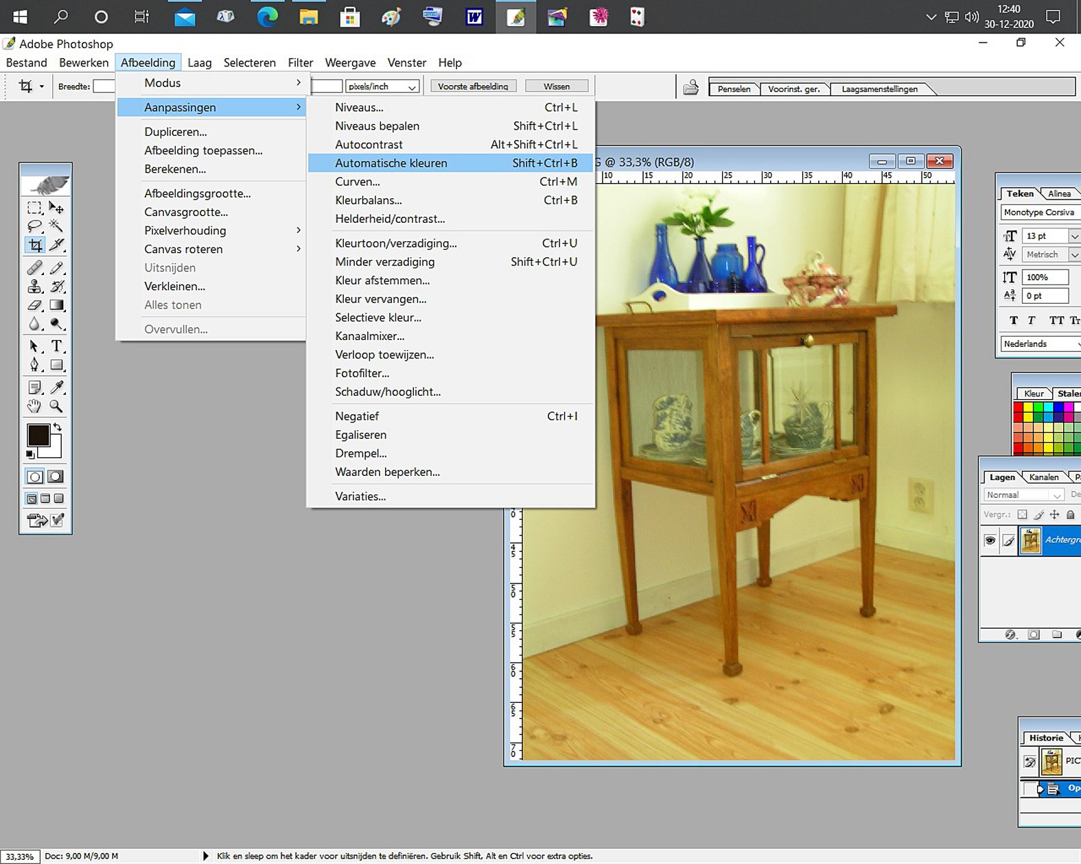

Met "automatische kleuren" op Adobe Photoshop kan je de negatieven hun oorspronkelijke kleuren weer teruggeven. Ook oude vergeelde foto's (familiefoto's van rond 1900 of daaromtrent, oude ansichtkaarten, enz) zelfde resultaten. Neem nou hieronder een theekastje als voorbeeld. Niet erg scherp dat wel. De scheefstand ook wat recht gezet. Geen enkel foto gaat zonder Adobe Photoshop naar de externe harddisk.

Re: Dia's scannen
Geplaatst: wo 30 dec, 2020 12:54
door Leon
wo 30 dec, 2020 12:47
Mijn eisen als beroepsfotograaf zijn misschien wat strenger dan de jouwe Martin.
Ik ken het knopje 'automatische kleuren'. Het is niet moeilijk een voorbeeld te vinden waar het wel goed gaat, maar meestal ben ik met de poging van Adobe niet tevreden. Ik heb tientallen internetlinks nagelopen die allemaal gouden bergen beloven, maar er geen een gevonden.
"Automatische kleuren" doet op zijn best een gok naar het witpunt een gok naar het zwartpunt en een gok naar de balancering van het grijs, maar weet bijvoorbeeld helemaal niet of er wel echt wit, zwart of grijs in de foto zit en corrigeert al helemaal niet een zweem die afhankelijk van de densiteit varieert en ook geen gebrek of overdaad aan verzadiging van bepaalde kleuren, wat bij dia's eerder regel dan uitzondering is.
En zelfs met alle moeite lukt het me vaak niet om plaatjes naar volle tevredenheid op het scherm te krijgen. Zo wil ik als ik een foto van de hete Spaanse vlaktes heb de zon als het ware in mijn rug voelen branden als ik er naar kijk. Maar als dat ook na correctie niet meer in de dia zit komt het er ook niet uit. Ik bewerk de fotos trouwens met lightroom, maar 'inwendig' de software zijn dat ongeveer dezelfde bewerkingen.
