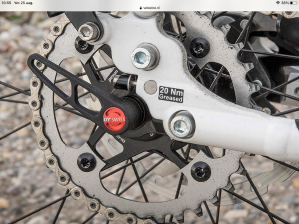

Mee eens. Ik zou denken dat bij een aanhaalmoment van een bout altijd wordt uitgegaan van geen vet gebruik. Bij een andere bout bevestiging zag ik j.l. bij een Idworx afbeelding een advies : 20Nm greased ( zie bijlage )
Welk vet wordt er dan bedoeld en hoeveel vet ? Schroefdraad invetten of alleen raakvlak met frame ?
Dat zijn alllemaal variabelen, dat kan toch niet de bedoeling zijn ?
jumbo schreef:
wo 25 aug, 2021 11:14
Ik zou toch denken van wel, want een fietsenmaker heeft nu eenmaal vette handen. Het zou in de praktijk ondoenlijk zijn om een enigszins vette bout en moerzijde (!) droog te maken als deze vet is. De hoeveelheid vet die echt nodig is voor smering is namelijk akelig klein. Je hebt het dan over een laagje van minder dan een micrometer op de juiste plaats: alleen de plaats waar de kracht wordt overgedragen. Als er eenmaal vet op een schroefdraad zit krijg je die praktisch gezien niet meer weg.
Vet is dus beter reproduceerbaar dan droog.
