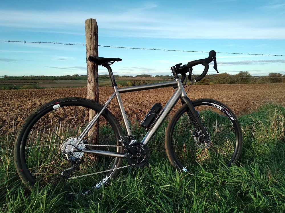

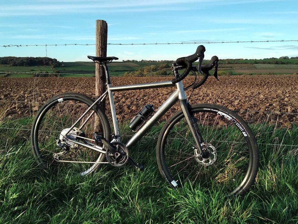

Nieuwe gravelbike :)
Hier nog redelijk schoon maar na de foto's kreeg ik de smaak nog meer te pakken, escaleerde de rit en kwamen de fiets en ik behoorlijk ondergeblubberd thuis ;)

De looks zeggen mij niet zoveel. Veel belangrijker: fietst de fiets fijn? Is het een merkbare vooruitgang t.o.v. wat je had?
Nieuwe schakelgroep schakelt iig een stuk lekkerder. Frame is ook heel wat meer dempend dan van de alu-gravelbike die ik hiervoor had dus dat scheelt zeker voor het comfort. En ook nog een stukje lichter bovendien.
Oja, het stuur is ook een stuk ergonomischer, vooral met de handen bovenop maar ook de shifters liggen heel wat beter in de hand.
Mooie gravelbike! Zo te zien een titanium Van Nicholas?
Met die groep moeten de Limburgse heuvels een peulenschil zijn en laat deze fiets je de Koga vergeten ;-)
Veel plezier ermee!
Overigens wel meteen een advies om een fiets bij een (goede: had iig goede recensies over het aanmeten) winkel te kopen die meerdere maten heeft staan. Ik ging altijd uit van een L vanwege mijn lichaamslengte (en wat de website en webwinkels aangaven daarbij), dus die had ik ook gereserveerd maar bij nader opmeten bleek dat die te groot voor me was (Zadel stond vrijwel in de laagste stand. Korte benen blijkbaar ;)) zodat het een M geworden is. En met de rit van vandaag bleek dat idd een goede keuze.
Zo goed dat ik nu zelfs twijfel over de maat van de Koga. Laatste tijd toch wat last van mijn onderrug (net zoals bij mijn oude gravelbike), waarschijnlijk door overstrekken icm met intensief klimmen. Op de nieuwe fiets (idd een Van Nicholas) zit mijn stuur een stuk lager tov het zadel dan bij de beide andere fietsen en toch voelt het beter omdat de afstand kleiner is.

Zou dat betekenen dat het gedoe met die versnellingen dan ook verleden tijd is omdat je je krachten nu beter op het wegdek krijgt?
Ik ben benieuwd.
Ik hoop het. Heb wel i.p.v. een 11-34 een 11-36 laten monteren. Monteur was semi-professioneel wielrenner en die gaf aan dat ook die twee tandjes uitmaken.
Zelf wilde ik eigenlijk een 11-40 monteren (is mogelijk, zie ook https://bikepacking.com/gear/wide-range-grx-2x11/) maar dan kan je niet groot-groot schakelen (dat werd dan weer niet verteld op bikepacking.com ;)) en een niet 100% werkende fiets (risico van aflopen ketting) wilde de dealer (en de monteur) niet uitleveren.
Overigens is de fiets nu wel zo "compact" dat bij staand klimmen je knieën wel in conflict komen met evt. snackpacks (dat merk ik soms op de Koga al maar op deze fiets is het nog een stuk sterker).

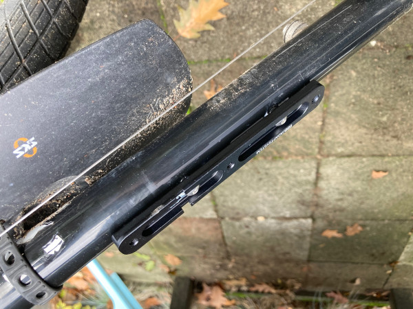

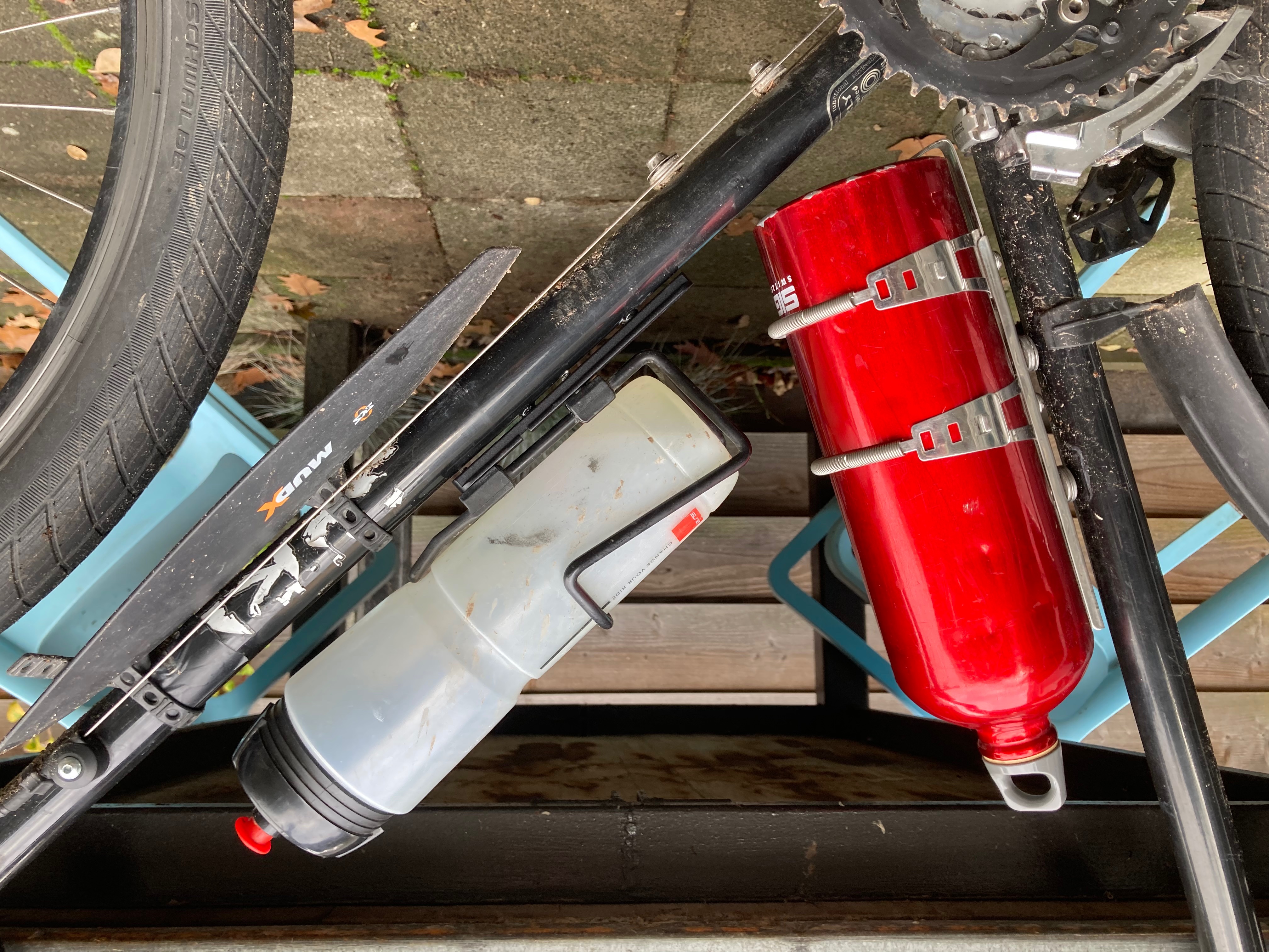

Een adaptrail zodat mijn bidonhouder naar voren geplaatst kan worden. Zat anders tegen bike-buddy aan.
