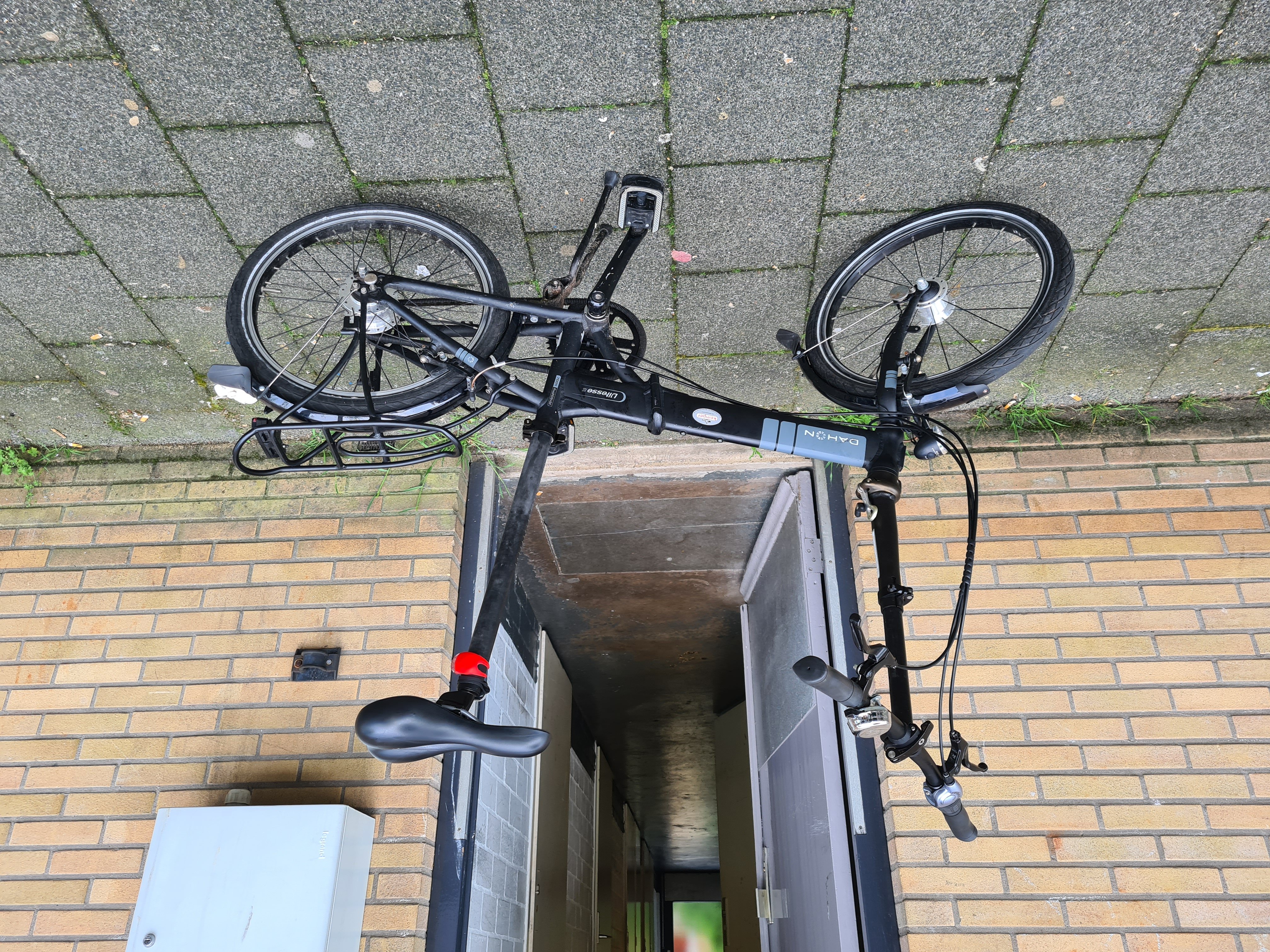

Omdat vorige week mijn vouwfiets is gestolen, heb ik zaterdag in Amsterdam, via marktplaats een 2e hands gekocht.
Er zat een beetje speling in de trapas, die ik er uit heb gehaald

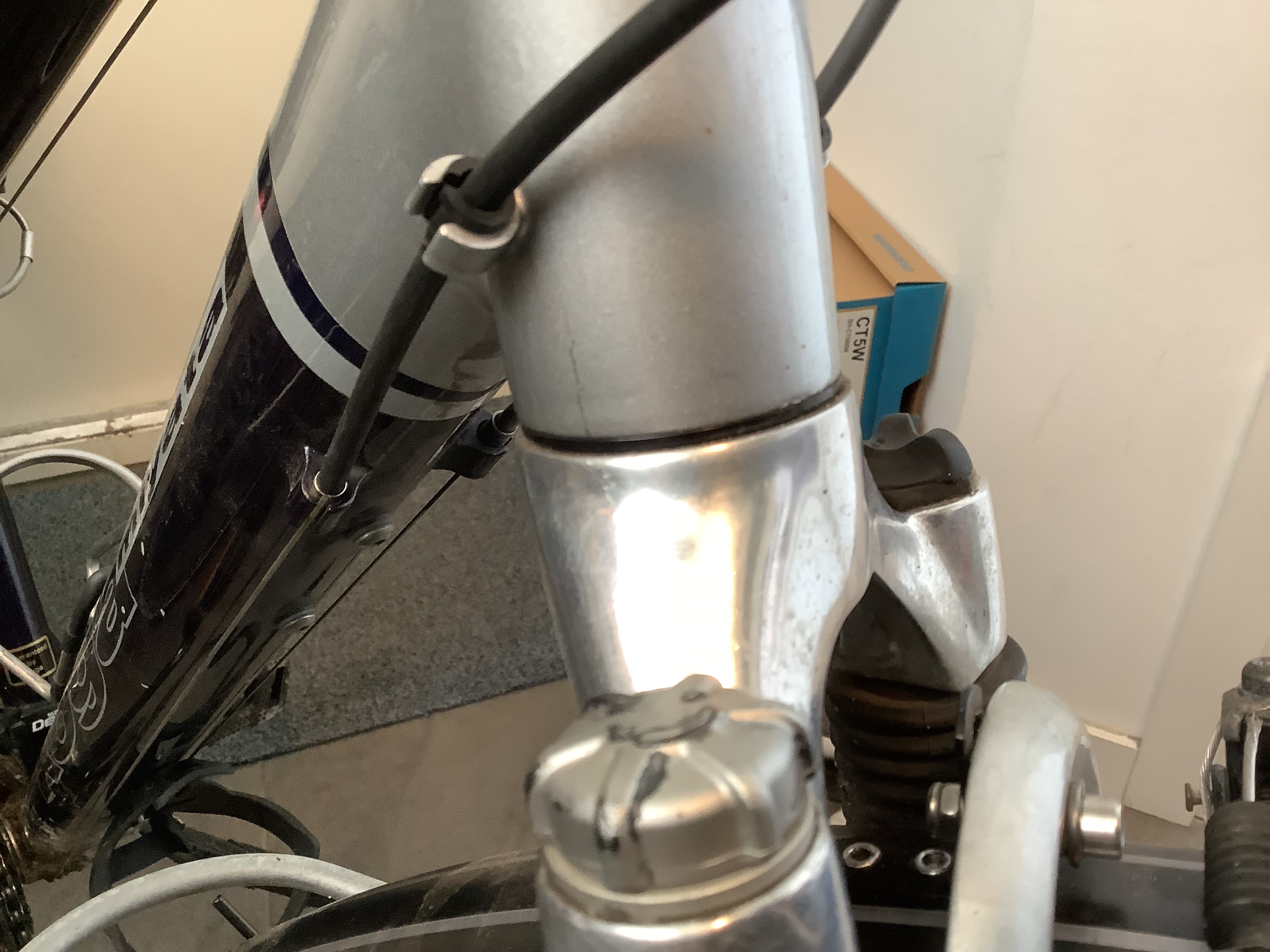

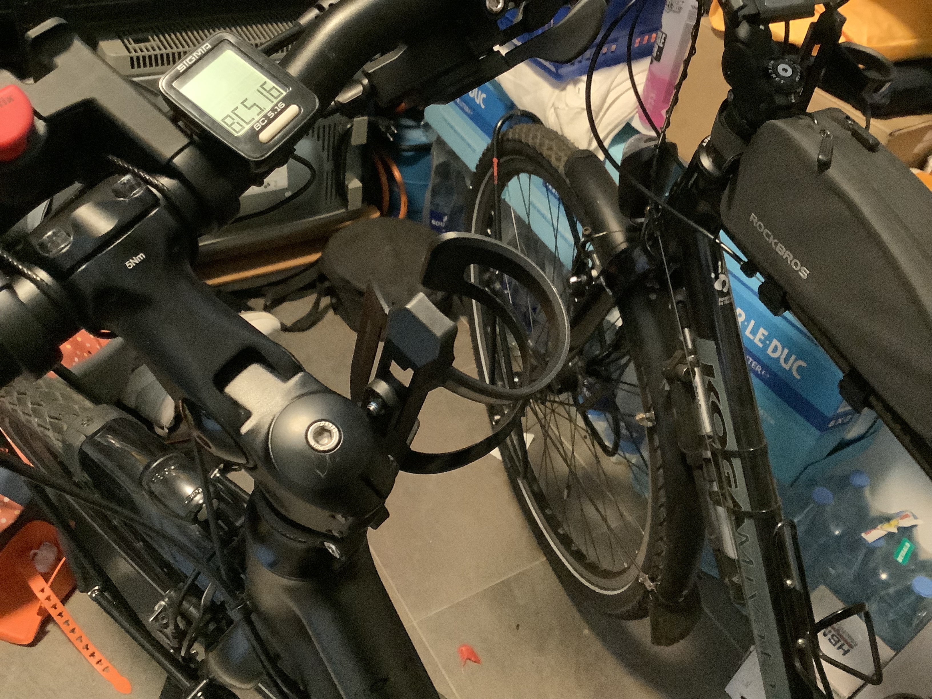

Afgelopen weekend onze vakantiefietsen nog nagelopen. Beetje speling op het balhoofd van de fiets van mijn echtgenote; blijkt er een scheurtje in te zitten! Blij dat ik dat nu gevonden heb, want 14 juni vertrekken we met de bus naar Arles om de Veloroute du Soleil te fietsen.
Moeten we nog wel een andere fiets zien te vinden. De nieuwe Koga Worldtraveller vindt ze niet zo mooi. Die van 2020 of 2021 wel, maar niet zo makkelijk te vinden.

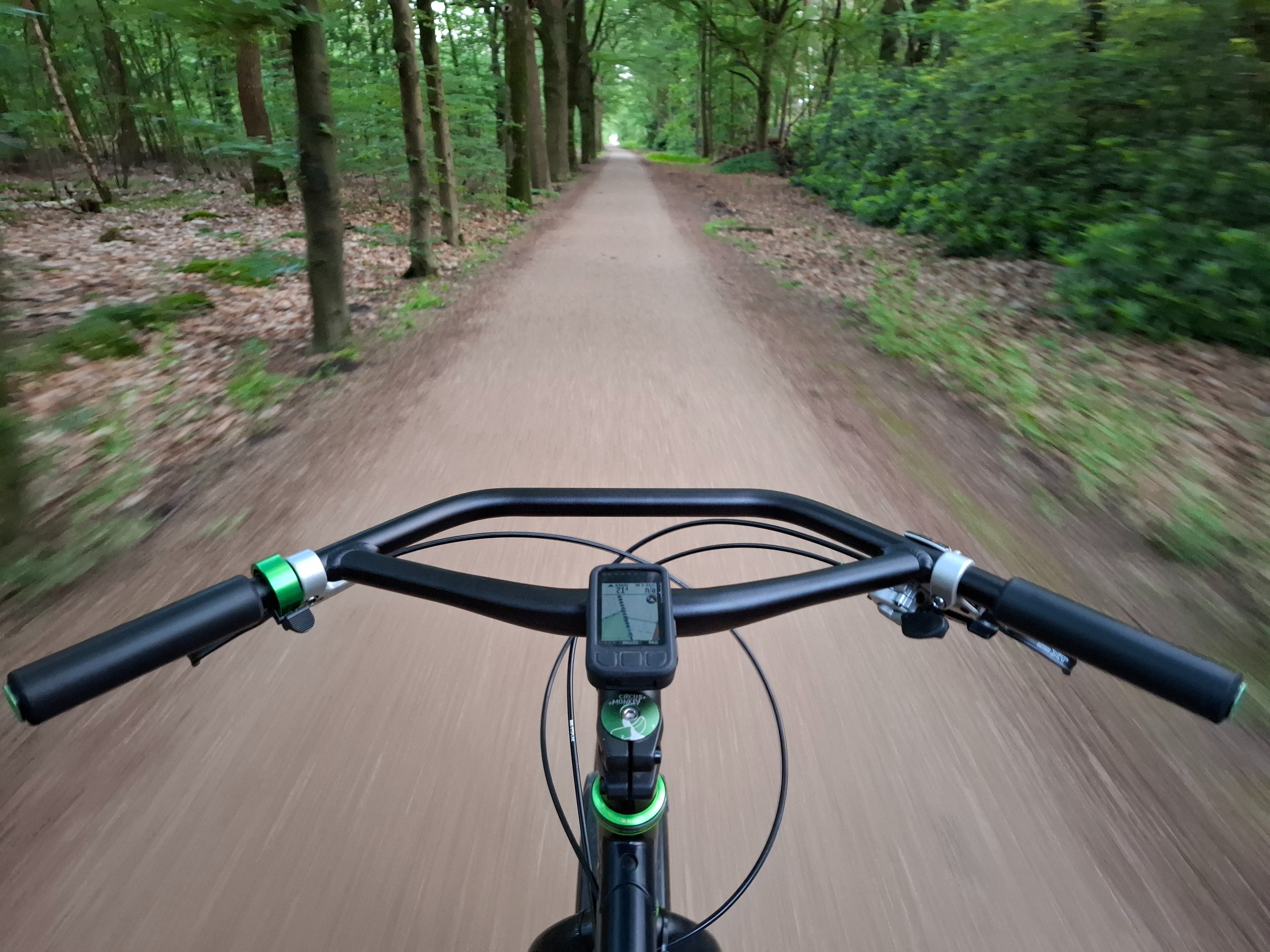

M-Wave Double Bar (Jones Loop kloontje), XT STI, bijkleurend belletje (Knog kloontje) en verse grips en kabels op de Ogre gemonteerd. Nog even kijken of ik er nog een stuurlint om ga doen.

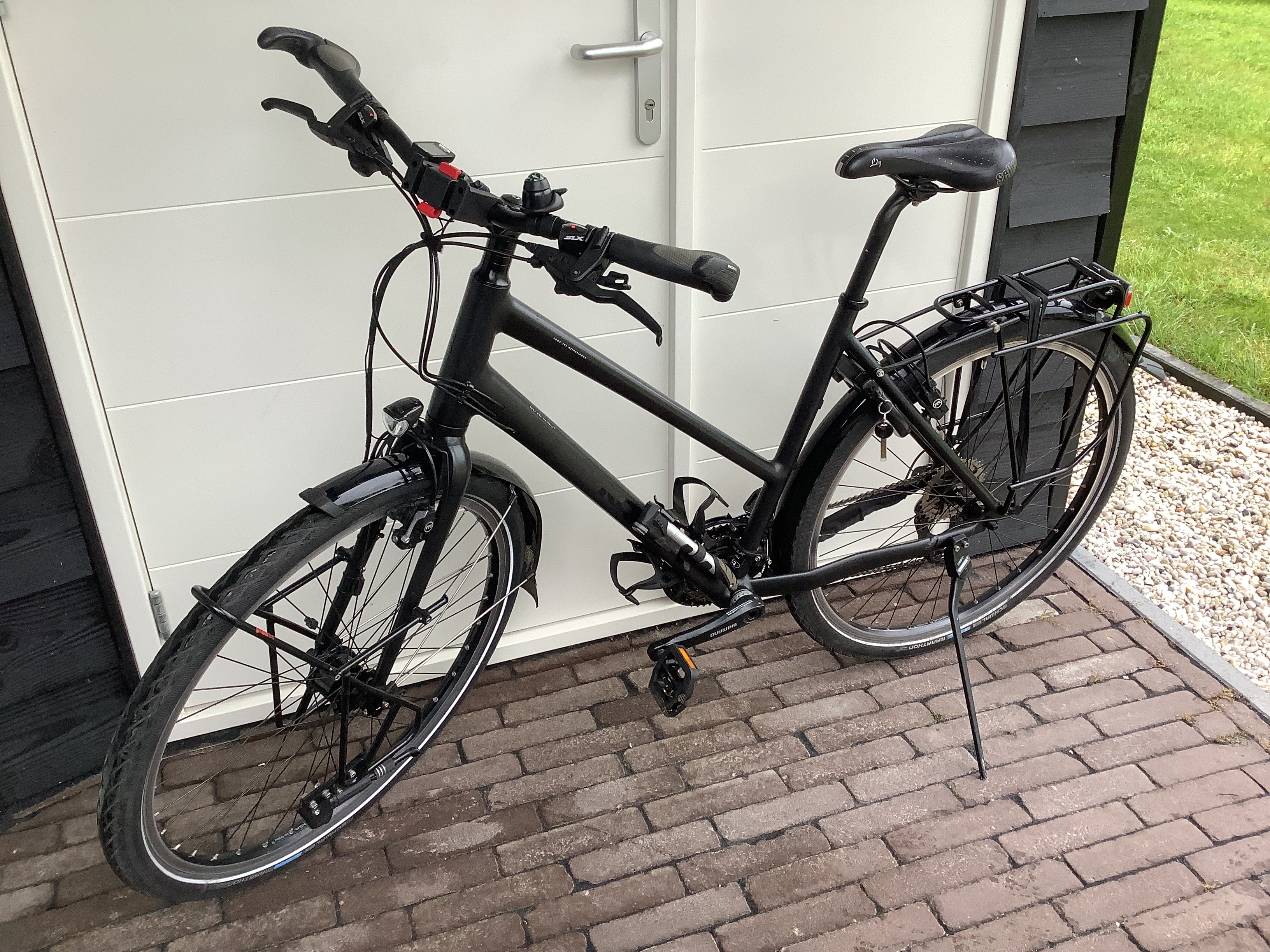

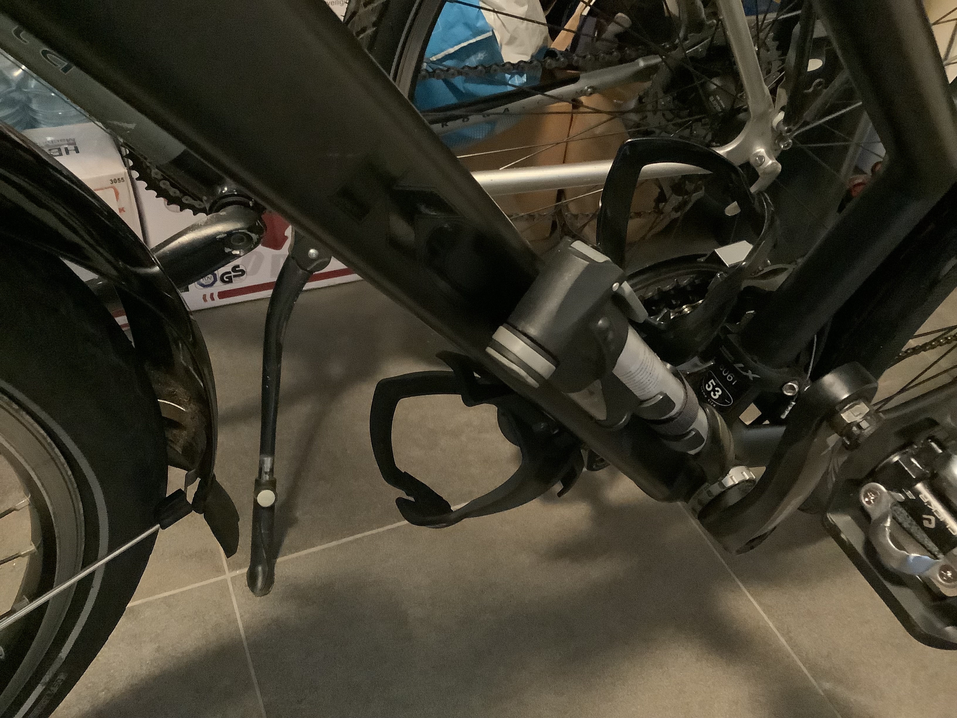

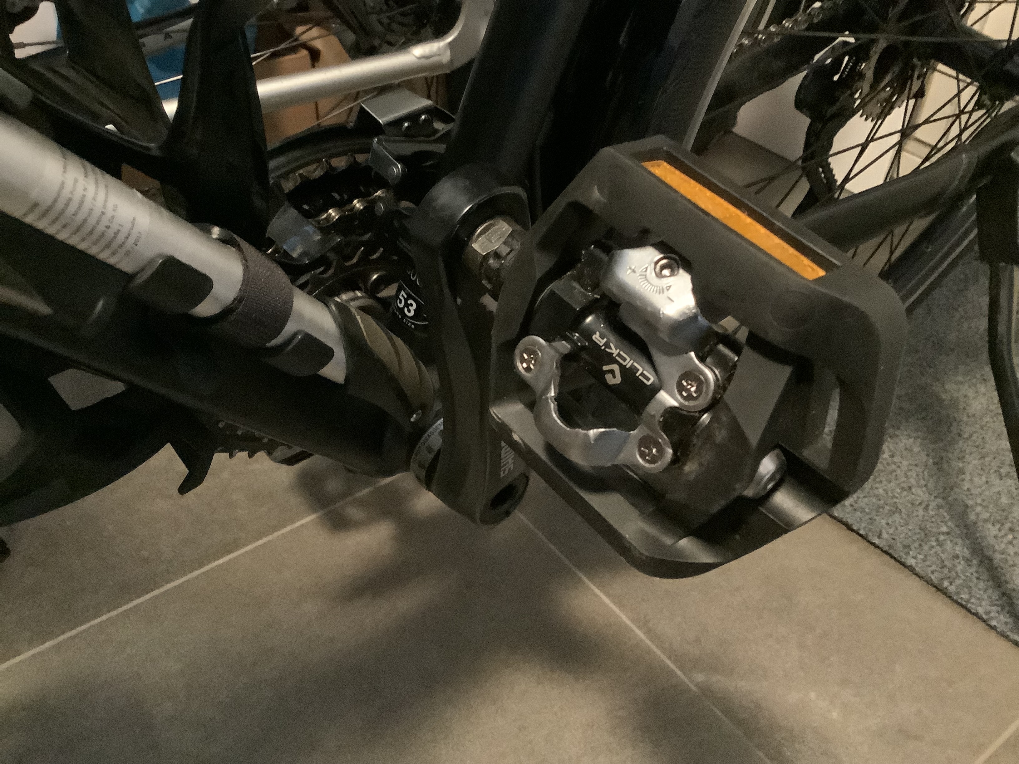

Toch nog geslaagd een Koga Worldtraveller te vinden van 2021 (volgens de verkoper) bij een fietsenzaak in Goirle. M’n vrouw heel blij. Vandaag wat accessoires overgezet, zoals bidonhouders en trappers (Shimano Clickr). Vanmiddag veel regen, dus het schakelen (Shimano SLX) en remmen (Magura hydraulische velgremmen) nog niet uitgebreid kunnen testen. Kleine proefrit bij de winkel was oké.
Klein klusje met mogelijk grote impact - al viel het mee deze keer. Had al een tijdje speling op de linker pedaal en omdat ik binnenkort meerdere dagen wegga wou ik het risico op falen niet lopen (bij een dagtochtje is de impact nog wel te overzien).
Pedalen type XT PD-T8000 vervangen is alleen met een inbussleutel mogelijk i.p.v. met een pedaalsleutel wat het klusje een stuk lastiger maakt. pedalen met alleen inbus zijn wat mij betreft een ontwerpfout want door de inbus zet de schroefdraad uit (en deze is veel zwakker want hol van binnen). Bovendien heb je met een inbus weinig hefboom en veert de sleutel.
Uiteindelijk zijn beide pedalen met een een flinke "krak" losgekomen. Nieuwe insmeren met grafiel en monteren maar.
ma 17 jun, 2024 21:06
Kun je dat wat kwantificeren? Ik vind zelf dat ik met een 8 mm inbussleutel meer kans maak om een pedaal onbeschadigd los te draaien dan met een steeksleutel. De inbussleutel grijpt aan alle kanten en de steeksleutel maar over 2 vlakken.
De steeksleutel (althans de pedaalsleutel) heeft heel wat minder speling dan de inbus (en ja ik heb goede inbussleutels) en buigt ook een stuk minder (torsie). Maar er zijn ook speciale inbus-pedaalsleutels met lange arm die misschien dat die beter hun werk doen. Ga ik dan toch maar aanschaffen misschien aangezien het deze keer wel erg veel moeite kostte om ze los te krijgen.
En wat Marten er over zegt... ;)
https://www.m-gineering.nl/techdex.htm
"Mogen we asjeblieft weer die pedaalassen terug met uitwendige vlakken voor een gewone pedaalsleutel? Dit is een as met een gat voor een 8mm inbussleutel in het draadeinde. En dan blijft er niet veel materiaal over. Het resultaat is hier twee scheuren vanuit het inwendige zeskant tot door de schroefdraad Demontage viel ook niet mee, want als je kracht zet met de inbussleutel klem je de dikker wordende as vast in de schroefdraad! Demontage van dit type pedaal aan de kettingkant is toch al link, een paar hechtingen heb je zo te pakken."

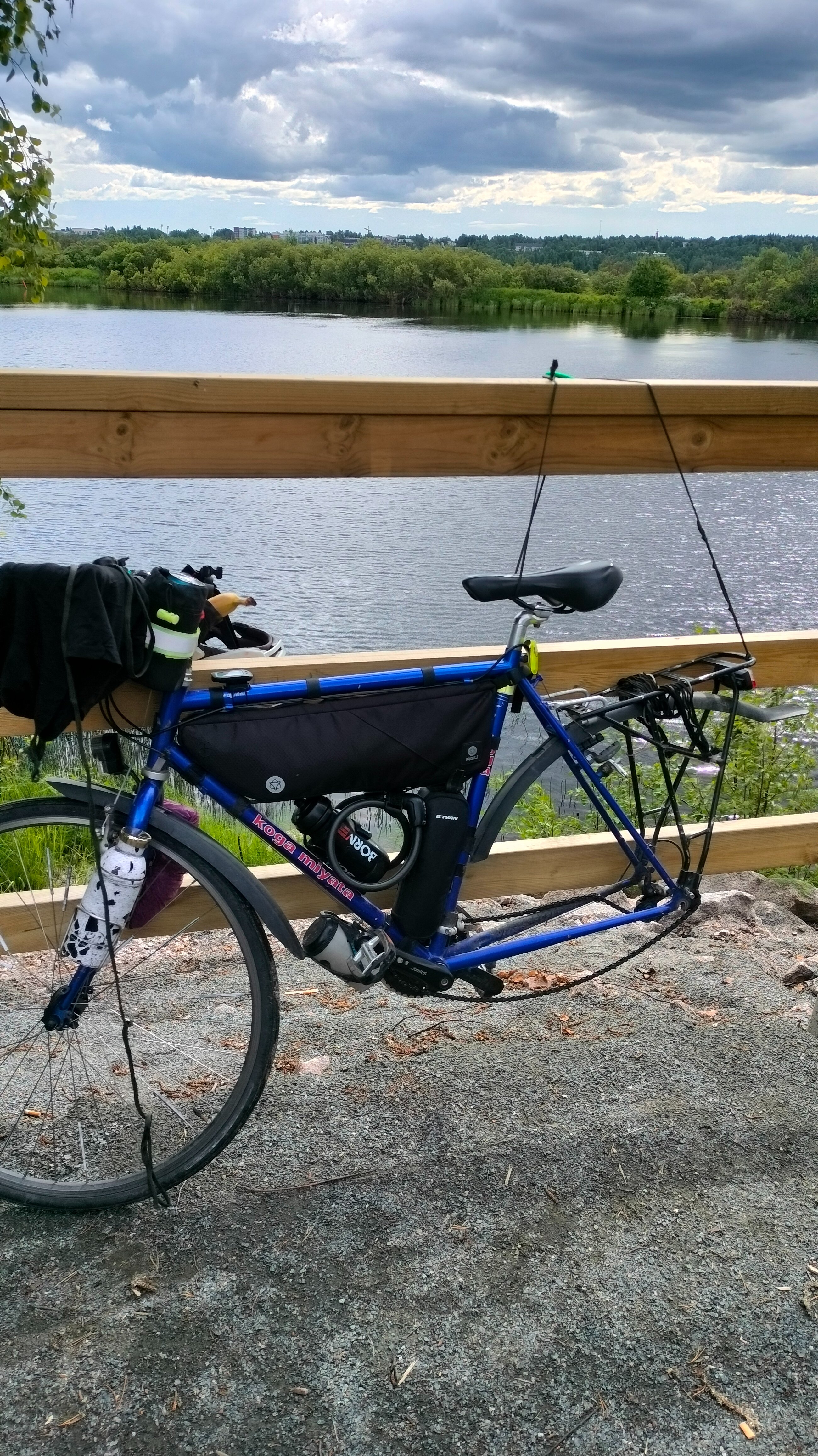

Dag 40: Rovaniemi,
Op tijd aan de poolcirkel geraakt voor de langste dag, maar net zoals gisteren bewolkt,
Dan om de dag te vullen die hier 24 uur duurt een nieuwe binnenband gekocht en vervangen
De oude ondertussen al 3 maal geplakt, telkens een gaatje aan de binnenkant, net alsof er een spaak doorheen geprikt heeft.
Snap het niet goed hoe het kan.
Het idee om de fiets op te hangen onlangs hier gelezen en is inderdaad een super.
