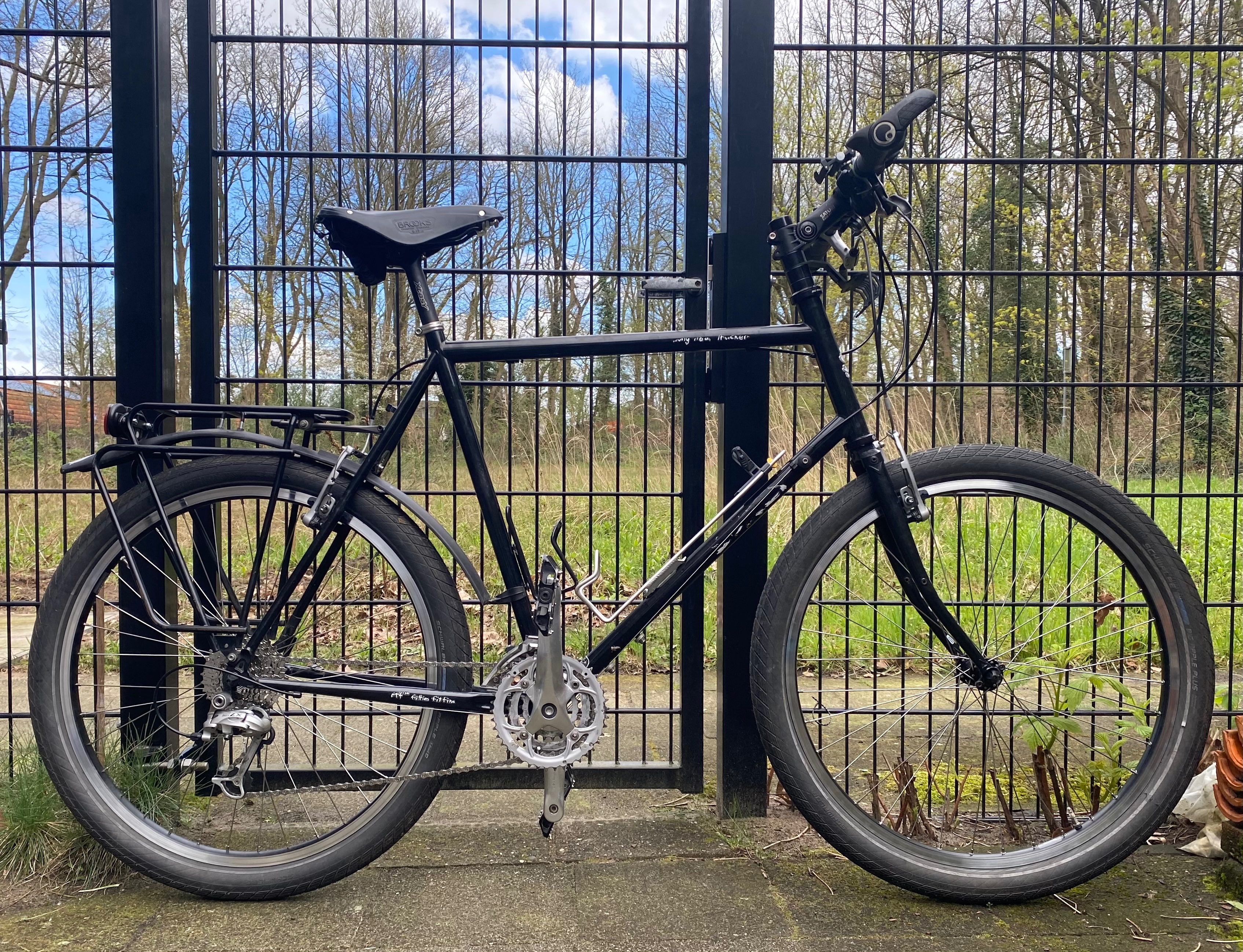

Meer afgelopen weken dan vandaag en met de nodige hulp van een vriend.
Eerst overwogen afscheid te nemen van mijn LHT en over te stappen naar een Disc Trucker.
Kon toch geen afscheid nemen. Bedacht door te fietsen met de LHT. Toen bleken de velgen versleten. Deze vervangen. Toen bleek de balhoofdset gaar te zijn. Die had ik gewoon kunnen vervangen maar toen bleek een goede vriend afscheid van zijn LHT te gaan nemen. Beide fietsen zijn 12 jaar geleden tegelijk opgebouwd. Aangezien op die fiets veel minder gefietst is, heb ik ervoor gekozen het frame en de drager te gebruiken en opnieuw op te bouwen met deels oude en nieuwe materialen. Wat ik over had is via het forum verkocht en wordt weer een fiets. De kapotte balhoofdset heb ik door de fietsenmaker laten verwijderen.
Hier het resultaat. Ik ben er blij mee en hoop er weer jaren mee vooruit te kunnen.

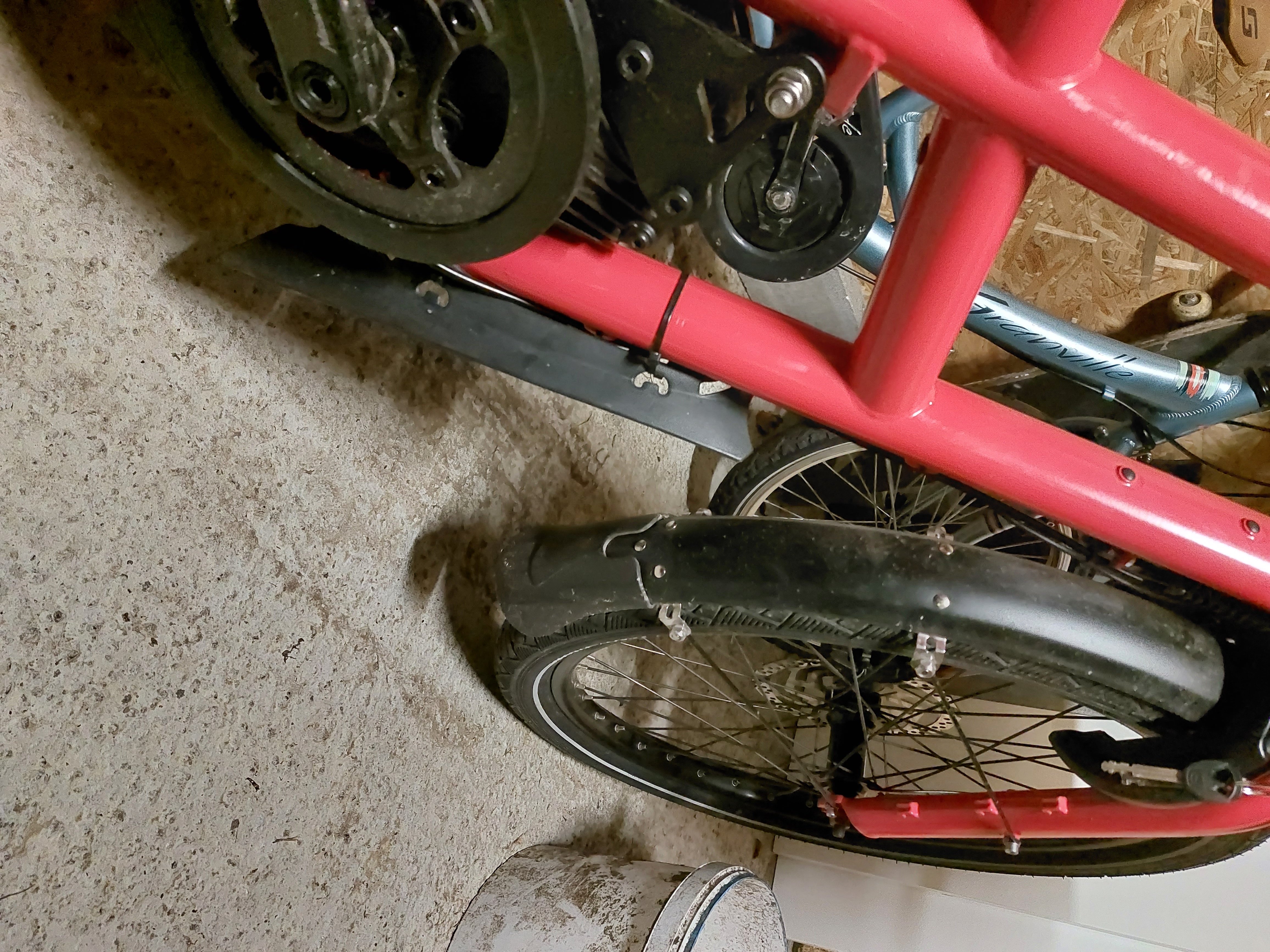

En nu getest en goedgekeurd. Een spatbord voor de motor en batterij
Nu dacht ik wel opeens aan de luchtweerstand. Voor 90% van ons gebruik maakt dat niets uit. Maar op vakantie denken we de accu toch soms tot het uiterste te drijven. Gaat de luchtweerstand van dat extra spatbord een groot verschil maken hierin? Of spreken we dan over enkele km's minder op een volle batterij?
Een touwtje gespannen. :)
Voorzichtig fietsen dan maar.
