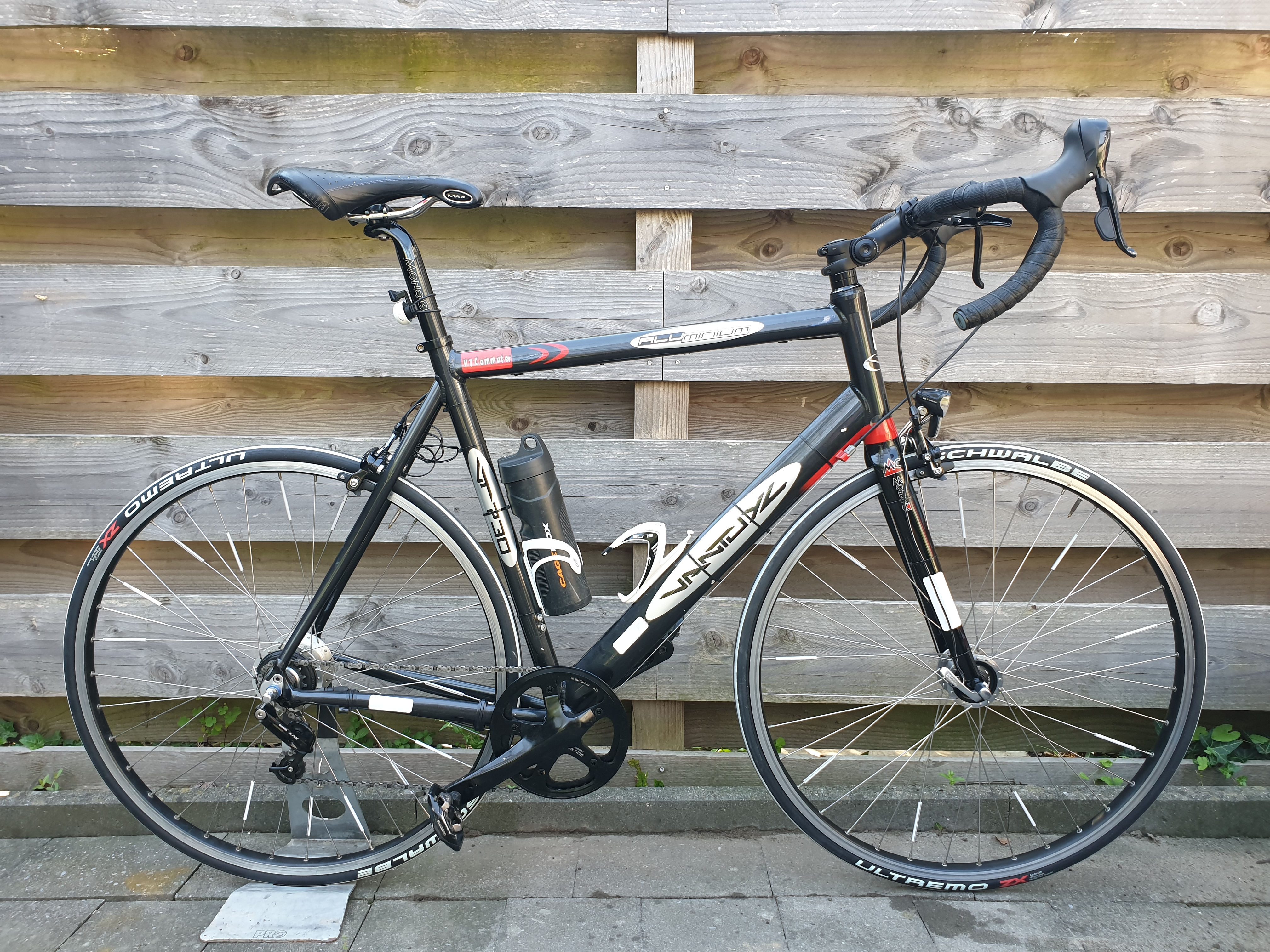

Gisteren nog wat aangerommeld en de remmen lijken nu redelijk goed te staan.
Ook de fiets even gewogen - 12.1kg zonder gereedschapsbidon en zadelpendrager. Dus ruim 2kg minder dan de Giant.
Wel is de stuurhoogte een klein probleem. Dit moet echt wat hoger, de reach is wel goed. Dus wellicht had ik toch een groter /ander frame moeten hebben waarbij de balhoofsbuis hoger zit. Maar goed.. dat ga ik nu wel oplossen met een verstelbare stuurpen ofzo. Komt goed..
Weer veel geleerd.. nu fietsen!
Zo... inmiddels aangekomen bij versie 3 :)
Het vorige frame bleek toch echt te klein te zijn. Dus weer op zoek gegaan naar een ander frame.

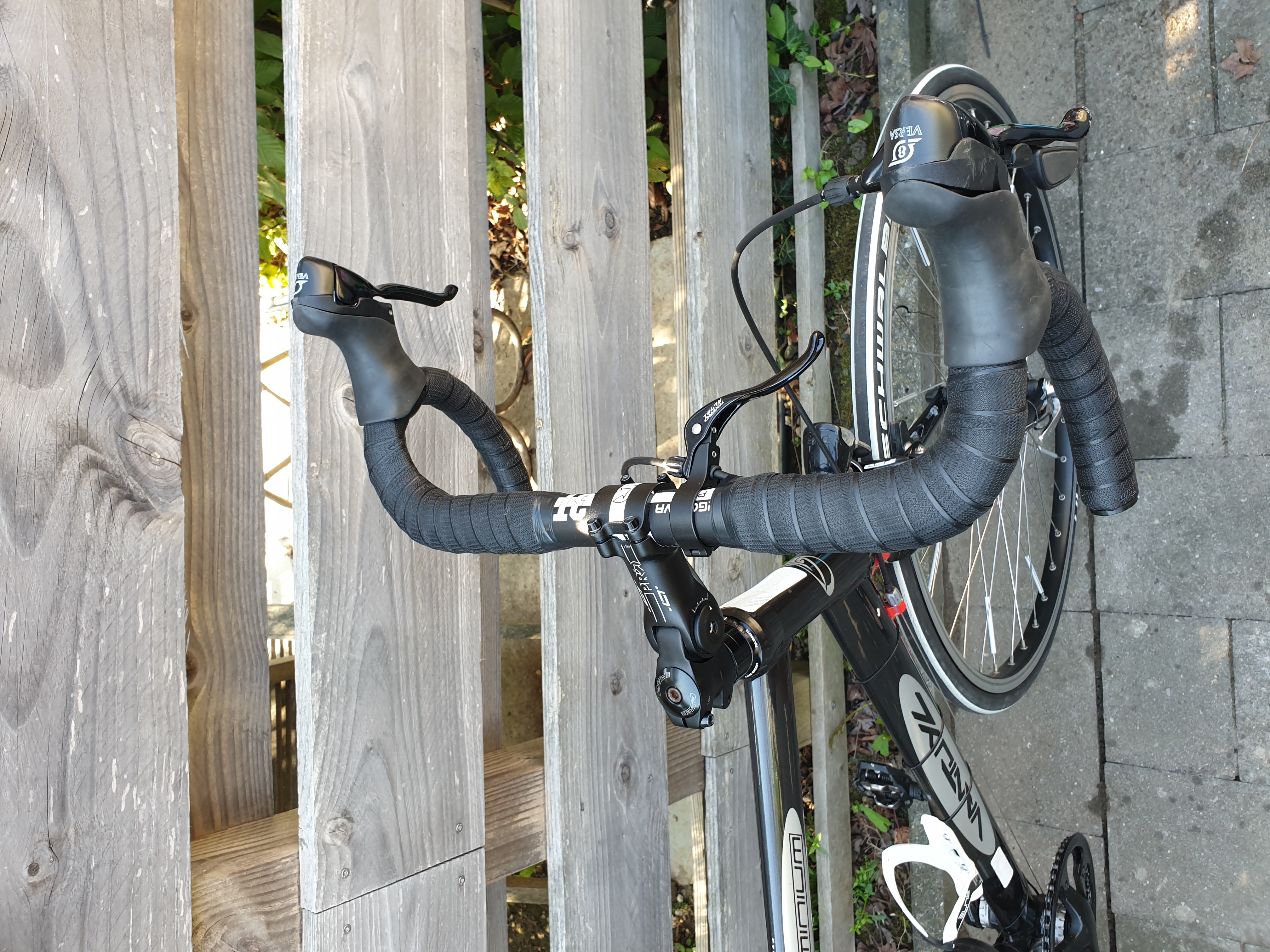

Nu ook een extra remhendel gemonteerd. Toch wel fijn.

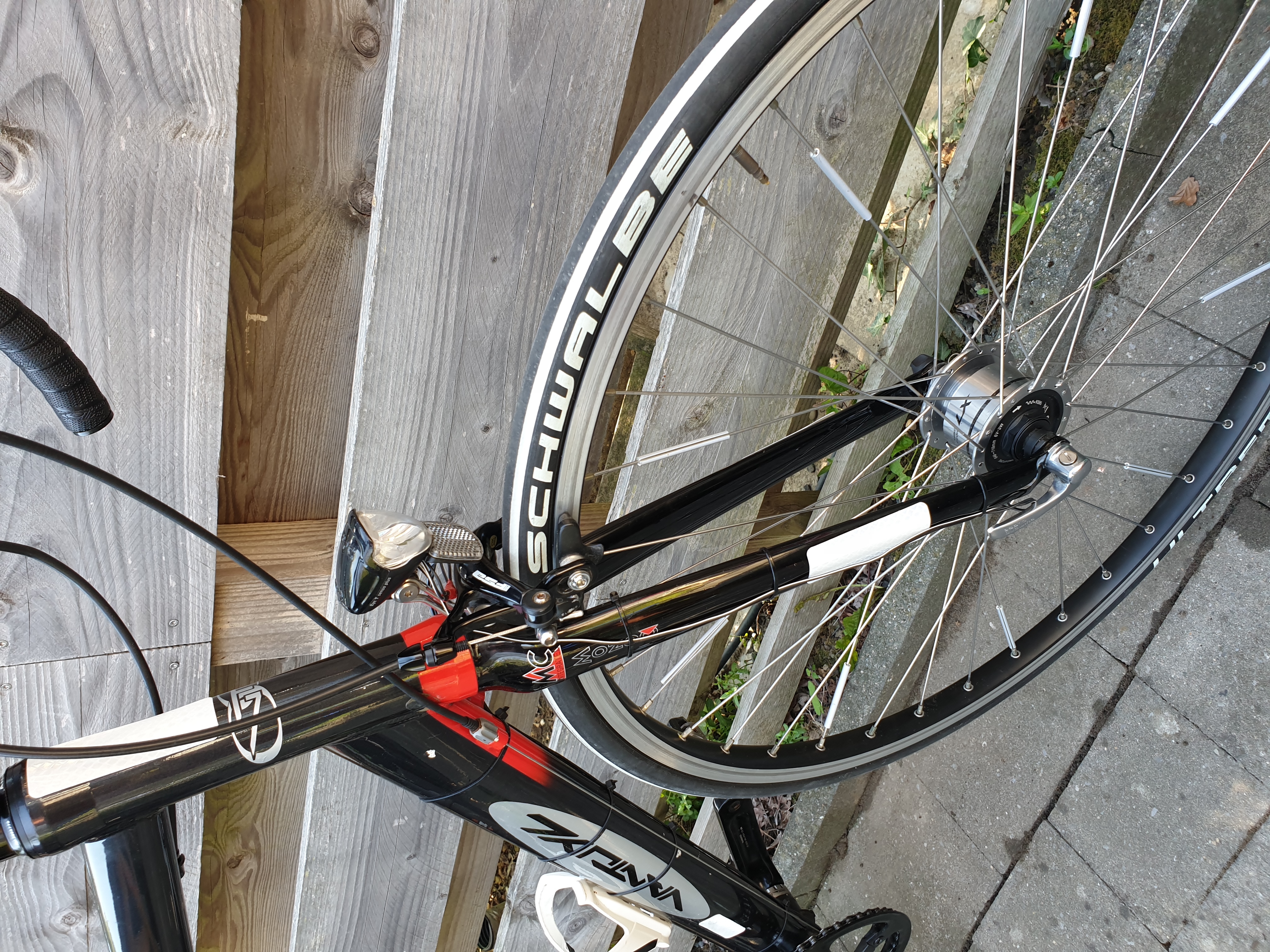

Waar ik nog niet zo blij mee ben is de bekabeling van de verlichting. Al die tie-rips is niet zo netjes. Daar moet ik nog iets voor bedenken. Tips?

Ik zou achter gewoon een batterijlicht monteren, setje eneloops er in en als je het licht niet nodig hebt ontladen die ook nauwelijks. Voor kun je kijken of je de draad door de vorkpoot kan laten lopen, wordt waarschijnlijk wel prutsen, maar mogelijk dat je met een stofzuiger en een dun draadje je de stroomdraad er toch door weet te krijgen.
Tie-wraps alleen op het zwarte deel van je frame monteren scheelt ook al.
Je hebt ook nog plakkers met dubbelzijdig tape voor remkabel/schakelkabel montage. Rohloff heeft ze onder andere, maar er zijn er wel meer te koop.
@ Jurr - Heb je soms een voorbeeld (link?) van die tape. Ik kon tot op heden niet echt iets vinden..

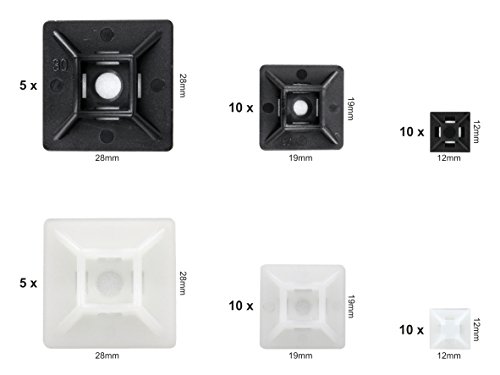

Ik heb van die zwarte plakvoetjes voor tywraps;
Zoals rechts boven, die zijn met dubbelzijdig tape beplakt en ik help ze altijd nog een beetje met secondelijm, zit muurvast en je bent van je tiewraps om je vork heen af. Krimpkous om je draad heen, op die voetjes vast tywrappen en klaar!

Zoals Shadow ze bijvoorbeeld noemt is een prima oplossing. Die Rohloff levert zijn deze:
https://www.bike4travel.nl/rohloff/5366 ... -5201.html
Als je zoekt op 'Rohloff Cable Manager Kit' met je favoriete zoekmachine kom je ook online nog wat praktijkvoorbeelden tegen van hoe dit setje er in de praktijk uitziet.

Ik heb idd al dat soort klemmetjes geprobeerd (van rose?) maar helaas bleef de kabel daar niet tussen zitten.
De kabel is te dun voor de klem. Ook las ik ergens iets over de kabel door een oude remkabel halen.. maar daar is de elektra kabel dan weer de dik (2-aderig) voor.
lunitic schreef:
do 25 jun, 2020 08:04
Als je een tie-wrap door de klem en de draad haalt is dat optisch voor sommigen al een stuk beter dan de tie-wrap om de hele framebuis heen. Stukje krimpkous ertussen wat Shadow zei is wel een goed idee.
