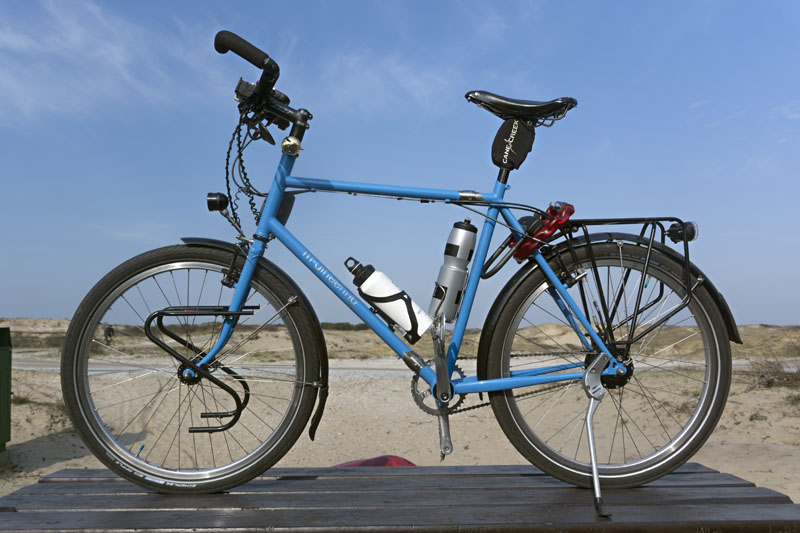

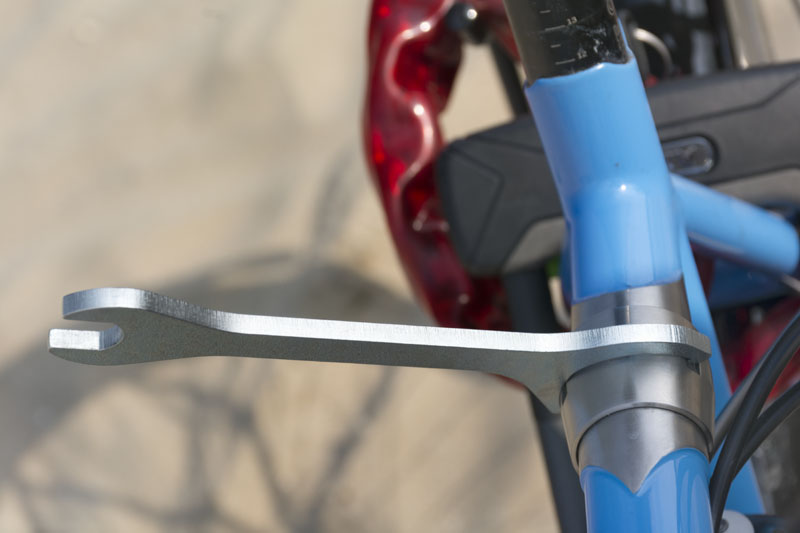

Gisteren heb ik mijn fiets eens helemaal in tweeën gedeeld en in een draagbare hoes gestopt.
16:51 uur: klaar voor de operatie

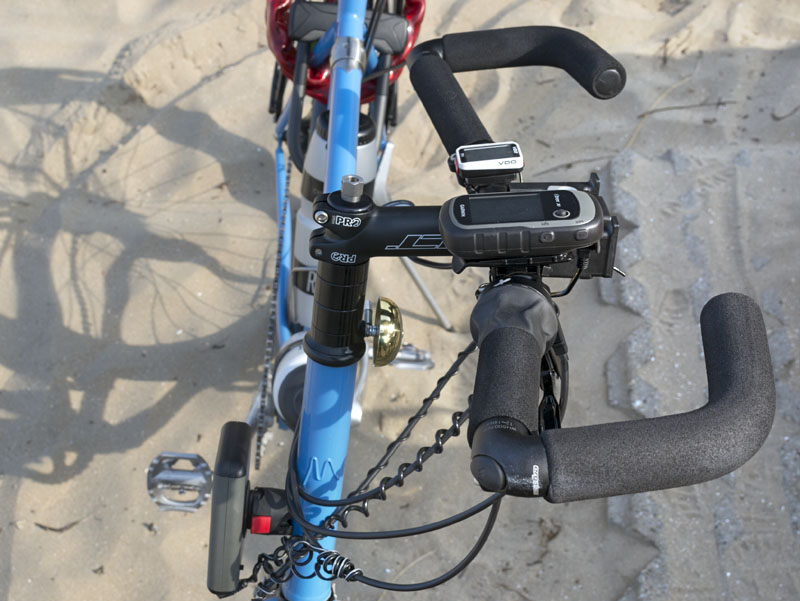

16:55 uur: eerst het stuur een kwartslag draaien

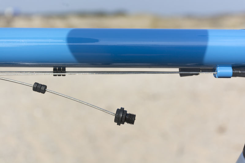

16:57 uur: kabel van de achterrem ontkoppelen

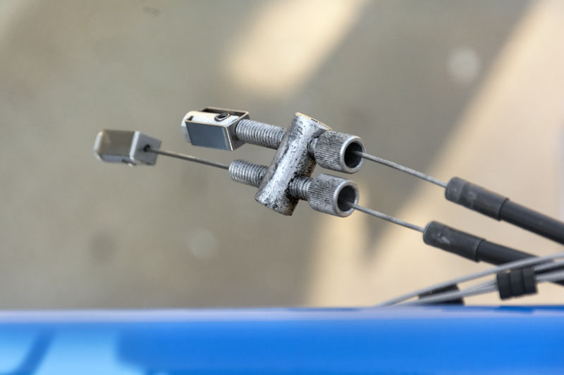

16:59 uur: Rohloffkabels ontkoppelen
17:00 uur: nu kunnen de koppelingen worden losgedraaid

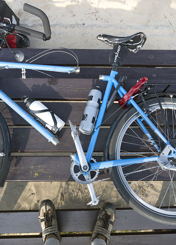

17:04 uur: halvering geslaagd
17:05 uur: zo ziet een geopende S&S-koppeling er uit

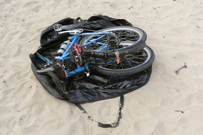

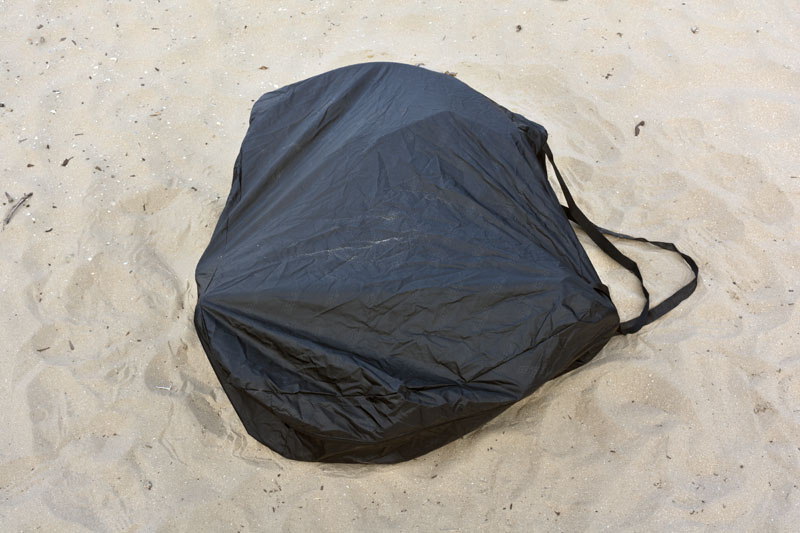

17:09 uur: de beiden helften op elkaar gestapeld, zoals ze in de draaghoes gaan. Om krassen te voorkomen, is het raadzaam om bubbelfolie tussen de helften te stoppen
17:21 uur: na enig denk-, pas- en meetwerk kan de hoes dichtgeritst worden
17:23 uur: klaar voor Thalys, kleine fietsdoos, bus of kofferbak!
Zonder routine en met fotosessies duurde dit een half uur. Een half uur later was ik weer aan het fietsen. Met iets meer ervaring zou dit ook in de helft van de tijd moeten lukken. En een zanderige omgeving zoals hierboven doet het leuk op de foto, maar is niet fijn voor de koppelingen!
Handige foto's bedankt voor het delen. Erg vernuftig systeem. Gebruik je eigenlijk "Finish Line Extreme Fluoro" voor het smeren van de koppelingen? Wat voor draaghoes is het? :D
Ik blijf het een fraai systeem vinden....
Past ie nu ook met wat meer demontage binnen de maximale koffermaten van een vliegtuig, of red je dat niet?
Dat wondersmeersel van Finish Line zal ik binnenkort eens aanschaffen, maar voorlopig is de ketting het enige dat gesmeerd moet worden.
De draaghoes is de Pocket Bike Bag van Scicon, die je tot een klein pakketje op kunt vouwen. Of de fiets ook binnen de maximale vliegtuigkoffermaten past, weet ik niet. Als dat al zou lukken, zou ik hem helemaal uit elkaar moeten halen en dan is het vast nog een flinke puzzel. Vliegen en puzzelen probeer ik juist zoveel mogelijk te vermijden ;-)
