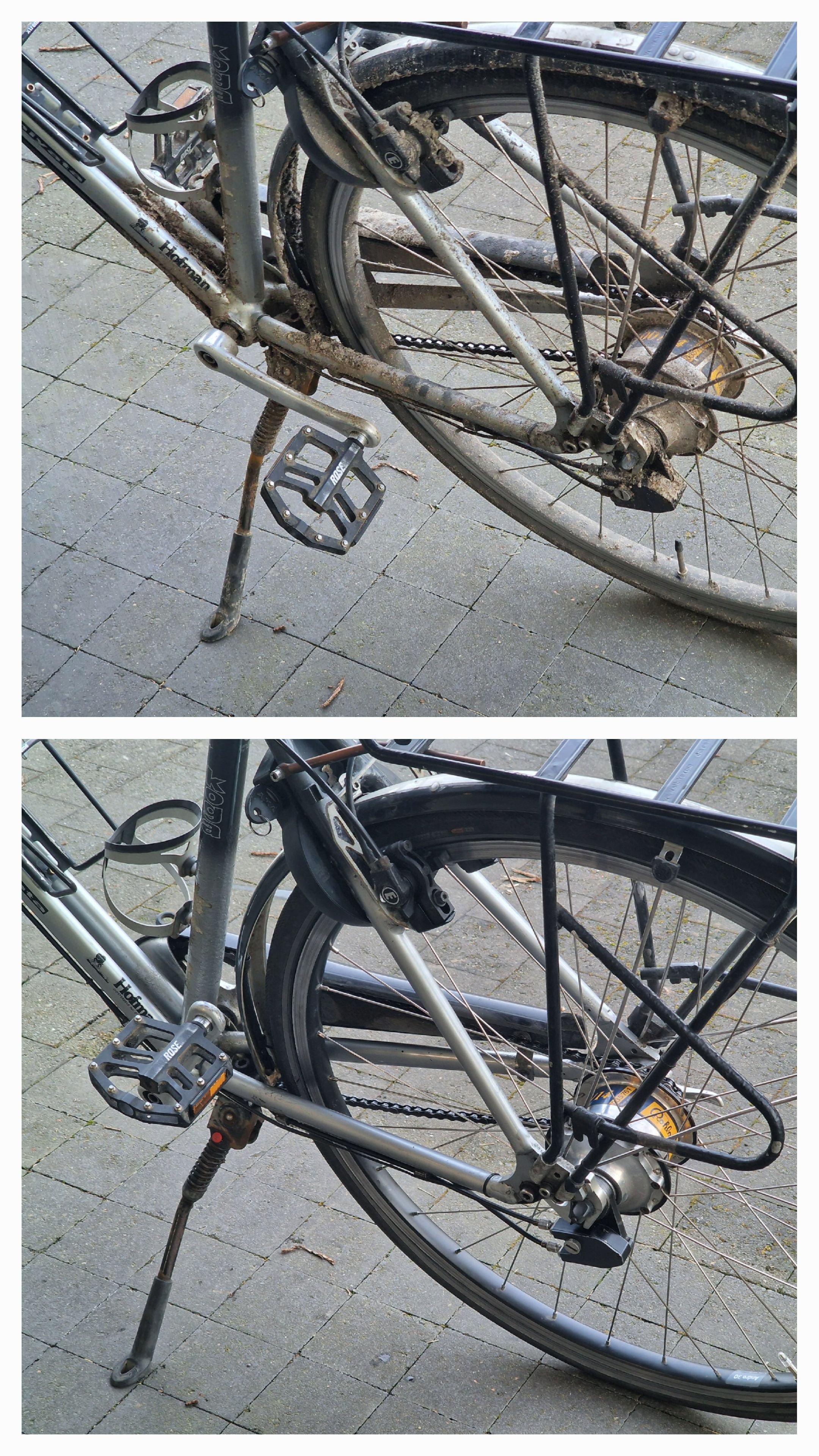

Ik ben niet zo het fietskuistype, maar het werd stilaan tijd. Een vroege lente-opkuis zeg maar. Omdat het volgende week droog blijft. Oh, en ook voor de 22e keer nieuwe olie in de naaf gegoten.

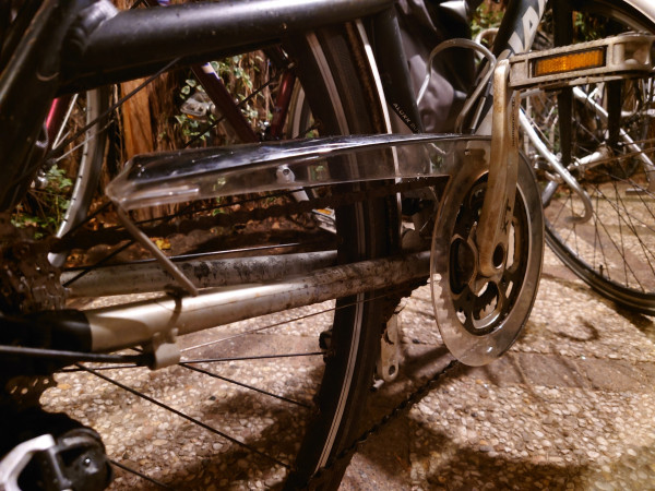

Mijn dochter maar eens blijgemaakt met het monteren van een kettingscherm. Was behoorlijk passen en meten, maar de boel draait vrij rond :-)
Jarno schreef:
di 06 feb, 2024 21:44
Netjes! Scheelt een hoop vlekken.
Welke heb je daarvoor gebruikt? Ik wil er ook een op mijn fiets plaatsen.
let op met kettingschermen want ze zijn er in 'soorten en maten'. (net zoals met andere fietsdingetjes: een woud aan maatvoeringen en modellen en uitvoering [zucht) ]
- veelal zit er vooraan een beugel, die je met de rechter cup van de trapas tegen het frame monteert. (dus de trapas moet er uit en er weer in voor montage van het scherm.
- de grootte van het gat moet passen bij je crankstel.
- de grootte van het scherm moet passen bij de grootte van je kettingwielen, vooral het grootste kettingwiel (het buitenblad)
- het scherm moet wel of niet ruimte bieden voor je aantal kettingbladen, bijvoorbeeld voor je triple-crankstel. of voor een enkel voorblad.
ik heb goede ervaringen op sport-/toerfietsen met de Escencia van Heslinga en de Chainbow van SKS. deze laatste heeft vooraan een stukje wat uit de rand van het scherm kan weggeclickt, als ruimte voor de voorderailleur, meen ik me te herinneren. bij andere schermen past de voorderailleur onder het scherm.
