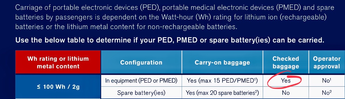

De tekst die jij citeert komt uit het hoofdstuk met de titel “Baggage with integrated lithium batteries - “smart luggage””
Dit gaat dus nogmaals specifiek over de uitzondering die sinds begin 2018 is ingevoerd en alleen van toepassing is op die “smart” rolkoffertjes!
Misschien helpt het als je je realiseert dat de Nederlandse vertaling als volgt is: Baggage met geïntegreerde lithium batterijen, ook wel bekend als “smart luggage”
Net zoals je de naam van het hoofdstukje daarboven moet lezen als: Elektronische sigaretten die batterijen bevatten, ook wel bekend als “e-cigarettes”
Aangezien er geen dus specifieke uitzondering is voor “smart bikes” (wel voor e-bikes, die mogen gewoon onder geen enkele omstandigheid mee) lijken mij de gewone regels wat betreft lithium accu’s van toepassing zoals hieronder vermeld:
Niall,
zoals ik al zeg, ik wil geen welles/nietes, maar waar jij naar wijst zijn de regels voor PED/PMED, dus Portable Electronic Devices of Portable Medical Electronic Device.
Nu kun je een fiets denk ik met de beste wil van de wereld daar niet onder laten vallen.
en de 'Smart Luggage' staat als:
Baggage with integrated lithium batteries – “smart luggage”
These devices could include integrated lithium batteries, motors, power banks, GPS, GSM,
Bluetooth, RFID or Wi-Fi technology. The presence of the lithium batteries can contravene
various regulatory requirements.
Bovenstaand is dus hun definitie van 'Smart Luggage', nergens staat dat dat alleen de koffertjes met motor betreft.
Ook een fiets met ingebouwde omvormer valt binnen deze definitie (althans, zo lees IK het).
Ons probleem is dat zowel jij, als 'wij' gelijk kunnen hebben binnen het lezen van de regeltjes.
Dat maakt dit ook zo vervelend om te bepalen wat er nu precies wel en niet mag.
En dus moet de airline zelf uitsluitsel gaan geven, en ik vrees dat die dat ook niet 100% duidelijk op papier gaat geven.
En dat je dus zowel linksom (omvormer erin laten zitten) als rechtsom (de omvormer uitbouwen en in handbagage) tegen het grondpersoneel aanloopt die kan doen / laten wat hun goeddunkt.
En dat is natuurlijk het echte probleem: wij kunnen ons niet voorbereiden op wat nu precies van ons gevraagd wordt.
Die tekst is helemaal geen definitie van de term “smart luggage” maar meer een voorbeeld van wat er zoal in zo’n rolkoffertje geïntegreerd kan zijn :idea:
Anders zou bijna alle geavanceerde elektronica zoals een laptop onder de term “smart luggage” vallen?! Want die bevatten immers ook alle dingen die jij vervolgens opnoemt zoals een WiFi chip / Bluetooth / elektrische motoren voor de ventilatie etc...
Een laptop oid valt gewoon onder ”portable electronic device” en kan onder bepaalde voorwaarden mee in het ruim. Of blijf je volhouden dat alle apparaten met lithium accu’s nooit ingechecked mogen worden als ruimbaggage?
Vervolgens snap ik wel dat je bedenkingen kan hebben bij het classificeren van een fiets uitgerust met Di2 of omvormer als “portable electronic device” maar ja ik kan ‘m optillen / meenemen en er wordt geen specifieke uitzondering voor gemaakt zoals met die smart koffertjes of een e-sigaret :wink:
Natuurlijk zal uiteindelijk het grondpersoneel altijd het laatste woord hebben maar als je je van te voren goed voorbereidt en de regels letterlijk opvolgt dan is het echt niet zo dat je bij vragen altijd aan het laatste eind trekt!
Zo ben ik zo’n 10 jaar geleden in Schotland apart gevraagd om uitleg te komen geven over de MSR benzinebrander en bijbehorende, uiteraard lege, gebruikte brandstoffles die werd aangetroffen in mijn ingecheckte bagage. Ik had er een uitdraai bijgedaan van de toen recent aangepaste regegelgeving (IATA Dangerous Goods Carried by Passengers or Crew bijlage 2.3.2.5) en na een korte toelichting aan de supervisor was het allemaal in orde.
Overigens is het in zo’n geval waarschijnlijk prettiger om uitleg te geven aan iemand die achteraf je ingecheckte baggage als verdacht heeft aangemerkt en je even apart neemt dan aan iemand bij de security tijdens zo’n bodyscan / checken van je handbaggage. Er is daar vaak namelijk sprake van tijdsdruk (hele rij mensen achter je!) en ze zitten over het algemeen niet te wachten op tegenspraak :twisted:
