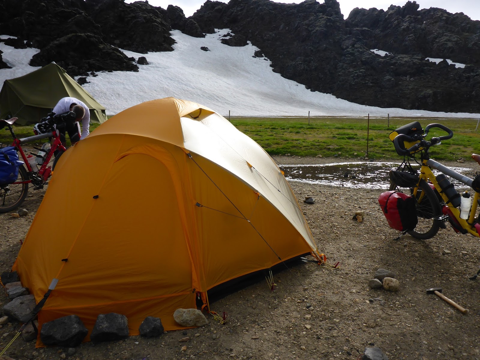

TNF VE25
Wel wat zwaarder dan de gemiddelde tent maar de zekerheid van een windvaste en ruime tent is de extra kilo wel waard. De link laat onze tent zien op IJsland afgelopen zomer.
