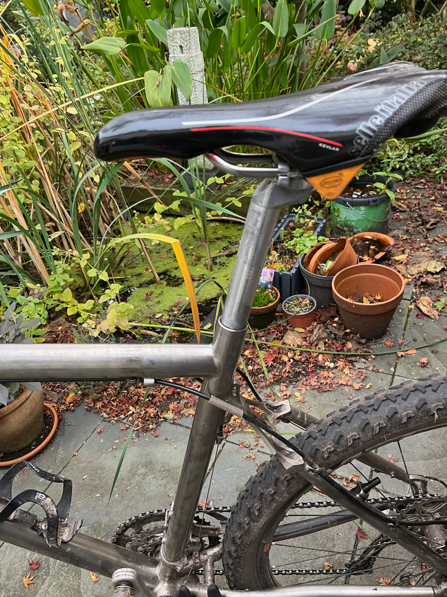

Dit is de enige pen die ik er nog steeds niet uit heb. Kruipolie had geen enkel effect. Coca-Cola ook niet. Pen in de bankschroef en aan het frame draaien ook niet. (Althans niet zonder het hele frame tot een reuzewokkel te verdraaien). De brander erop heb ik nog niet geprobeerd, aangezien ik graag de originele lak wil behouden.
Kan je die bout waarmee de zadelpen wordt geklemd niet verwijderen en in de vrijgekomen spleet een soort wig voorzichtig inslaan? Een oude beitel met gepaste bek of zo. Dan verwijdt de opening in ieder geval van boven. Heb je ruimte voor het ingieten van kruipolie o.i.d.
do 30 okt, 2025 00:36
Die foto heb ik gemaakt toen ik de fiets net in mijn handen had, en de fase van "voorzichtig" ben ik wel voorbij, ben ik bang. Het verwijderen van de zadelklembout en openen van de lug was overigens wel een van de dingen die ik als eerste heb gedaan, evenals een riant kruipoliebad.
De schade aan de kop van de zadelpen doet vermoeden dat een vorige eigenaar het zadel te hoog vond staan, het niet naar beneden gesteld kreeg op een normale manier en vervolgens de pen met (heel veel) geweld verder in de zitbuis heeft geslagen.
