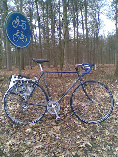

Na lang marktplaatsen vond ik voor €15,- een stalen Dawes randonneur van een jaar of twintig oud die aan mijn wensen leek te voldoen. Het frame is nog in prima staat en precies de juiste maat, maar het draaiende spul was dringend aan vervanging/smeerbeurt toe. De fiets was 3*7, maar die tandwielen waren rijp voor de kliko (ik haalde nog net de 5km naar het station waar ik 'm oppikte). Ik had nog een hoop race 7s. spul liggen, dus dat heb ik gemonteerd. Net als een lekkerder stuur, remgrepen en zadel. De enige kosten die ik maakte waren nieuwe banden (Marathon Racers) en kabels, ketting en stuurlintje had ik nog.
Nu een week op en neer gepeddeld en ik kan iedereen een dergelijke fiets aanraden (nieuw of 2e hands)! 30mm banden geven meer dan voldoende comfort, en je bent SNEL. (de eerlijkheid gebied me te zeggen dat de 52 nog niet is gebruikt, maar het staat wel stoer, zo'n groot rad
- ik had ook alleen de 42 kunnen monteren) De slijtage van 7s. onderdelen is een stuk geringer dan 9/10s, ik verwacht toch wel een jaar te doen met cassette+ketting. (hoewel ik die kleine stapjes tussen de versnellingen op mijn racefiets erg kan waarderen) en de meeste niet-fietsers zien mijn nieuwe aanwinst als een oud -gepoetst- barrel (dunne buizen!), fietsendieven hopelijk ook...
