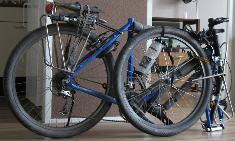

Hey John,
Ja ik was 1 van die mensen die jou om advies had gevraagd in december. En dit is dan mijn eigen uitvoering geworden.
Mijn doos was 140 x 80 x 20 cm van Cube, lekker klein maar voor een derailleur naar mijn mening net iets te smal. Ik heb dat geprobeerd op te lossen door mijn band aan de zelfde kant te zetten. En een flinke reep schuim in de doos te stoppen. En dat is goed gegaan, maat als iemand een merk weet met een doos van 150 x 85 x 25/30 hoor ik dat graag !!
Slepen met bagage een fietsdoos zal nooit mijn hobby worden, maar is wel te doen. Mooier zou zijn als je een paar kleine wieltjes onder de doos kon plaatsen. Inpakken thuis een uur, op Marrakesch had ik hem in een half uur in de doos.
:!: Let op losse onderdelen zoals de ring waarmee je het zadel vast zet. Zet die na het verwijderen van het zadel ook weer vast .... of neem deze los mee.
Het foam dat wordt gebruikt is bij elke bouwmarkt te koop in verschillende diameters en wordt normaal gebruikt als isolatiebuis voor CV installaties.
Tot slot plak ik zelf een klein stanley mesje in mijn doos om ty-wraps los te krijgen na aankomst. Dit om het kip-ei probleem te voorkomen dat je gereedschap in je bagage zit die je met ty-wraps dicht hebt zitten.

Pathfinder_II schreef:Hey John,
Nou dat weet ik! Das de doos van Canondale (ik geloof zo'n 155 x 90 x 25).
Bovendien heb je die toch al gezien...zaten wij niet toevallig in hetzelfde vliegtuig? :lol:
Blanche
Derailleurprobleem kan je ook oplossen door hem los te schroeven en verpakt in plastic langs je achtervork te plakken/tiewrappen oid. Is ie gelijk een stuk minder kwetsbaar!
Ik zou een volgende keer het wiel zo naast het frame zetten dat de as/tandwielen niet tegen een framebuis kunnen komen, schuim of geen schuim. DAt voorkomt een hele populaire beschadiging!
Hoi Marten,
Als ik het goed begrijp zou ik door het iets beter plaatsen van mijn voorwiel kunnen voorkomen dat bij een klap deze vooras een deuk/knik in mijn onderbuis kan veroorzaken. Dat is zeker iets om de volgende keer rekening mee te houden .... bedankt!
Ook het beschermen van de hydraulische leidingen is niet onbelangrijk. Deze handvatten waren vorig jaar iets te verleidelijk voor de vrachtjongens in Marrakesch .... met als gevolg ... en plas olie en een uur prutsen. Daarom deze keer voor een doos gekozen.
@Blanche: Waren jullie dozen maar zo'n klein stukje groter :shock: ze leken mij wel meteen een stukje minder handelbaar. Nou, misschien moet ik de puzzel verder optimaliseren ipv de doos vergroten :D
Ten opzichte van de eerste vliegreis was dit al weer een verbetering .... en zo wordt je elke reis wijzer :D
