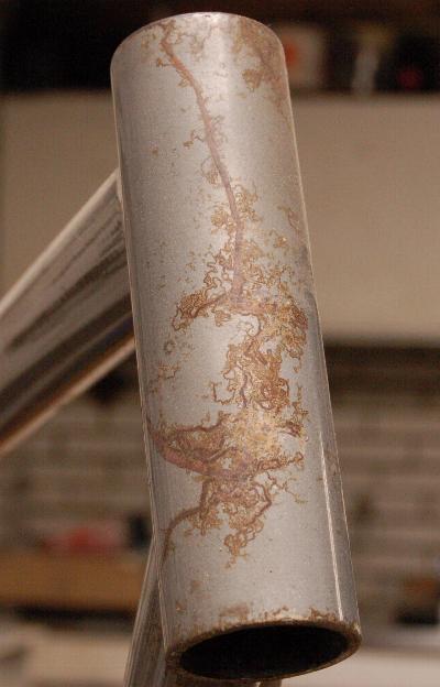

een plaatje zegt meer.....
4130, gestraald en gepoedercoat, gaat ongeveer 1-2 jaar goed
't Kost wel geld maar het ziet er erg degelijk uit. http://www.specialpaintwork.nl/index.asp

hmmm, lijkt op filiform corrosie, door een kras?
Je ziet dit soort vormen van corrosie vaak bij Alu.
4130 heeft dus een echte primer nodig. In de automobiel industrie wordt vaak een een Zn laag aangebracht of een Zn-primer en dan een katodische electrocoat.
Zo, ook na goed schuren/polijsten... een blanke of gepigmenteerde lak erop, vergeet het inderdaad maar...

4130 is toch ook geen alu, dat is toch een cr-mo frame?
Ik ben iig met je eens dat het dan wel nodig is om wat extra's te doen, want dit is na twee jaar ook zonde van al je werk!

alecgold schreef:4130 is toch ook geen alu, dat is toch een cr-mo frame?
Lastig probleempje dus al met al!
neen, het is ijzer met cr-mo, en niet van cr-mo alleen.
zie http://www.suppliersonline.com/propertypages/4130.asp
Dit soort corrosie zie je meestal juist bij alu en niet bij staal, dat was de achtergrond vd opmerking.
