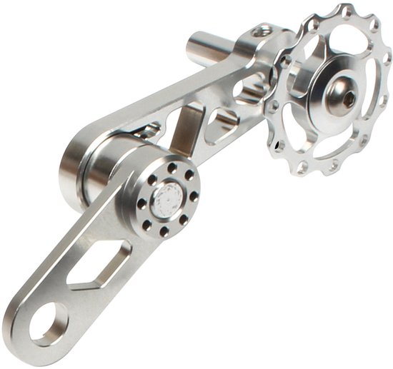

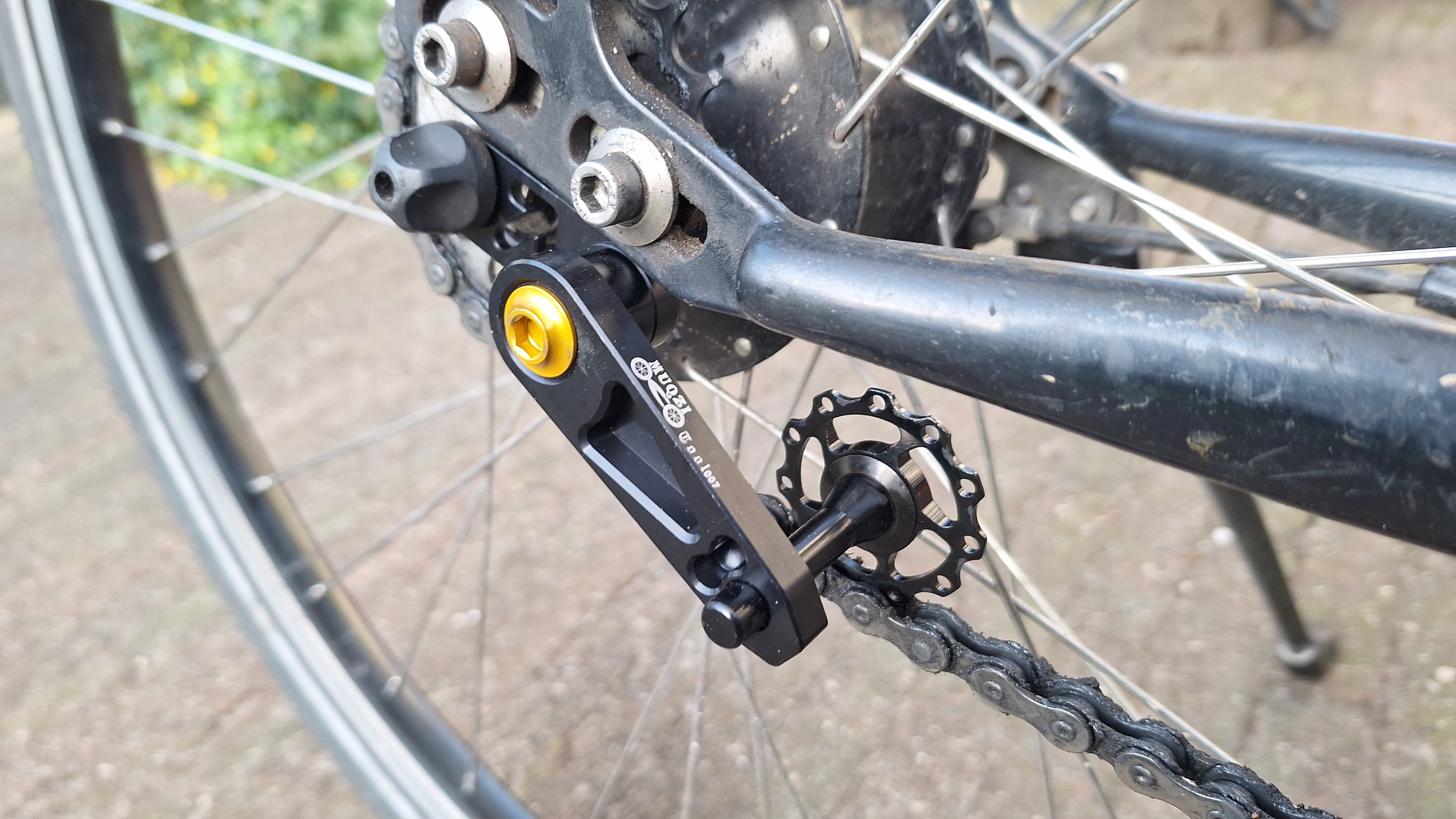

Als je alleen maar een ketting een klein stukje wil spannen, zou ik niet een complete derailleur monteren, maar zoiets nemen:
(foto's aanklikbaar, gaan naar webwinkels)
of
of
Het voordeel is dat je ketting veel minder (scherpe) bochten maakt en ook niet lager komt te staan en meer straatvuil meepakt etc.
Benieuwd hoe lang dit goed zal gaan.
Het is in ieder geval een oplossing.
