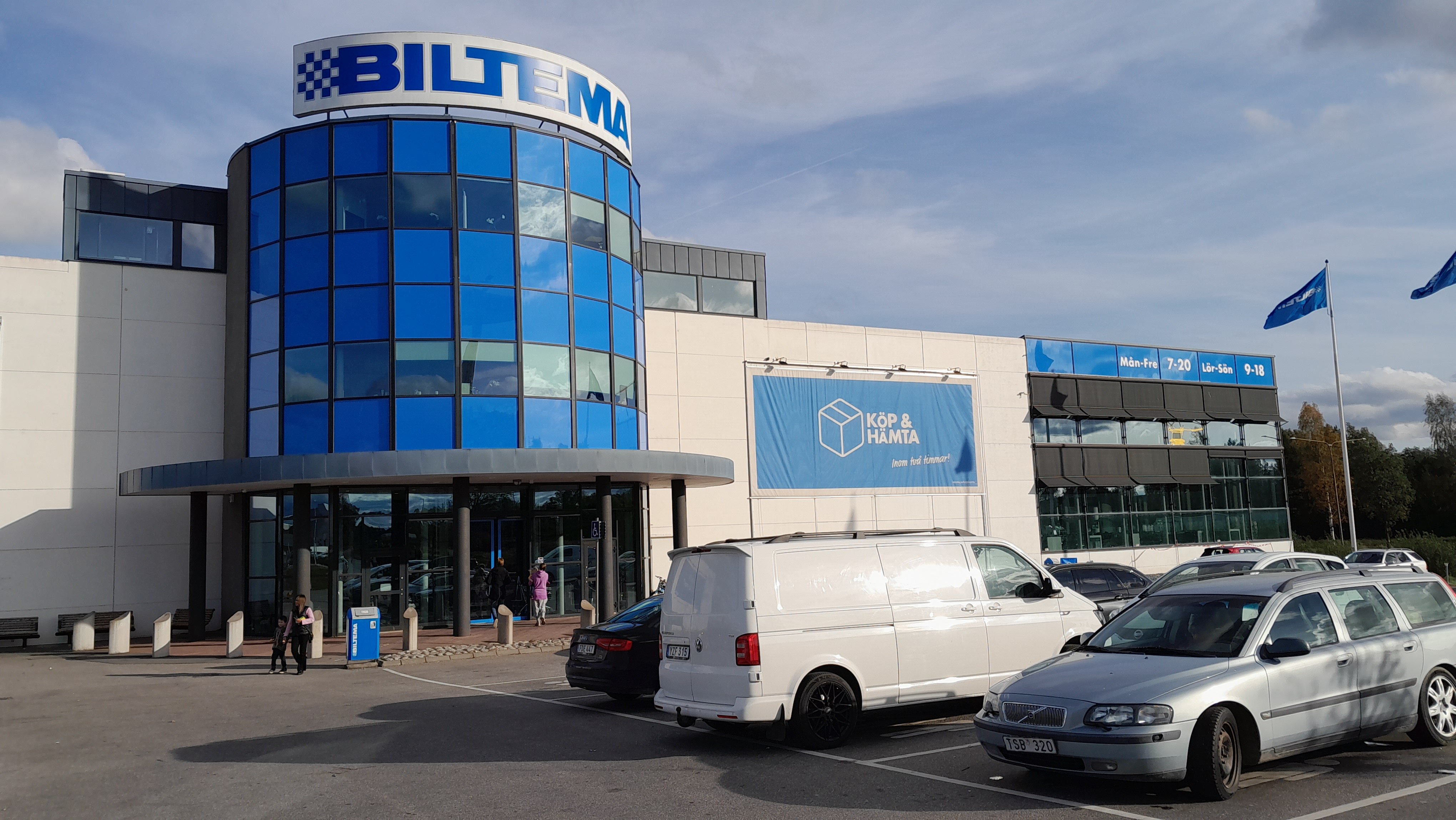

Heb in 2022 fietstocht gedaan naar de Noordkaap via Duitsland, Denemarken, Zweedse ooskust en Finland. Gebruik gemaakt van een trangia set. Verder is er bijna overal de mogelijkheid om op campings e.d. te kunnen koken met apparatuur en allerlei eetgerei
Probeer bij Biltema, dat is een groot Zweeds keten met bouwmarkten, maar men levert geen hout. Er zijn ook sport- en kampeerafdelingen. Vaak te vinden in de grotere plaatsen. M'n fietshelmen, maar ook veel van mijn gereedschappen en elektriciteit-spullen voor klussen komen daarvandaan. Voornamelijk gekocht in Karlstad. Biltema vindt men ook in Denemarken en andere Scandinavische landen.
www.biltema.se
Hier een Biltema-vestiging in Örebro, Zweden, 10 oktober 2023. Daar komen mijn fietshelm en nog wat andere spullen vandaan.
