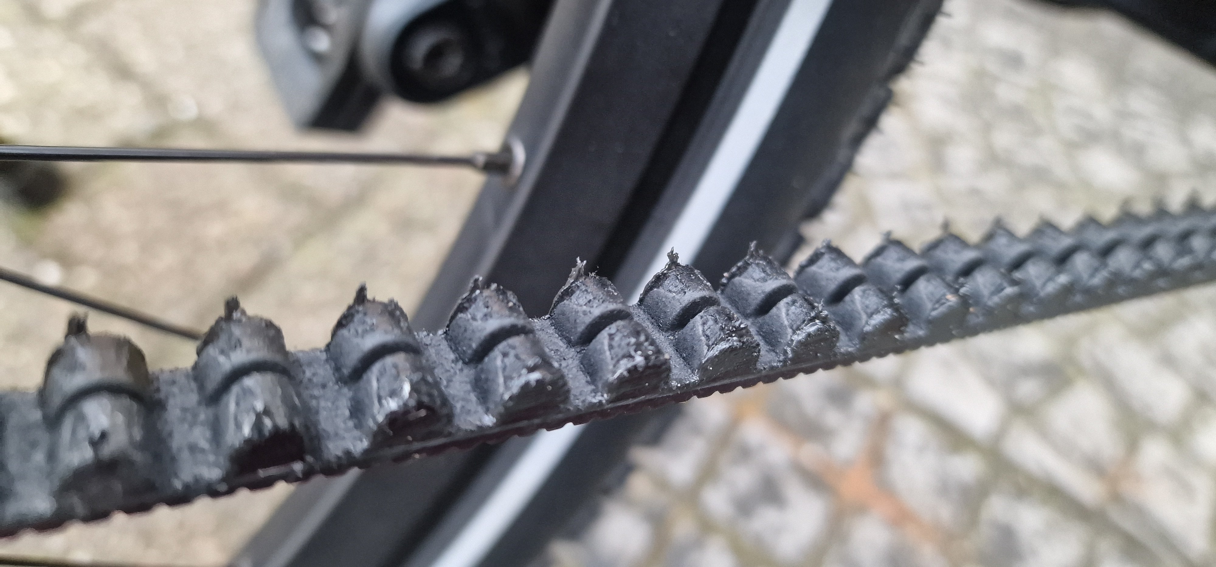

Ze hebben verder de riem spanning ook weer op orde gebracht en blijkbaar met een goede laag spray gecoat wat behoorlijke zwarte vingers tot gevolg geeft.

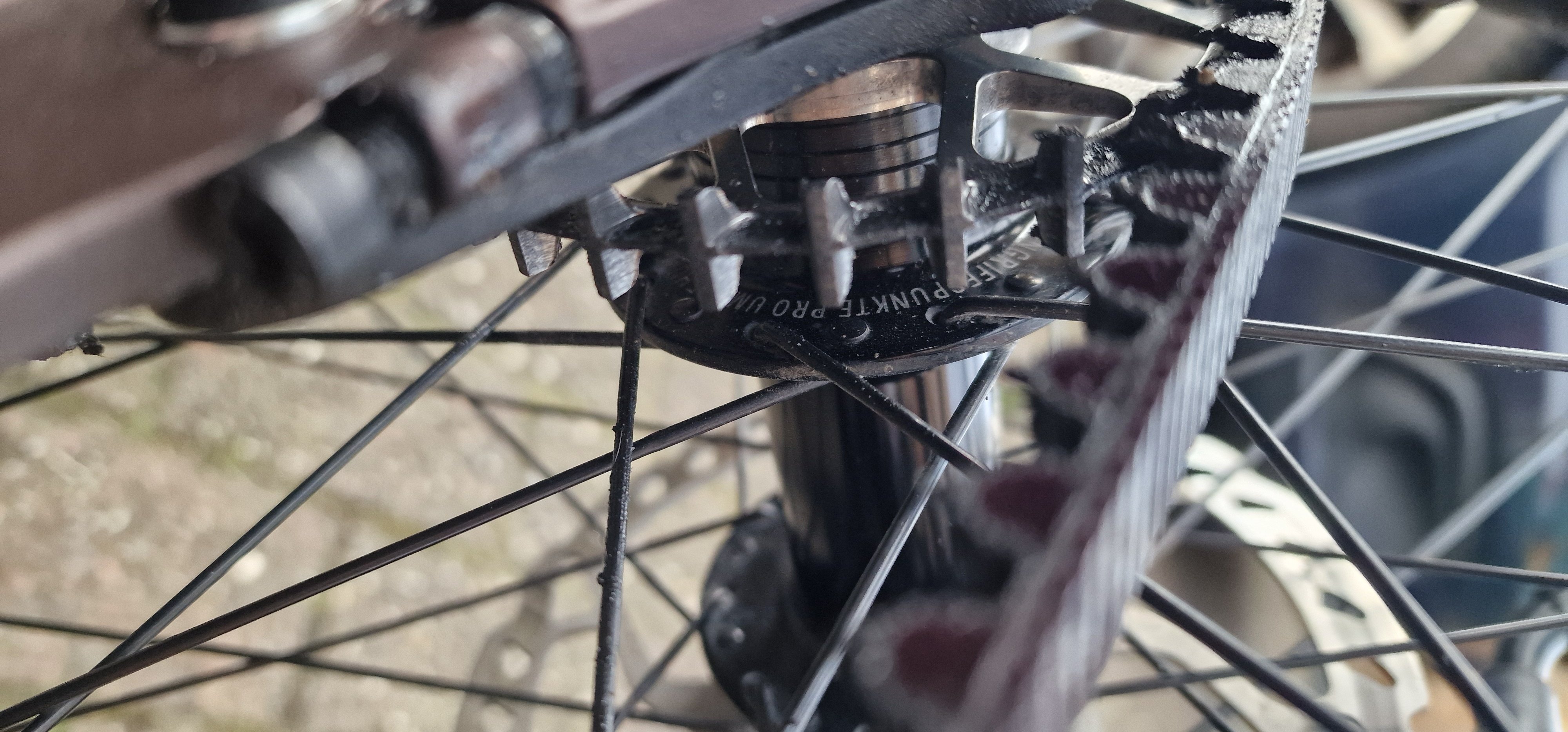

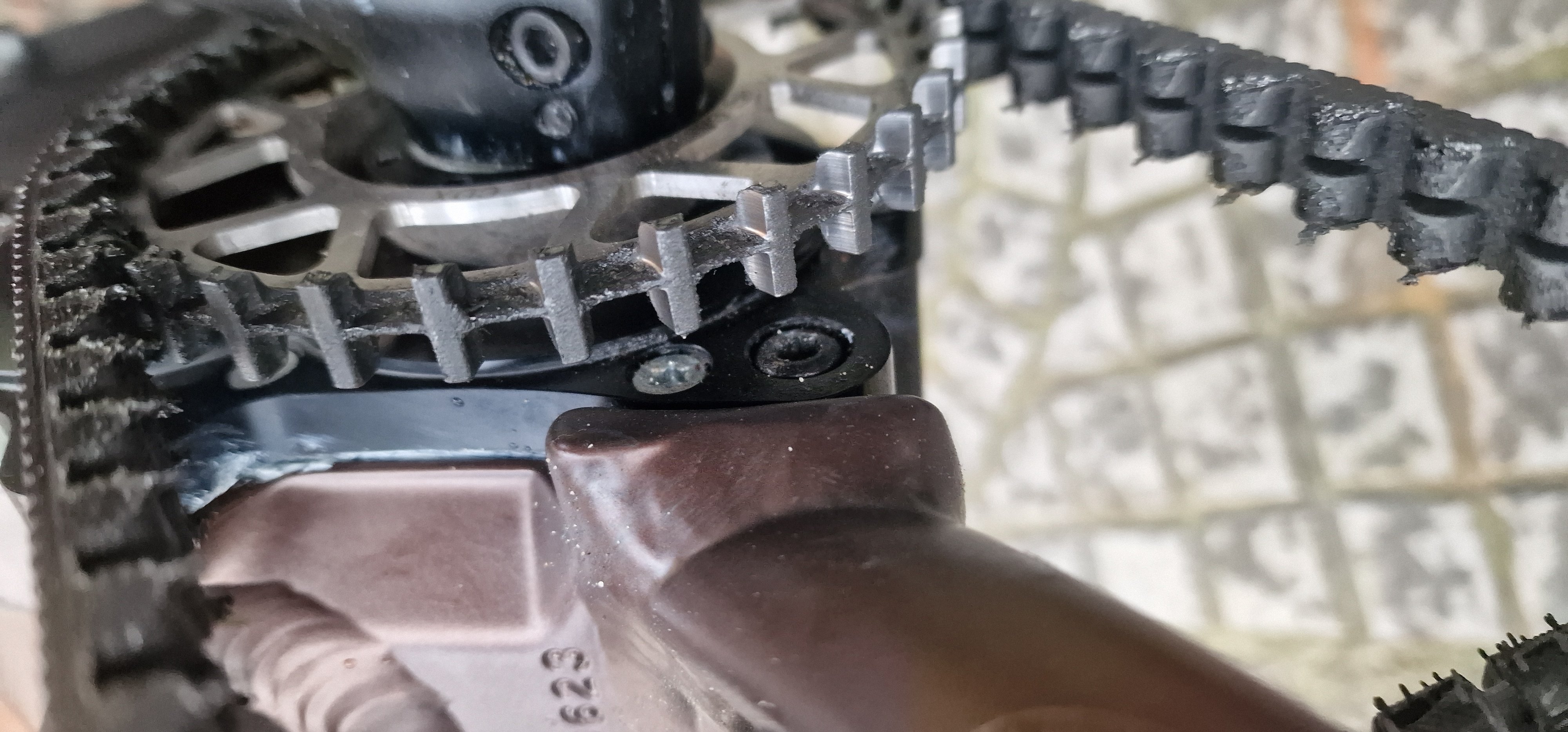

Met wat druk op bepaalde punten van de trapper > riem, hoor je bij het achter tandwiel aardig gekraak.
Draai je de tandwielen een stuk en geef je weer druk op het pedaal, dan hoor je weer niets.
Draai je de tandwielen vervolgens weer een stuk, dan hoor je het weer wel.

Klinkt mogelijk als speling van het achtertandwiel. Al ziet de constructie er beter uit dan van een Rohloff met CDX-tandwiel.
Aangezien je de fiets nu weer met een kraak terug krijgt en ze de riem hebben voorzien van een zwarte vettige laag zou ik echt adviseren een andere fietsenmaker te zoeken welke gespecialiseerd is in fietsen met een riemaandrijving.
Denk daarbij aan Roel Peerenboom fietsen, Ride Bike in Meijel, CC53 in Amersfoort, Van Eijk in Ter Aar of een andere vergelijkbare speciaalzaak. Ga deze fietsenmaker niet opjagen maar laat de fiets gewoon een paar dagen achter zodat ze goed kunnen kijken naar het probleem.
Op het eerste oog lijkt het uit de achternaaf te komen maar gezien ze de riem voorzien van een zwarte plakkerige laag denk ik dat hun kennis van fietsen met Gates Beltdrive niet toereikend is want deze moet gewoon schoon en vetvrij zijn. Zeker na een onderhoudsbeurt zou dit gewoon schoon moeten zijn, anders had je net zo goed een ketting kunnen nemen.
Hebben ze het achtertandwiel verwijderd en gecontroleerd qua passing op de naaf en of er wel voldoende vulringen tussen zitten?
Wat je zelf nog even kunt doen is de opening waar de riem doorheen gaat los halen, invetten en weer vast zetten. Zou niet de eerste fiets zijn die hierop kraakte, of op de slider drop-outs.

Maar je riem lijkt een beetje opgevreten te worden aan de binnenkant (kant van het frame)

De staat van de riem ben ik zelf bekent mee, dit komt naar mijn idee door al het gerommel wat er al aan gebeurd is door hoogeveen fietsbeleving.
Ik heb al vaker naar de staat gevraagt en de reactie is eigenlijk "dat is geen probleem".

Als je samen met de fietsenmaker die laser of liniaal voor de uitlijning erop houdt, de fiets goed vasthoudt/zet, en dan kracht op de crank zet, buigt er dan een tandwiel/frame? Veranderd er dan iets in de uitlijning?
Met een pinion zitten de versnellingen voor de riem, dus er komt veel meer kracht op de riem en tandwielen dan bij bijvoorbeeld een rohloff. Als het frame daar niet stijf genoeg voor is, dan is het wat het is. Als de tandwielen iets torderen, dan is daar nog iets aan te doen.
