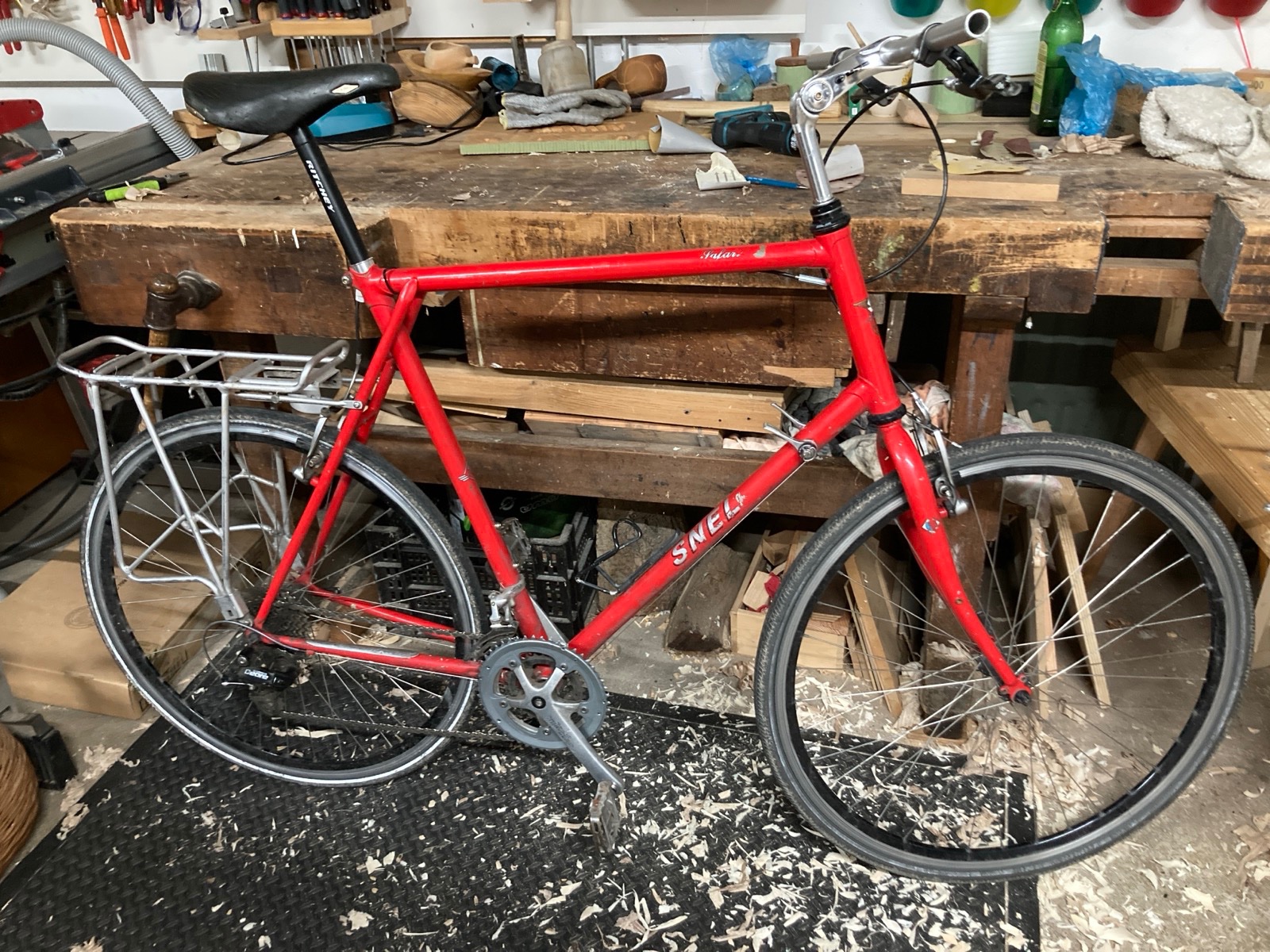

We zijn inmiddels een stap verder en we hebben: een frame wat past! Het is een oud Snel frame wat groot genoeg is. Vanaf hier zullen we het opnieuw moeten opbouwen tot een vakantiefiets. Het kostte weinig, maar de fiets is wel in slechte conditie. Zo zitten er inmiddels smalle racewielen in en ontbreken er vele onderdelen.
Kortom: ik zal een nieuw topic starten voor het herstel, want ik heb vast nog wat tips en tricks nodig!
Tot zover bedankt voor het meedenken
Wil je de schakeling aan de onderbuis behouden?
Zie zo snel geen nokjes om dat naar het stuur te verleggen?
ik herken de snel safari in maat 65 cm die je gekocht hebt van hoe 'ie op Marktplaats stond.
ik bouw geregeld als hobby zo'n fiets op en ben zelf bijna 2 meter en heb ervaring met grote framematen. ik heb wel een goed sterk achterwiel voor je of kan die voor je spaken (met een andra 30 velg). als je een vraag hebt, mail me dan gerust hier vanuit het forum.
ik zie dat je al aardig wat onderdelen hebt, maar ik dnek dat je qua crankstel nu een triple racefiets-crankstel hebt (en niet zo lage verzetten) en dan lijkt me een triple mountainbikecrankstel nodig, bijvoorbeeld zo eentje:
https://www.bike24.nl/producten/60442. en dan cranklengte 175 gezien hoe lang je bent.
(op sites als bike-discount.de of bike24.de kun je redelijk betaalbaar de verdere onderdelen vinden/bestellen)
ik ga je een pb/mail sturen en hier niet te veel uitwijden.
