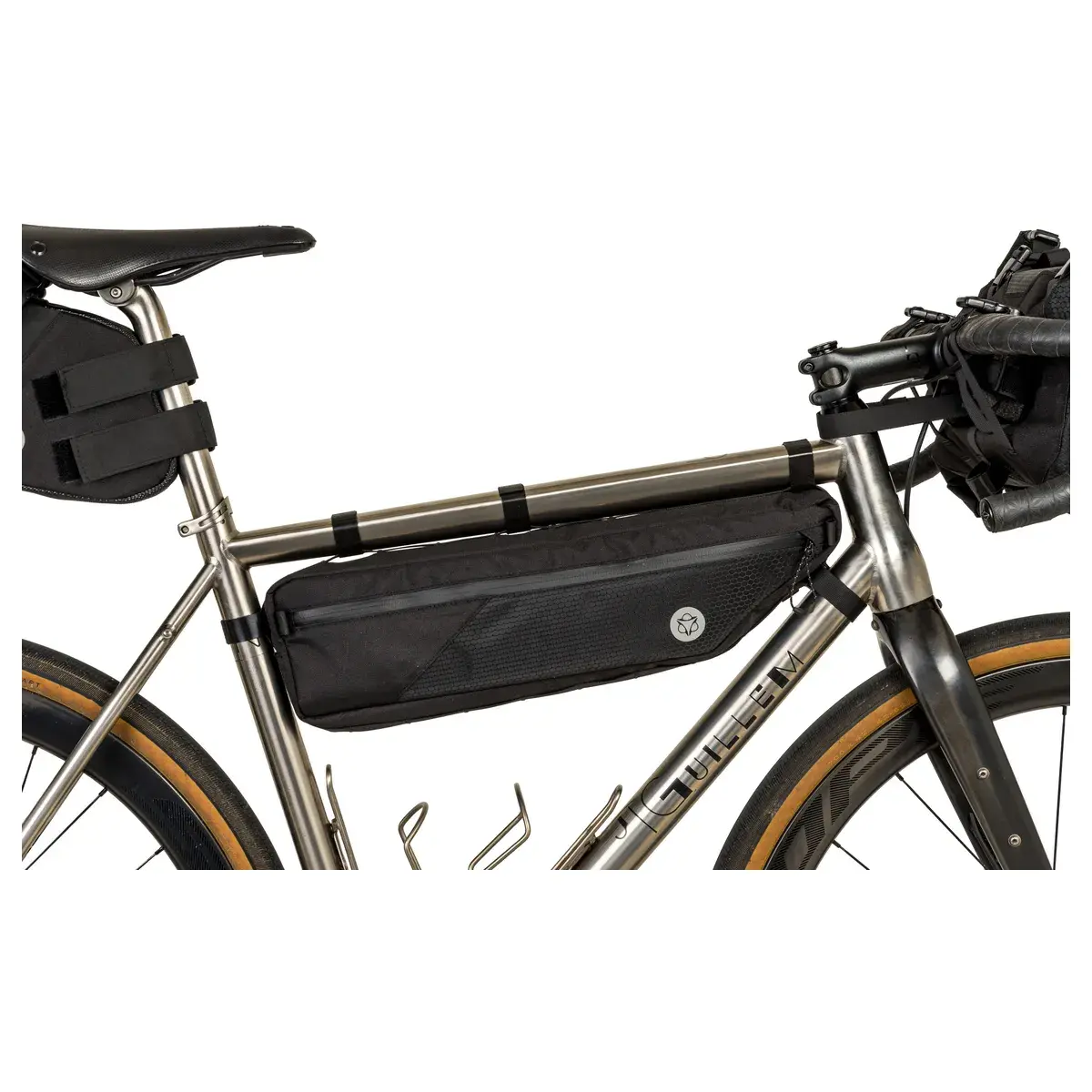

Is dit een idee? Tweede powertube meenemen in een frametas direct onder de bovenbuis.
Of iets soortgelijks bedenken & maken dat de powertube geklemd kan worden onder aan de bovenbuis.
Moet er natuurlijk wel sprake zijn van een horizontale bovenbuis... bij een frame met lage instap wordt het lastiger op die plek.
Om op dat laatste idee (frametas) door te gaan.
"What size is the PowerTube 750? " Google : 484 x 84 x 65mm
De Crivit frametas van Lidl (€15) is 48 cm lang, maar de rits is slechts 40 cm. Je moet dus op zoek gaan een lange frametas.
@Jurr : de frametas past misschien op het herenrijwiel.
