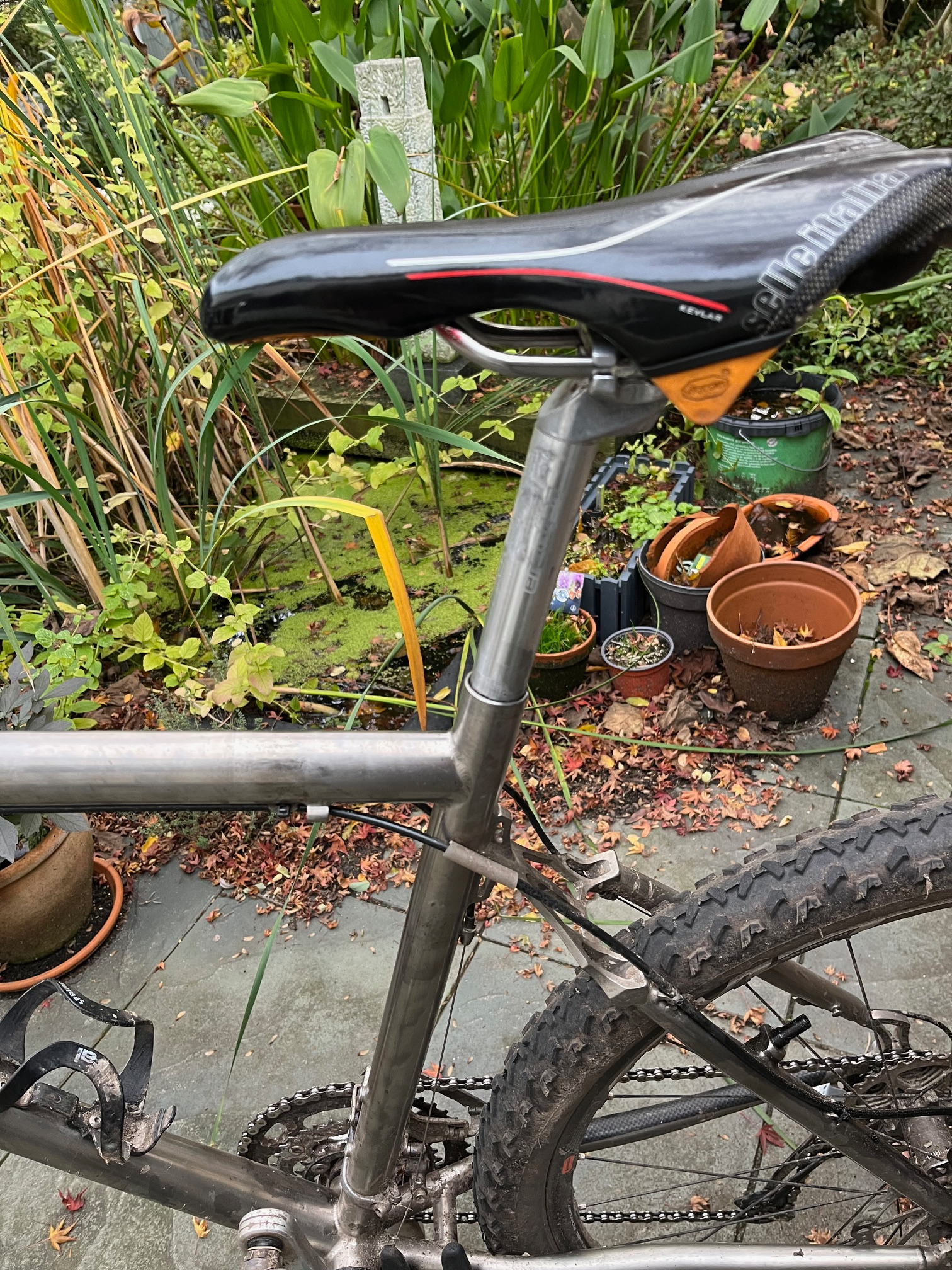

Dit is de enige pen die ik er nog steeds niet uit heb. Kruipolie had geen enkel effect. Coca-Cola ook niet. Pen in de bankschroef en aan het frame draaien ook niet. (Althans niet zonder het hele frame tot een reuzewokkel te verdraaien). De brander erop heb ik nog niet geprobeerd, aangezien ik graag de originele lak wil behouden.
Kan je die bout waarmee de zadelpen wordt geklemd niet verwijderen en in de vrijgekomen spleet een soort wig voorzichtig inslaan? Een oude beitel met gepaste bek of zo. Dan verwijdt de opening in ieder geval van boven. Heb je ruimte voor het ingieten van kruipolie o.i.d.
do 30 okt, 2025 00:36
Die foto heb ik gemaakt toen ik de fiets net in mijn handen had, en de fase van "voorzichtig" ben ik wel voorbij, ben ik bang. Het verwijderen van de zadelklembout en openen van de lug was overigens wel een van de dingen die ik als eerste heb gedaan, evenals een riant kruipoliebad.
De schade aan de kop van de zadelpen doet vermoeden dat een vorige eigenaar het zadel te hoog vond staan, het niet naar beneden gesteld kreeg op een normale manier en vervolgens de pen met (heel veel) geweld verder in de zitbuis heeft geslagen.

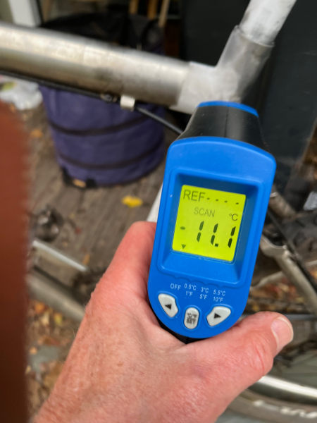

Ik ben ook heel benieuwd of ik mijn vastzittende aluminium pen uit het titaan frame kan losmaken met koudespray. Ik heb gezien dat er diverse soorten zijn : voor medische behandeling, zoals sportblessures en pijnbestrijding (zelfs tandartsbehandeling), voor het koelen van electronica en voor industrieel gebruik. Ik heb een spuitbus besteld voor industrieel gebruik, omdat die de laagste temperatuur beloofde. Jouw Rust-Oleum spray heeft als extra dat het goed penetreert, smeert en ook roest oplost. Misschien had ik die beter kunnen bestellen. Wordt vervolgd!
Dag Math,
Heb je intussen die spray geprobeerd en heeft het iets opgeleverd?
Ik heb het geprobeerd, maar het lukte niet. Toch heb ik het nog niet definitief opgegeven.
Ik had wel koelspray, maar geen goed smeermiddel. De temperatuur die ik meette was ca. -10 graden.
Hoe kouder hoe beter en met een spuitbus WD40 ga ik het nog een keer proberen op een dag met lage vochtigheid. Je krijgt snel ijsaanslag.
