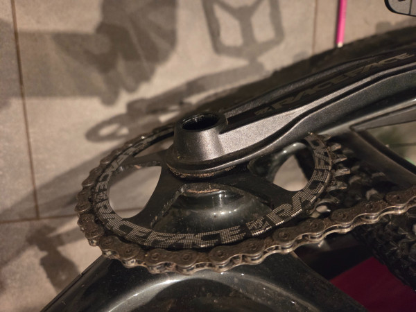

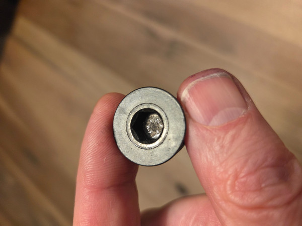

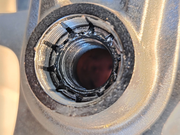

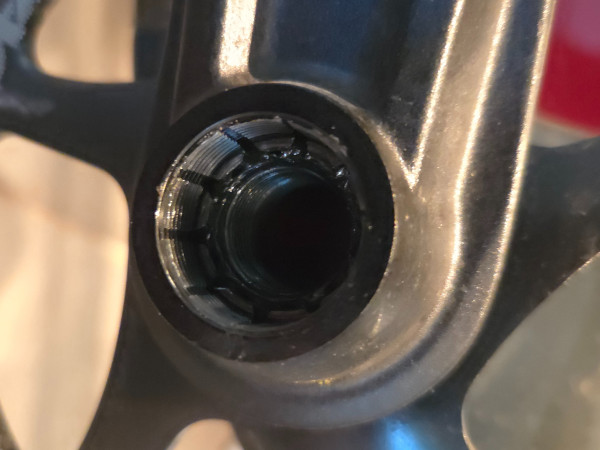

Cassette vervangen en dat ging makkelijk ook het afstellen derailleur. Nu wil ik voorblad vervangen. Alleen weet even niet hoe ik de cranck los krijg van de hollowtech 2 as. Afdekdopje met inbus 8 er af en dan normaal doe ik het met een cranktrekker. Maar as is hol en zit schroefdraad in. Welk tooltje heb ik nodig?
Helpt dit? https://www.youtube.com/watch?v=BWY_q2ydWlo

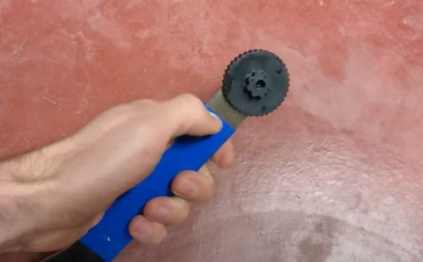

In dit filmpje hebben ze het over dit tooltje (Pre-load tool):
Het is een Race Face Ride Cinch crank. Geen Shimano.

Snap niet wat je bedoelt. Als afdekkapje er op zit dan kan ik niks. 8 inbus bout draai ik er uit maar dan heb ik nog cranktrekker nodig om crank van as los te krijgen.
Oh dan heb je wrs toch een cranktrekker nodig.
Let op dat je eerst het juiste bijbehorende dopje in/op de as doet.
Een Hollowtech crankstel maak je los door eerst de twee inbusbouten van de linker crank los te schroeven.
Vervolgens draai je met het tooltje waarvan hierboven een foto is geplaatst (Shimano TL-FC16) de afdekplaat los.
Vervolgens licht je het plastic borgplaatje tussen de twee bouten omhoog : het scharniert aan één kant.
Vervolgens kun je met de hand de linker crank afnemen en komt de crankas vrij te liggen.
Vervolgens kun je met een rubberen hamer de crankas in de richting van de kettingbladen tikken en uitnemen (ketting moet er natuurlijk af zijn).
Vervolgens kun je het kleine kettingblad losschroeven en vervangen.
