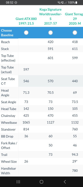

Een Giant atx uit '97 heeft een 6 a 7 cm kortere wielbasis als een moderne Worldtraveller of een Giant 29er, een kortere chainstay en een hogere trapas.
RianGeenen schreef:
zo 28 sep, 2025 09:03
Hallo,
interessant, zo'n vergelijking van fietsen! is dit een tool/app waarmee je dit overzicht kunt genereren?
We hebben het hier over verschillende dingen. Jij vergelijkt oud en nieuw, ik vergelijk straatfiets met MTB uit dezelfde leeftijd. Dat hebben we beide er niet bij gezegd, dus geen verwijt, maar je plaatje verheldert op dit punt wel het een en ander.
Nieuwe fietsen zijn inderdaad langer, maar de MTB uit hetzelfde tijdvak is wel degelijk langer (zoals je al ziet bij de 29er). Als je een Koga Terraliner uit 1999 erbij pakt zie je dat de wielbasis van de Giant langer is. (zelfde site, maar ik kan nu even geen plaatje hosten)
Ik vind het wel interessant als we stellen dat de Terraliner uit 1999 vanuit geometrie niet een fijne vakantie fiets zou zijn. Ik heb met die fiets heel wat kilometers gemaakt en vond hem heel stabiel... en de Giant ziet er op papier niet instabieler uit.
Ik spreek ook uit ervaring, wij rijden op conversies, Trek X-Caliber (2018), de fiets daarvoor was een TM 2.6 (2006) (Jammer dat ik de geo daarvan niet kan vinden). De Santos was prima, maar qua stabiliteit is de modernere Trek met 29" banden zonder twijfel een stuk beter. Als we een Santos 2.9 ernaast houden zou het verschil ongetwijfeld weer veel kleiner zijn (helaas is Santos over de wielbasis vaag). Oud, nieuw, MTB, Straatfiets... dat zijn twee verschillende kenmerken die allebei zichtbaar zijn in de geo.
